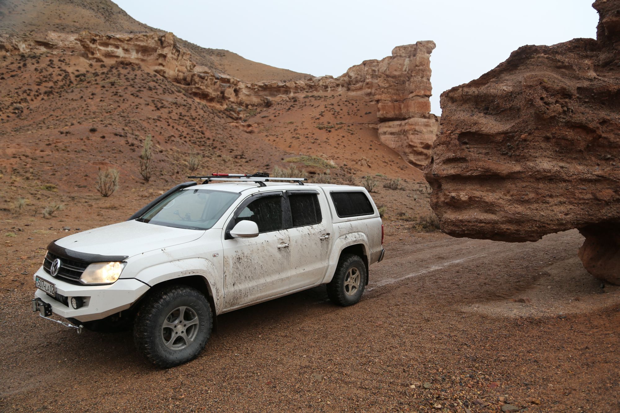

Тоже запотела фара. Но думаю, все просто -- ездили по горам, с кучей мелких бродов, на которых даже и не тормозили. Поскольку фары были вклчючены, то нагрелись, а при нырке в воду резко остудились и засосали через компрессионные отверстия влаги.
Хочу сегодня в гараже просушить с использованием фена. Хорошо бы и силикагель найти, но если не будет, попытаюсь заменить его просушенной солью поваренной -- тоже хорошо влагу сосет.
Старый 06.10.2014, 23:27   #145
Dr. Dobermann
Регистрация: 23.01.2014
Адрес: Almaty, KZ
Сообщений: 233
Сказал "Спасибо": 46
По умолчанию Re: Конденсат в фаре
Вот сначала ничего не было, потом после гарцовки по бродам для фотосессии, левая фара окривела. Причем не просто конденсат, а реально капли от 0.5 до 2 мм.
Сегодня отодрал заглушки от габаритов и ближнего, до других достать не смог -- вебаста мешает. Вооружился китайским феном CROWN, поставил его на 4 из 9. И минут сорок то грел стекло, то загонял горячий воздух в нижнее отверстие для лампы ближнего света. Грел до момента пока рука терпеть могла -- градусов 43-45. Хотя, навреное, можно было и больше, тогда бы скорее вышло.
Капли все ушли, завтра закрою заглушки и проверю результат.
