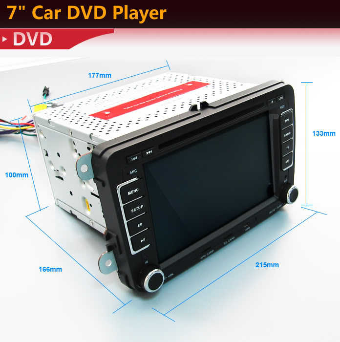

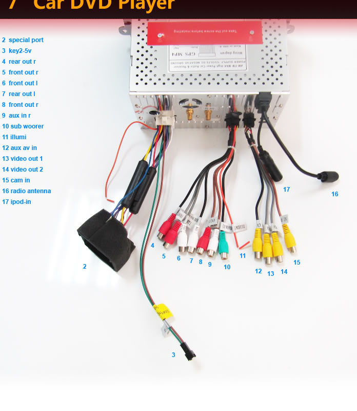

Странно, судя по снимкам, разъем подключения штатный, по нему пойдет сигнал от датчиков, камеру подцепить на видео-вход камеры, если я не прав, кинь ссылку на CarPc ный форум где обсуждается подключение

Чего странно?....Если самостоятельно подключить радар,то можно, а если штатно, то сигналы с него передаются имеено кан-шиной...и просто так их из неё не вытянеш, нужен конвертор...
