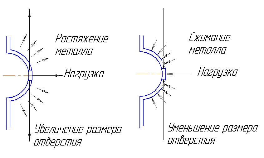

Вполне живой вариант. Уплотнение можно не ставить, можно отверстие изготовить меньше профиля и его не будет видно.
Не обязательно крепить на ребра жесткости, Лучше закрепить между ребер жесткости во впадине, так прочнее. Картинка изображена утрирована. Если будет резьбовая заклепка, то она лучше будет работать во впадине. По такому же принципу строят плотины.
Уплотнение стОит ставить от грязи и, особенно, воды зимой.
Ну..., плотины я проектировал
Для "бытовых" дел лучше крепить все-таки в ребро. При нашей толщине стали и геометрии борта "принцип плотины" работать не будет, ребро гораздо жестче, а втулку между ребер прийдется удлинить на высоту ребра (в этих местах вкладыш сильно отстает от борта), что "не айс" по многим причинам.
Для "поковочных" дел необходимо индивидуальное решение.
