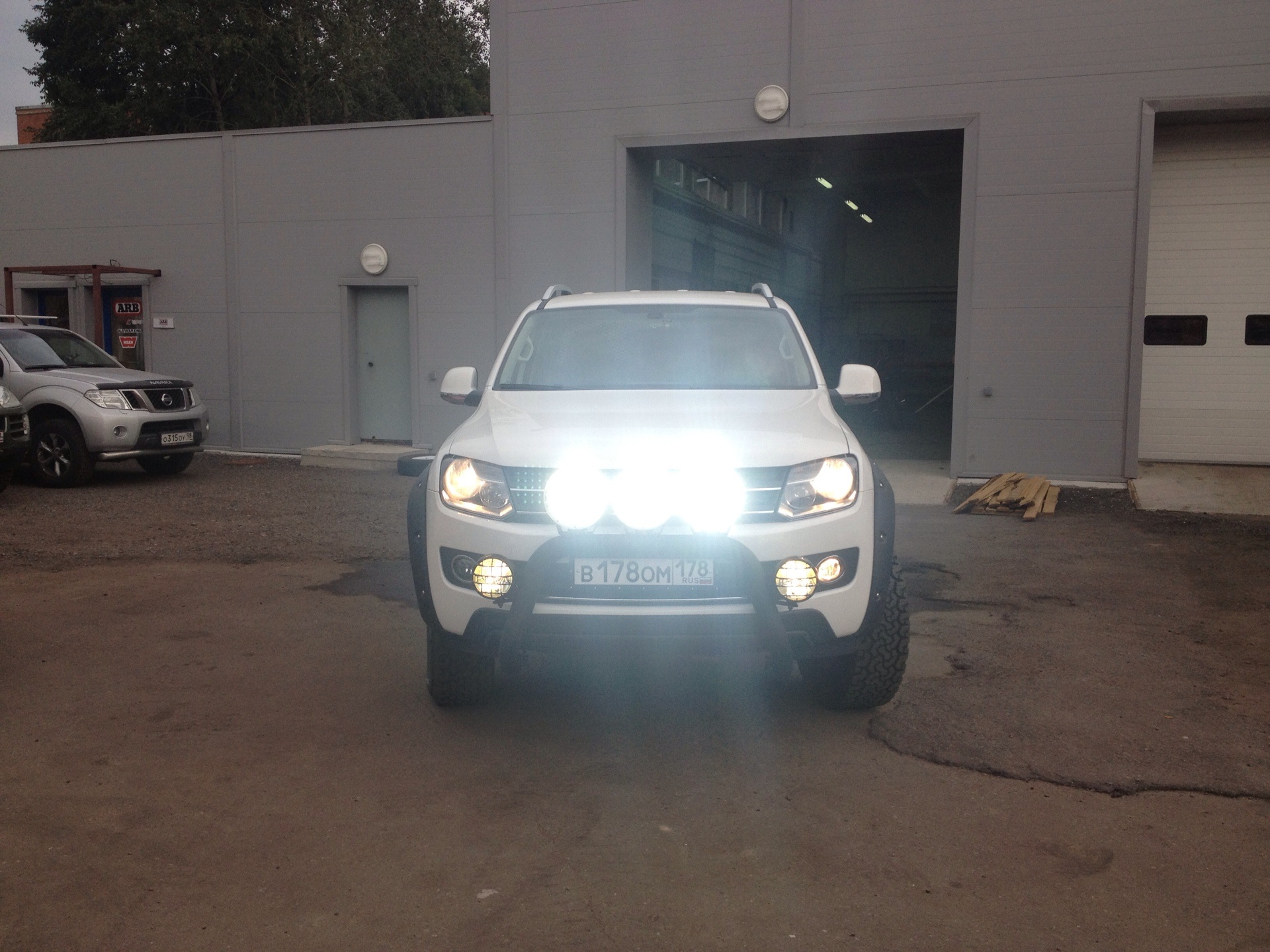

А вот, наконец-таки, и мой вариант люстры! После того как выяснилось, что в паркинг с люстрой я не влезаю, прислушавшись к советам клубней, решил перенести свет на кенгур - и максимальную высоту авто не превышают и засветки получится избежать. За основу взяты три сверхмощных светодиодных фары от ARB - центральная фара с углом рассеивания 10 градусов - бьет почти на километр. Две боковые по 20 градусов делают картину по сторонам. Единственное, так как фирменный цвет ARB красный, и окантовки. Фар были красные. Но красный цвет на бело/черном авто смотрелся бы немного странновато, поэтому фары были разобраны и окантовки окрашены в белый цвет (за что огромное спасибо ребятам из ARB Северо-Запад ). Выведено управление люстрой на отдельную красную кнопку с подсветкой. В результате получаем невероятный свет, с практически дневным освещением

Кирилл, ссылку на какой бампер ты имеешь ввиду? фотки без света выкладывал и здесь и в дневнике, а они куда-то деваются и остается только последнее выложенное фото почему-то((( Попробую еще разок выложить

Сергей, фары сверхмощные светодиодные ARB intensity. Центральная фара бьет пучком 10 градусов на километр, две боковые 30 градусов на 500 метров освещая все вокруг
твои фары на прямике видны гораздо дальше и моргать тебе сейчас будут постоянно.
по фаре советую вывести управление на трехпозиционный переключатель.
а именно - включение отдельно-выключено-параллель с дальним.

Спасибо, но есть несколько но - и я уже об этом писал! Ну раз не всем интересно читать прежде чем советовать - напишу еще разок:
Это фары ДАЛЬНЕГО СВЕТА и используются они вне трасс общего пользования (только если мигнуть). Они подключены на отдельную большую красную кнопку. Со штатным светом параллельно у меня подключены нижние PIAA - ближний к ближнему, дальний к дальнему.
При включении этих фар о штатном свете можно забыть - его просто не видно на общем пятне мощного светодиодного потока.
Пысы: пролайт и риджид вы можете рекламировать сколько угодно, но вы же не сравнивали эти фары на практике! А я сравнивал! Вместе с ребятами из ARB проводили эксперимент и с пролайтовскими балками, и с hella luminator led и с другими. Таким образом я и сделал свой выбор и навязывать никому я его не собираюсь! А что-то утверждать основываясь чисто на теории на мой взгляд как минимум не порядочно
