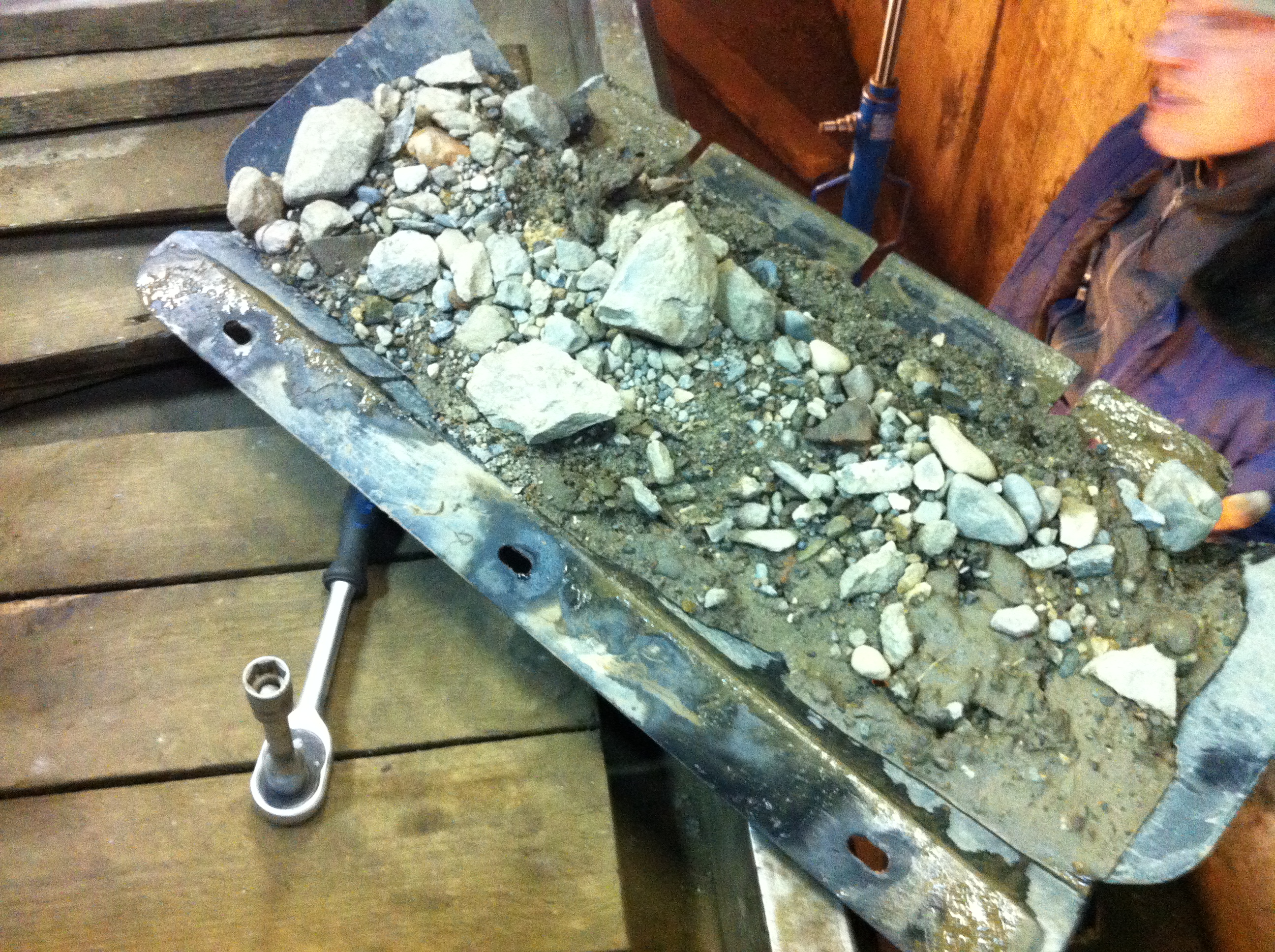

Вчера оставил свой авто у дилера, на замену по гарантии компрессор кондиционера. Появился посторонний звук с левой стороны походу движения. Пробег 38 тыс.((((( Печально как то. То ли это случилось по причине застревания авто в речке,в которой простоял около часа с заведенным двигателем,то ли брак какой то. Слава богу что под ремень ничего не попало!!!

Смотрю, активно готовишься к Абхазии, золото в речке намываешь)))))))))))))))
По кондиционеру печалька
BOEING737NG (12.04.2016)
Старый 12.04.2016, 15:40   #123
По умолчанию Re: Компрессор кондиционера (ремонт)!!!
Ну надо же на что то ехать
