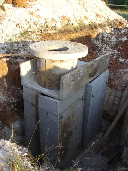

Старый 30.03.2011, 16:35   #130
ALF
Аватар для ALF
Регистрация: 10.12.2010
Адрес: Челябинск
Сообщений: 127
Сказал "Спасибо": 54
я вот такую штуку сделал все плиты даром недалеко ломали водовод решил спасти пару тройку плит
