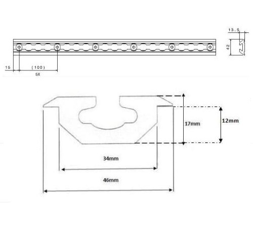

Ранее указывал размеры ребер жесткости 12*34
Порядковый номер-32
Мой авто: Robust 2.0 biTD
Лобстер (06.04.2013)

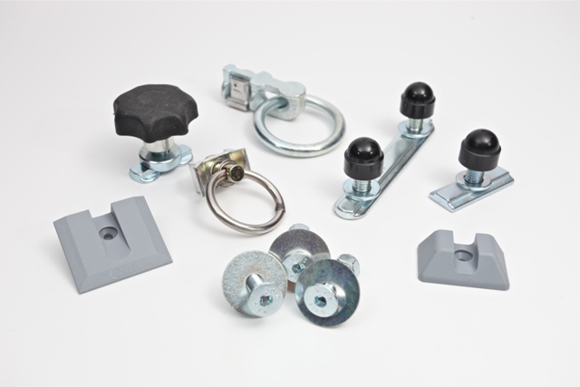

По умолчанию Re: Системы крепления груза
а вот и крепеж http://www.mudstuff.co.uk/products/c...k-fixings.html
http://www.mudstuff.co.uk/products/c...-tracking.html
Порядковый номер-32
