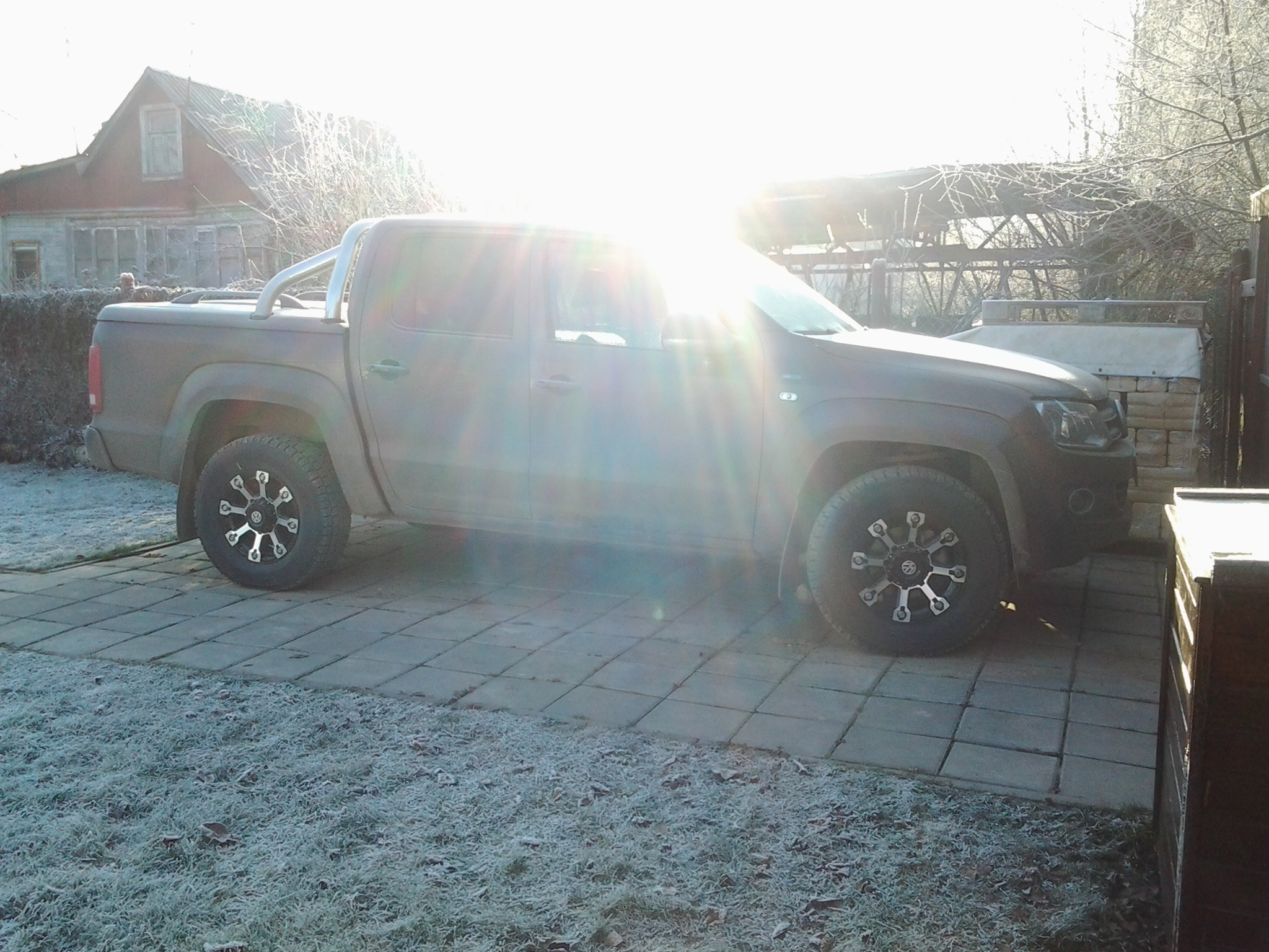

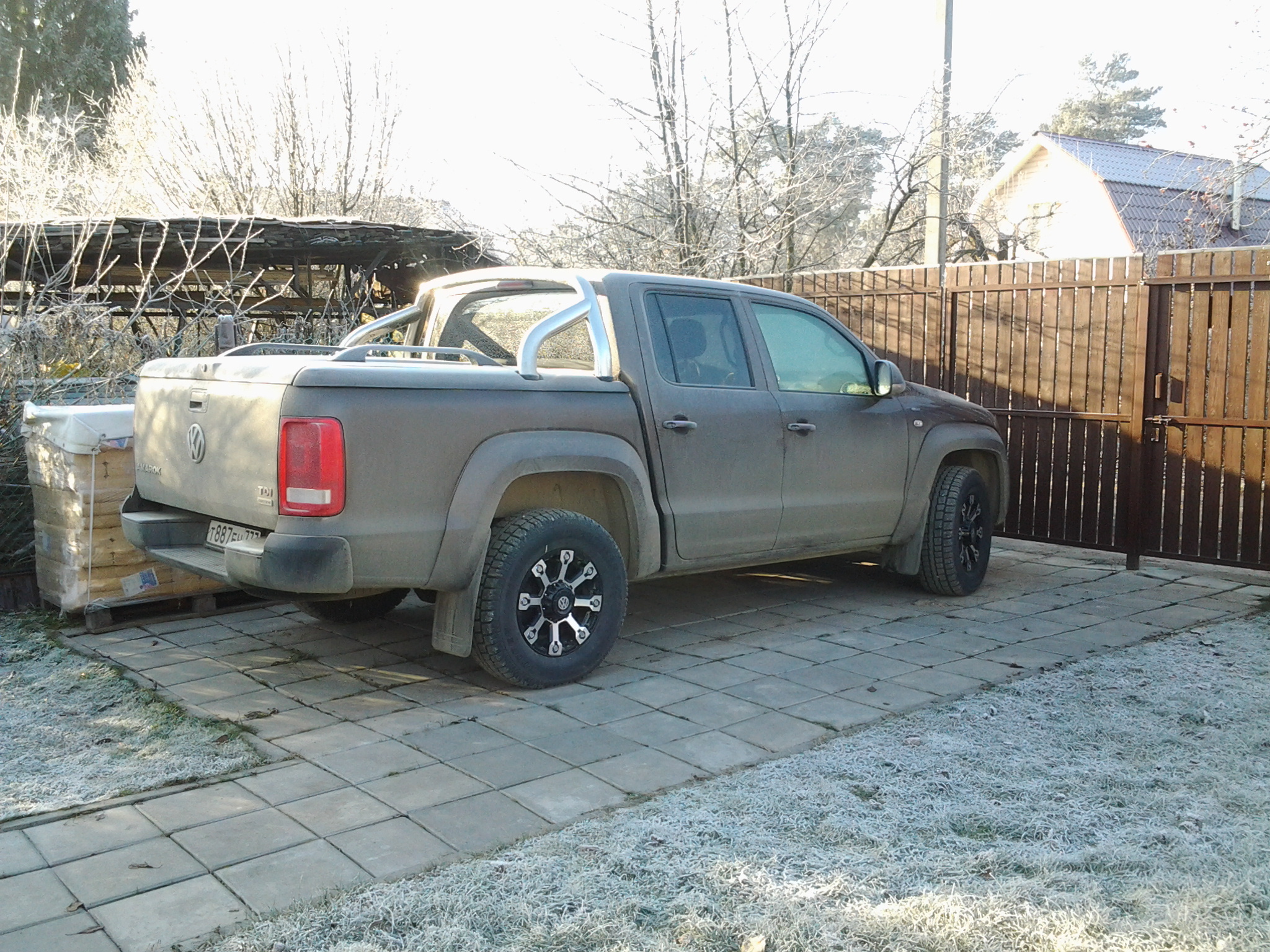

Сообщение от MercilessA Посмотреть сообщение
TUNZZO KAITEN + Cooper Discoverer M+S 265/70 R17
забортировал и примерил на перед - не трет!!!!!!!!! (покрутили рулем, сделал пару кругов)
из минусов - покоцал шипами лестницу в доме пока затаскивал на второй этаж(((
Гремят шипами, гудят при больше 100 км/ч. Ужас
