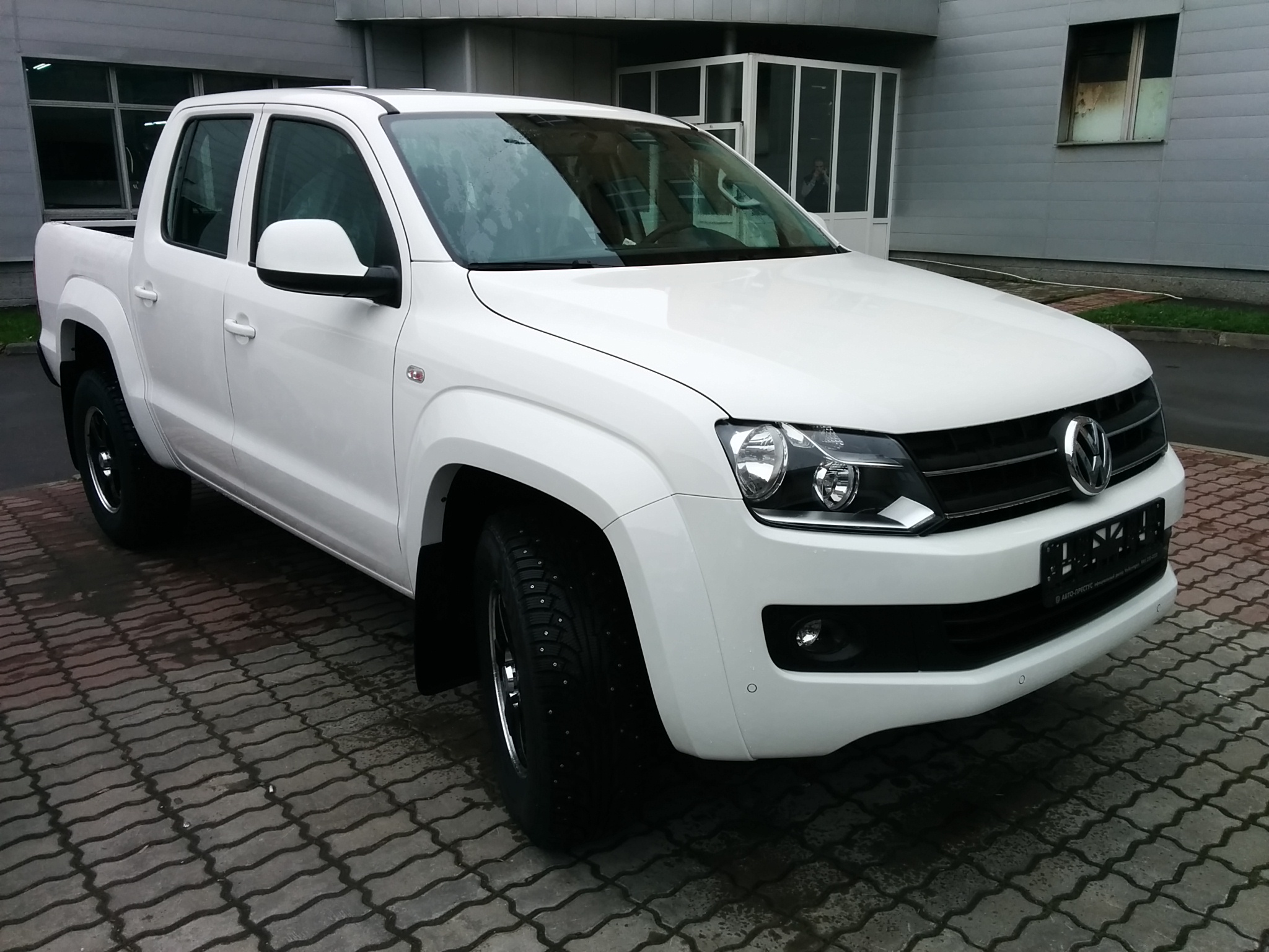

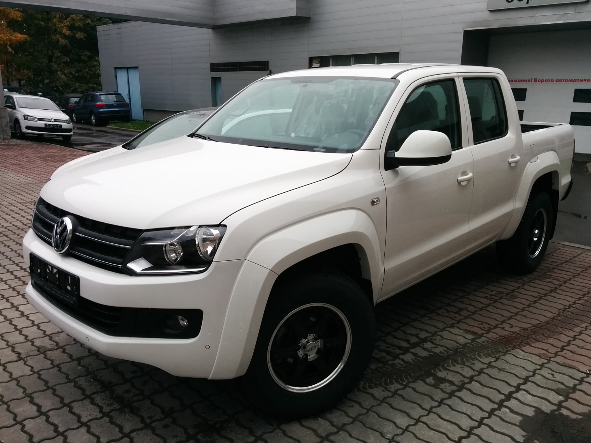

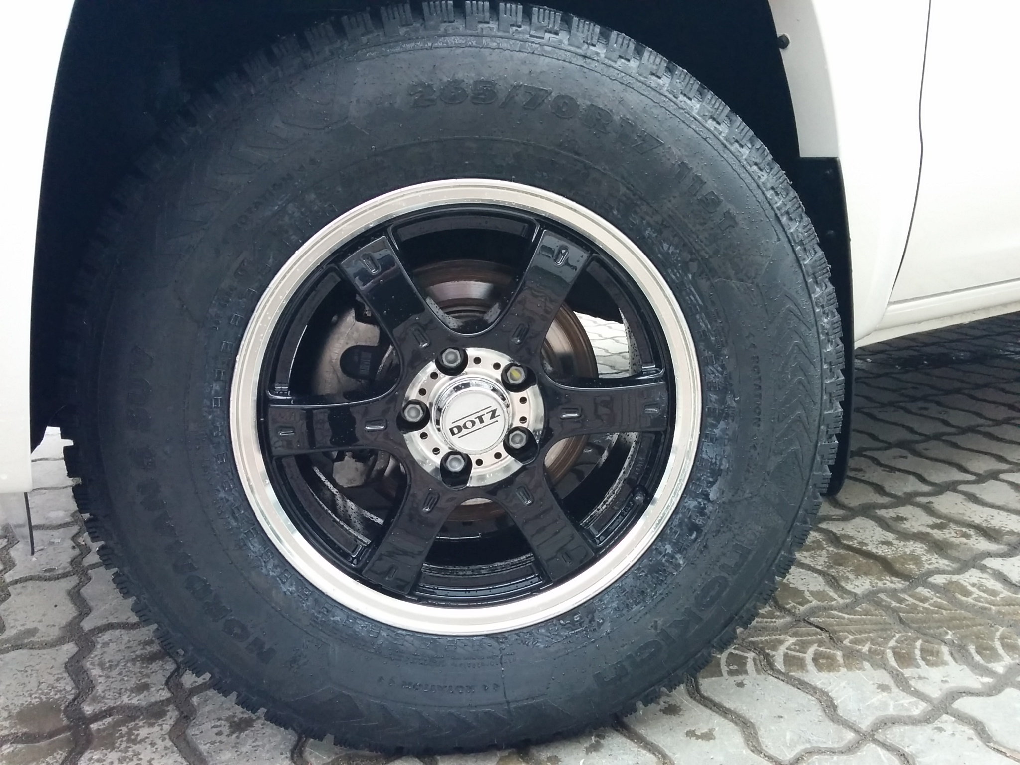

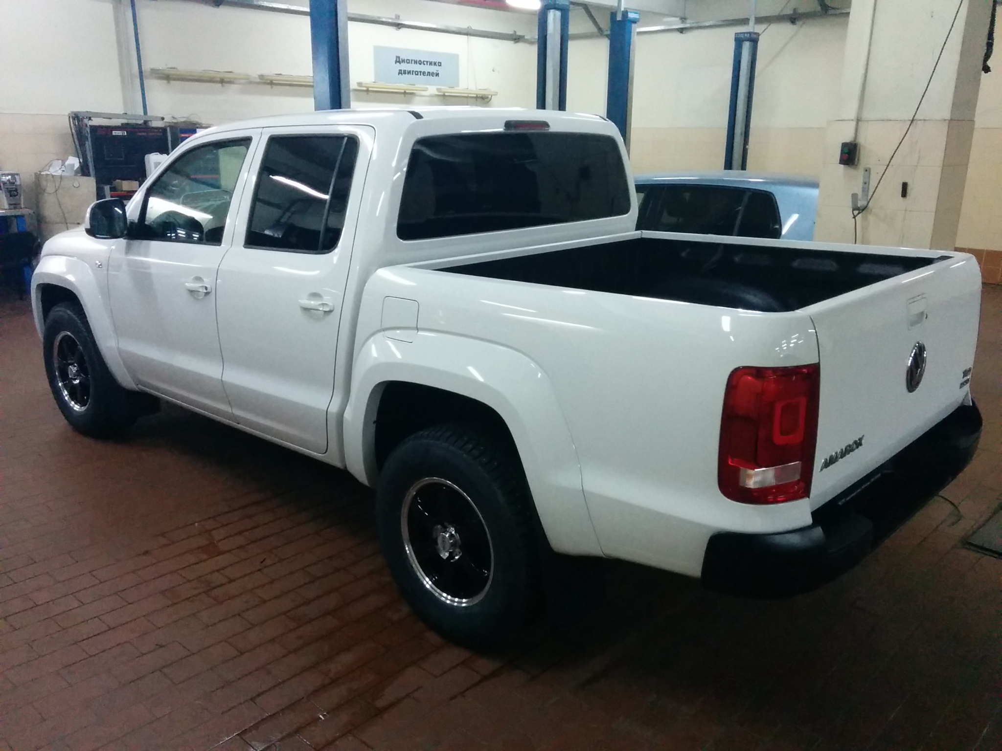

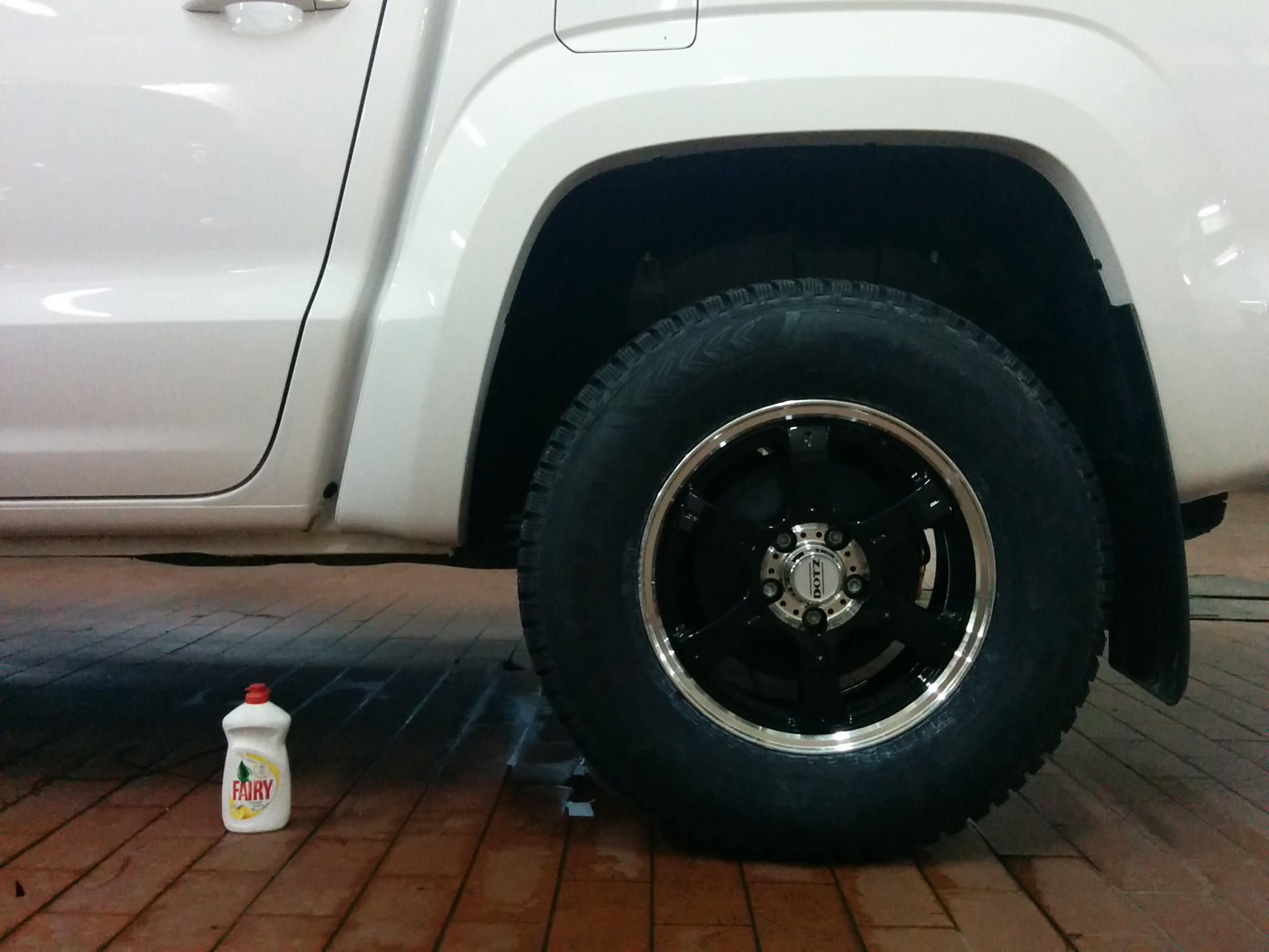

Поставили Dotz Crunch 8x17/5x120 D65.1 ET35 ЦО65.1 + Nokian Nordman 5 SUV 265/70 R17
PS Болты подошли штатные с полусферой
