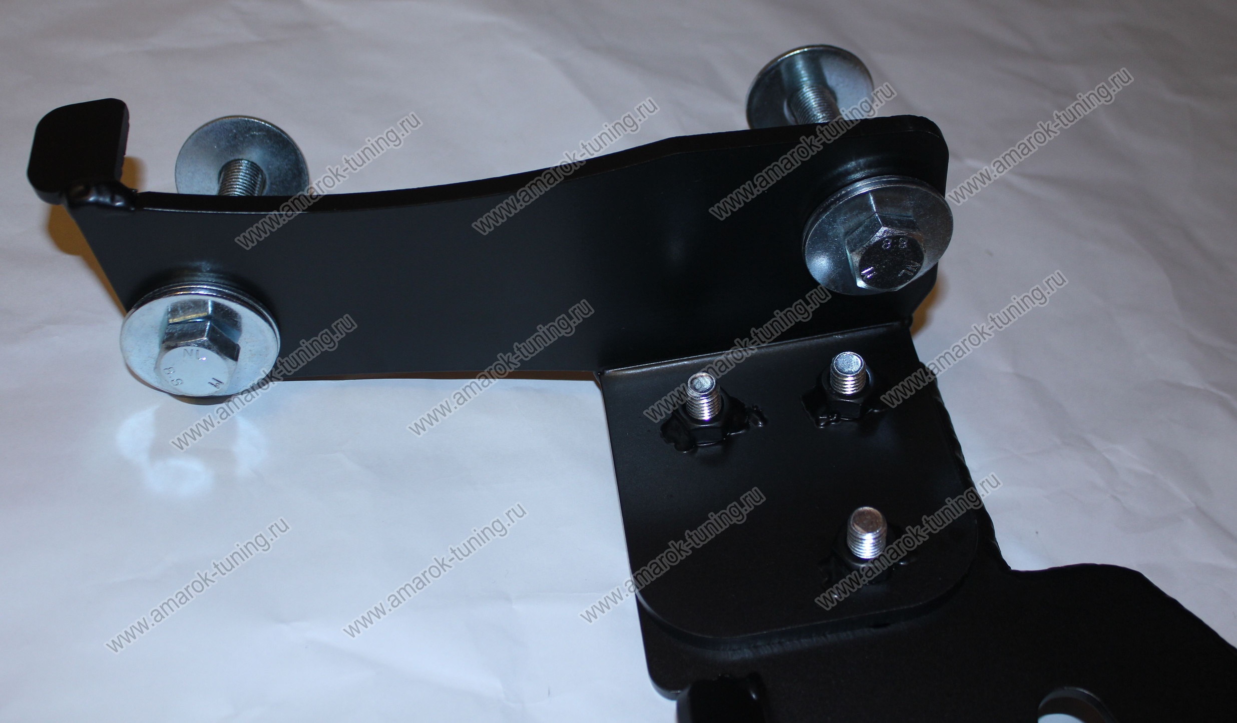

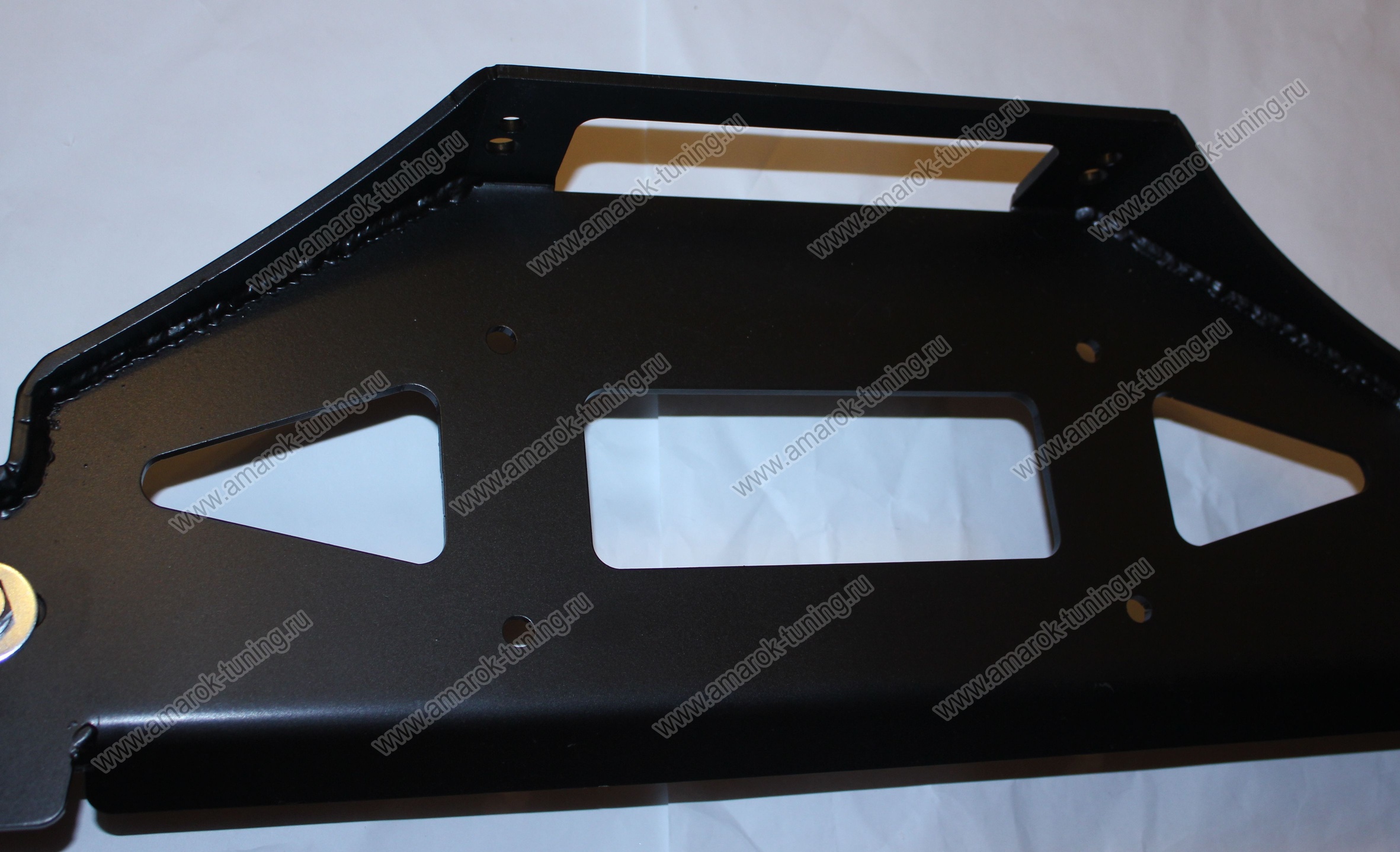

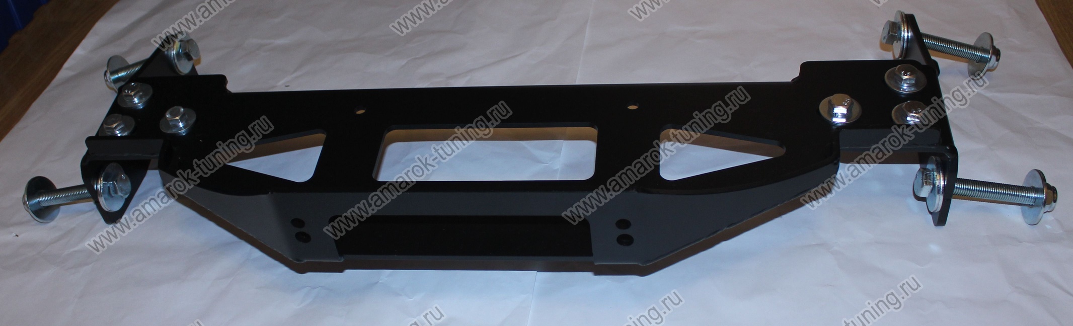

Вот за последние минуты старого года успеваю показать пятую версию нашей серийной площадки под лебедку, предрелизная.
Особенности:
—*нормально держит 12000 лебедку не деформируя ничего
—*крепится строго к раме в штатные технологические отверстия
— есть в модификациях под лифт 0мм, 40мм, 50мм, 60мм, отличия только в кронштейнах, только с ней МОЖНО отлифтовать машину ПОСЛЕ установки лебедки
— ставится считай в одно лицо в гараже
—*имеет модульную конструкцию, в частности уже готовы рывковые уши версии 1, далее в планах, силовые защиты переда, рампы под свет, американские квадраты и вообще хоть съемный временный микро силовик
Прошу любить и жаловать! ) И критиковать тоже давайте)
P.S. Сейчас отмечу Нгод, пересоберу и выложу версию с рывковыми ушами, оставайтесь на нашем канале =)

если сравнивать данную площадку с площадкой от autowinch, если преимущества, вес и цена?
Площадка от автовинча, и её не очень хорошая копия от дрэгон винча, которая стоит у Алексея NomadAl (на прямой вопрос —*"чем отличается?" даже не смогли ответить)) "производители") крепится на балку переднего бампера, а это необратимо деформируемый (сминаемый) элемент безопасности автомобиля, который вообще не предназначен (!) для подобной нагрузки, в частности видел деформированный нагрузкой этот элемент. Также некорретность этой установки косвенно подтверждает хитрое изменение политики автовинча —*раньше ставили 12000 лебедки, а теперь только 9500 и по телефону "не рекомендуем".
Наша площадка крепится к технологическим отверстиям в раме четырьмя болтами 16мм 8.8 класса прочности на расстоянии 220мм через кронштейны из 8мм стали и передает всю нагрузку на переднюю часть рамы РАВНОМЕРНО, в отличие от других изделий, в том числе и наших ранних работ, которые уже тогда были лучше и крепче автовинча, а новая площадка еще лучше.
Если бы автовинч годился на что-то, кроме вытягивания раз в год на первомай из лужи около дачи, проще было бы продавать его, чем вкладывать кучу сил, времени и денег в свою разработку.
