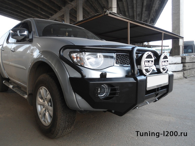

После того как повредил штатный бампер, задумался о силовике. и остановился пока на таком варианте.
После НГ собираюсь поехать к этим ребятам и посмотрю что как. Правда хотел к нему добавить некоторые элементы. Обсудим с ними мои доработки и если согласятся, то буду заказывать.
Будем ждать заказал севодня такой бампер)))

Идея очень даже отличная. Немного изменить углы, толщину трубы, размер центральной площадки и вполне себе даже ничего.
Пожалуй таки да. Попробую смастрячить подобное на досуге.
Но от пластмассы надо избавляться полностью. Не резать ее, а именно подгонять под контуры фар и решетки....

Может такой бампер своять, крепление что бы родной не резать ЭСТЕТИКА

Сообщение от MrLesnik Посмотреть сообщение
Думал над этой идеей. Проблема такого бампера в том, что он совершенно не силовой.
При простом вывешивании рама уже перекашивается. Неговоря про то, что бы вальнуть им сушняк или же просто заджечить.
Эти перекосы имееют приличный ход и для того, что бы уберечь пластиковый бампер, его нужно смонтировать с приличным (пугающим воображение) зазором от него.
К тому же, монтаж такого бампера к раме будет осуществлен через фантастически изогнутые крепления. Что тоже не придаст ему прочности. И любые, даже незначительные столкновения с препятствием (ДТП например) раскурочат вам пол капота.
Все это мои догадки. Испытаний не проводил. Но мне кажется, я недалек от истины....

Большой Черненький Бугога,Наверное в этом есть истина , но я только написал что ради эстетики. Хотя попробовать закрепить его через бампер на прямую к раме , аккуратно прорезав два отверстия под крепеж
