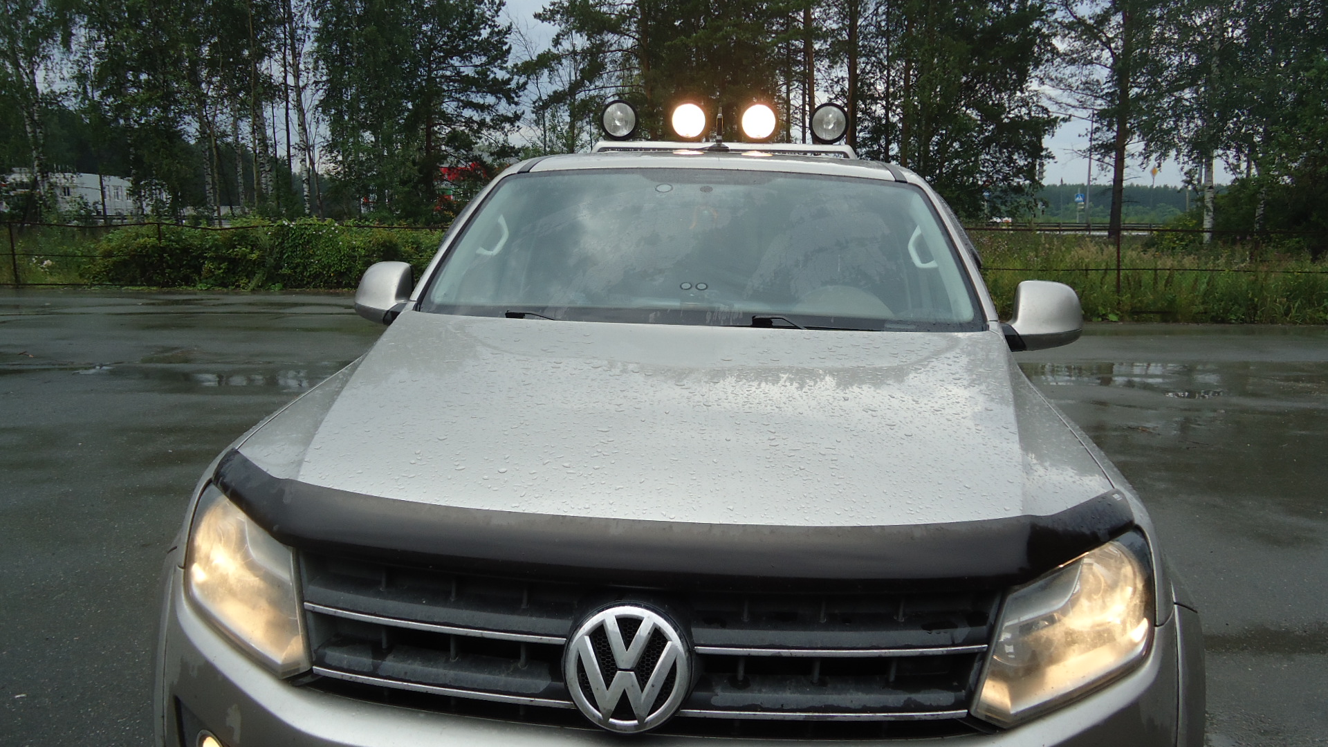

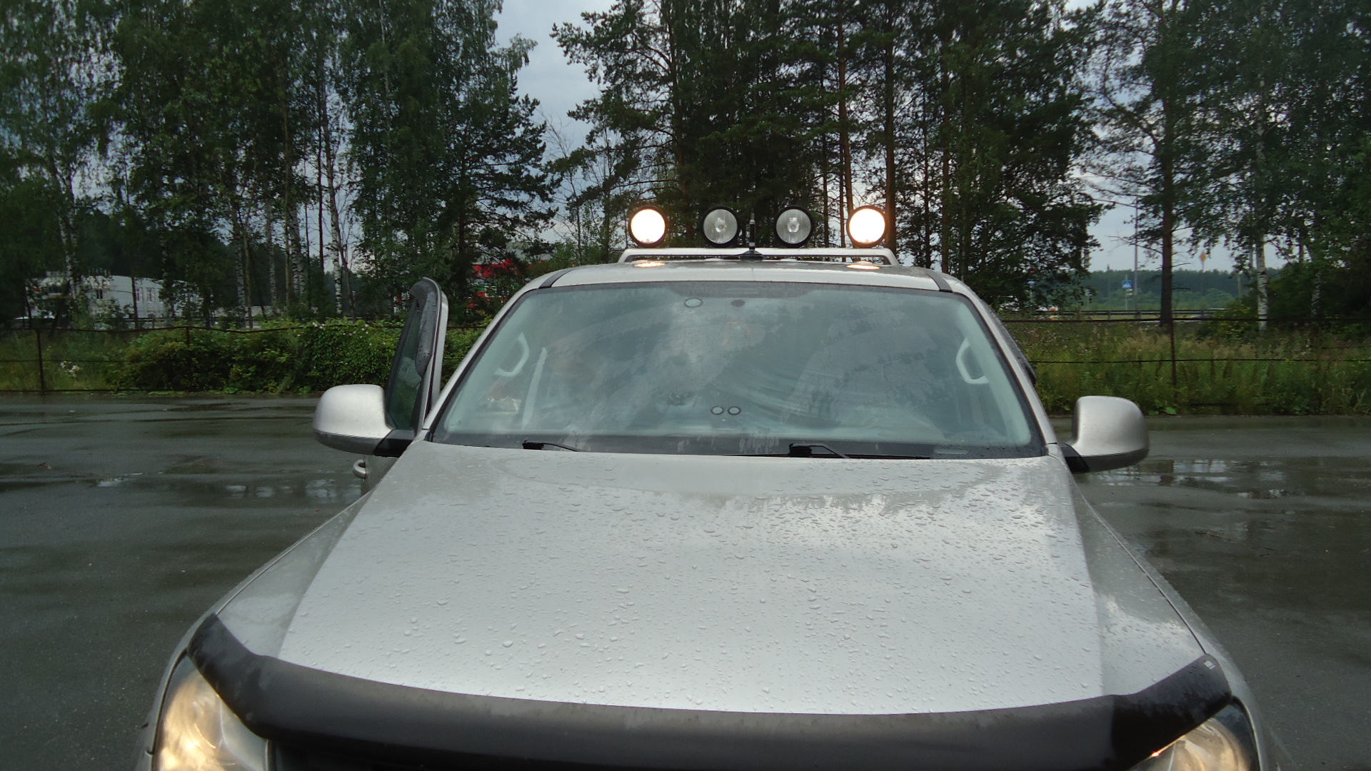

Сделал своему волку подарок. Вот так получилось

владимир76, а что за поперечину использовал?

.фары wesem размер 241 на 135 .стекло забронировал во все фары ксенон 4300 кельвин. блоки будут располагаться на полке поперечины. за фарами.в отдельном защитном кабельканале.
Белые провода торчат - люстра еще не в рабочем состоянии? И ящик за люстрой - это блоки или чемоданчик под дрель? Куда вывел управление люстрой ?
поперечину заказывал по своим чертежам у парней крторые делают яхты и катера. Состав металл+пластик. Цена вопроса 10000+покраска.

владимир76,
Еще интересует как подключал к клавишам на приборке. Поделись пожалуйста.
Клавиши оказались небольшой проблемой. 1 кнопка пришла вместе со штатными туманками. А вот отдельно заказать вторую кнопку, ни где не нашел. Пришлось покупать 2 комплект туманок. С моим передвижением вне дорог, думаю пригодятся. По схеме подключения помог знакомый электрик. Парень с головой, все через реле и т.п. Люстры работают только после включения габаритов

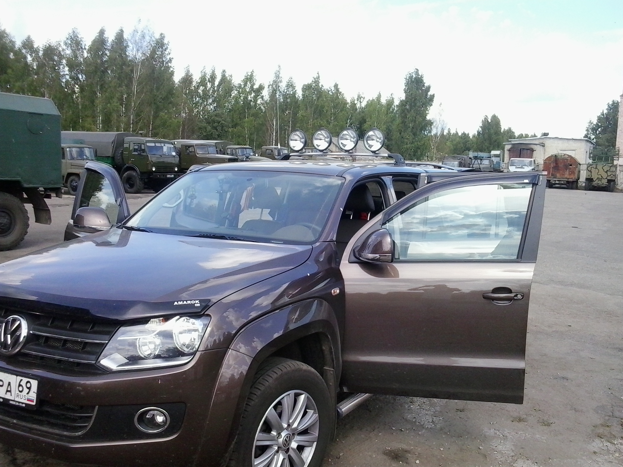

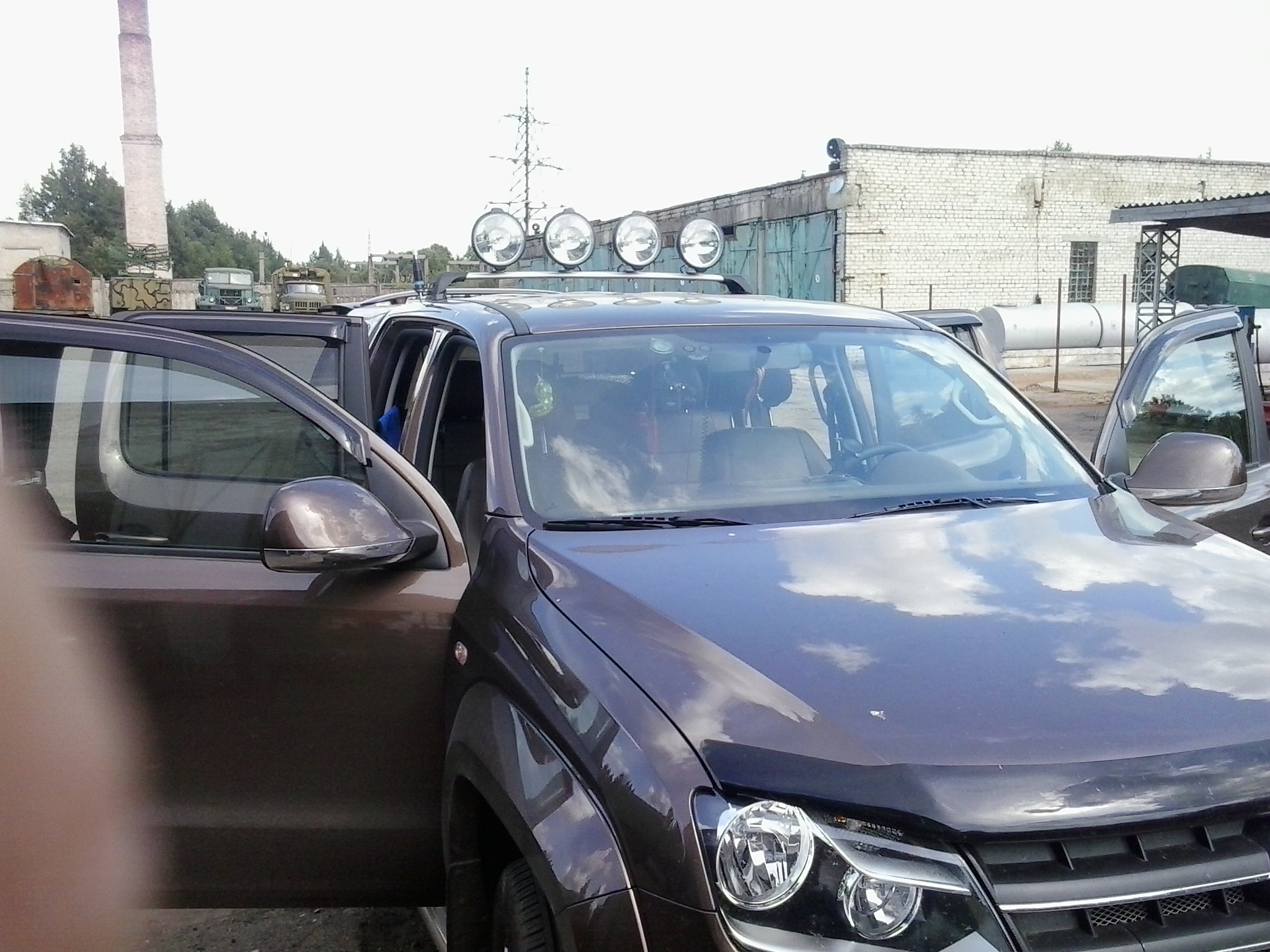

А вот, что у меня получилось, зацените, поперечина wisbar prorak, четыре дальних wesem, два крайних настроил чуть ниже, два, которые посередине, чуть дальше, получилась длиннющая полоса света, доволен как слон
Ну и для закрепления, что получается на деле ночью))) Ближний, дальний, люстра, и можно отдельно свет от люстры))))
