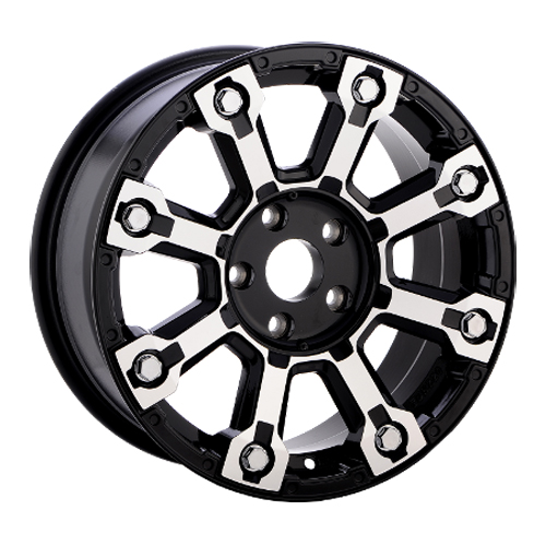

На я.маркете вылезли новые диски под наши параметры и ценник дешманоид:
Tunzzo Kaiten
литые
Цвет серебристый+черный / серебристый+графит
Ширина обода 7.5 "
Диаметр обода 17 "
Количество крепежных отверстий 5
Диаметр расположения отверстий 120 мм
Диаметр центрального отверстия 65.1 мм
Вылет (ET) 30 мм (как раз чтобы 265/70 R17 не терло)
Скрытый текст
http://market.yandex.ru/model.xml?CMD=-RR=0,0,0,0-PF=1801946~EQ~sel~9341205-PF=2142397915~EQ~sel~x244982060-PF=2142397925~EQ~sel~x5087296-PF=2142397919~LT~sel~65.1-PF=2142397919~GT~sel~65.1-PF=2142397923~EQ~sel~x5085777-PF=2142397918~LT~sel~40-PF=2142397921~EQ~sel~x5134413-VIS=8070-CAT_ID=922145-EXC=1-PG=10&modelid=9345529&hid=166068&track=mdlttl
Че это ваще такое? Ставить можно?

Сообщение от Montoya Посмотреть сообщение
Tunzzo Kaiten
литые
Ширина обода 7.5 "
Диаметр обода 17 "
Скрытый текст
С прошлого года присматриваюсь к ним.
В живую бы увидеть.
По сравнению с Дотц Кранч цена очень заманчивая.
Вылет больше на полсантиметра, чем у кранча.
И у кранча ширина обода 8"
На сайте производителя указана максимальная нагрузка 900кг.
Вроде норм.
Но не нашел фото, чем отличаются по цвету серебристо-черный от серебристо графитового.
Клубни, никто не покупал такие диски?

Сообщение от Рафаэль Посмотреть сообщение
В живую бы увидеть.
Ездил, смотрел, думал себе взять из-за цены.... Смотрятся на любителя, мне не понравилось + очень большой и тонкий пластиковый колпак на ступицу + сильно выпирает за диск.... Поломается однозначно....
Видел живьем на СанЁнге.... очень не понравилось, передумал.
