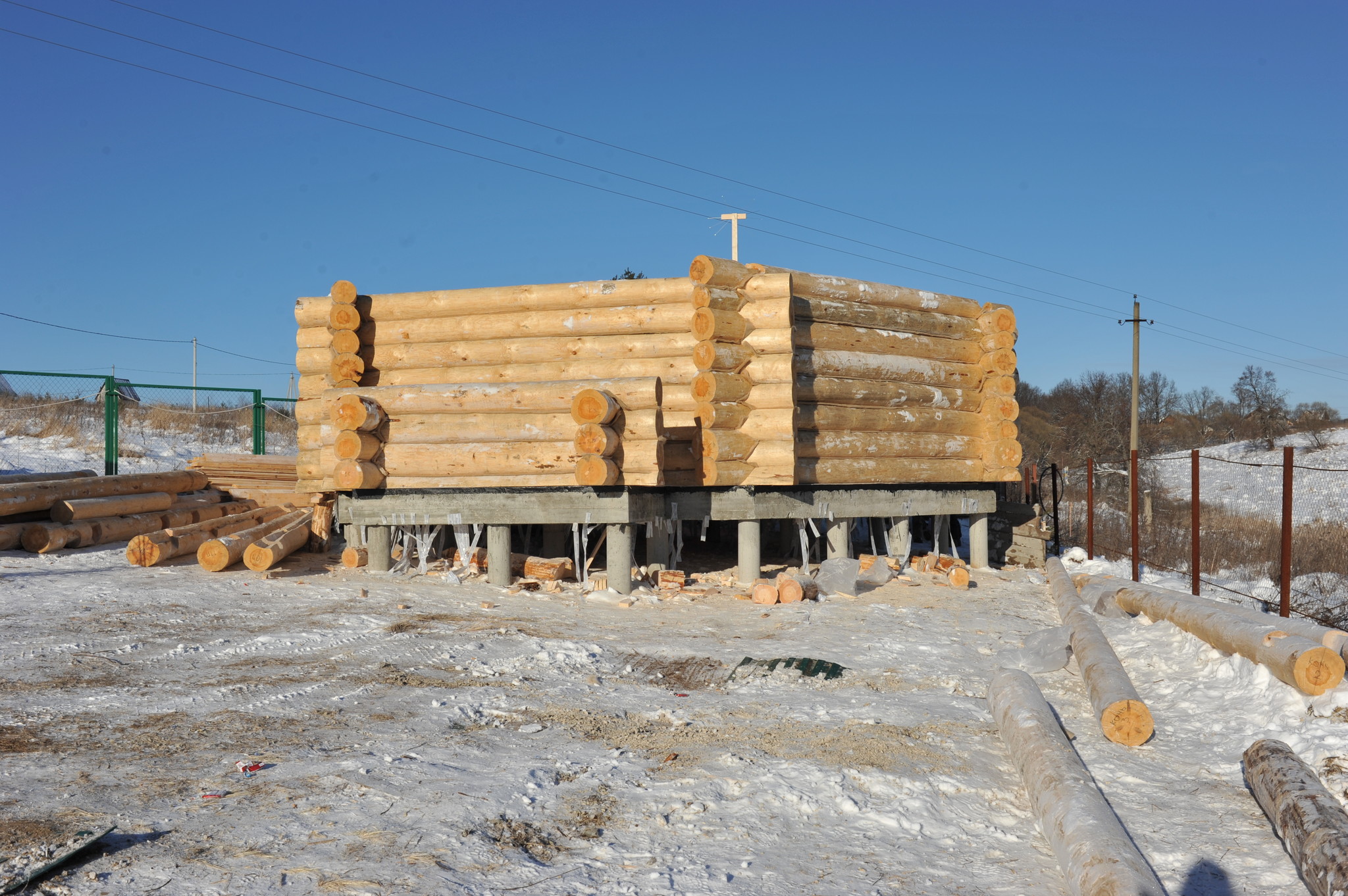

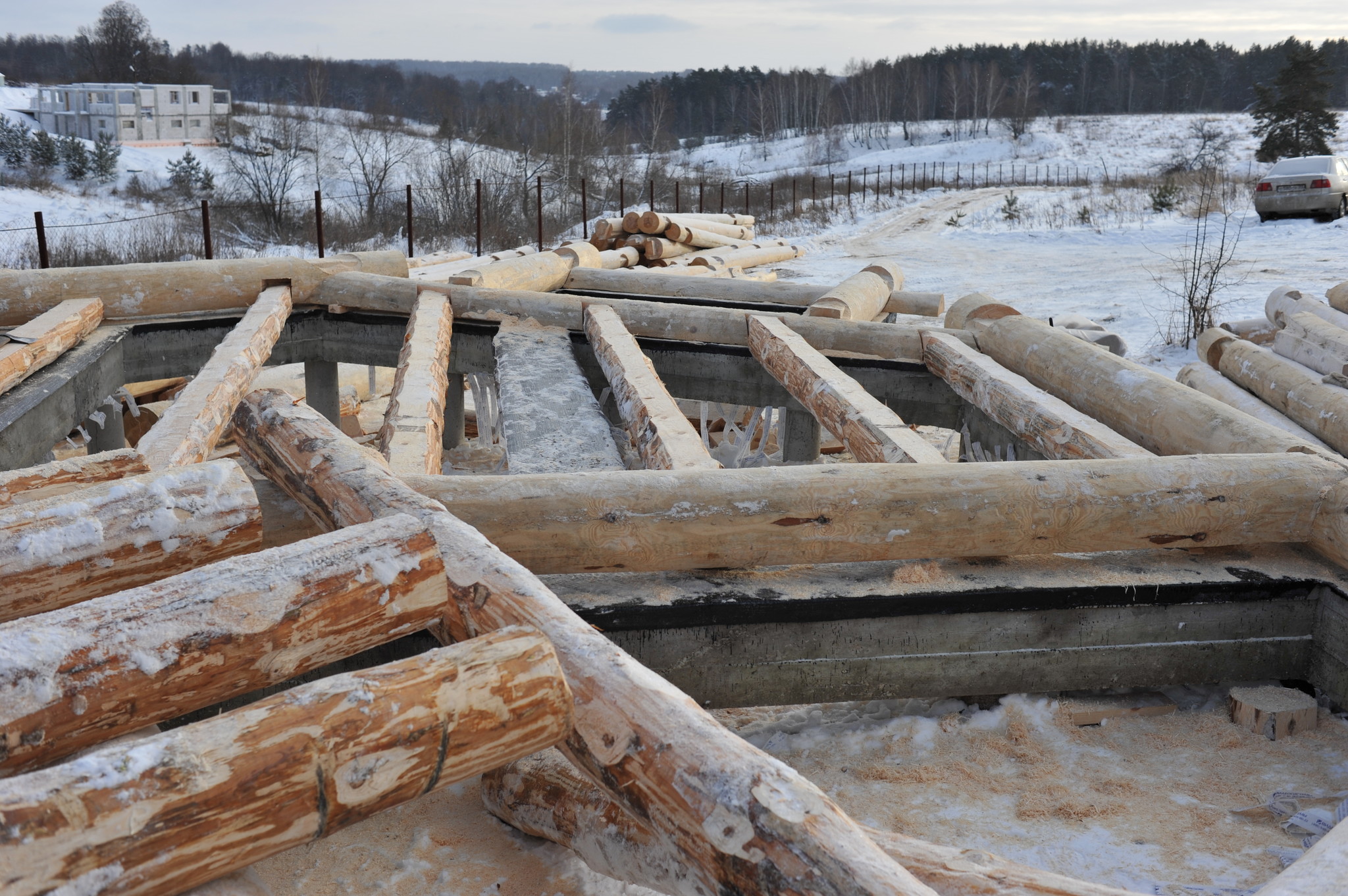

Тема: а так ли необходимо под сруб укладывать окладную доску из лиственницы или дуба?
Решил постелить в 2 слоя гидростеклоизол и все. На него сруб. Фундамент довольно высоко от земли, хотя один край заметает...Но это мегаснегопад этой зимой, который был. Нижние пару венцов антисептирую и достаточно думаю.
Что скажете?

Если внешней отделки не будет, первый венец должен быть из не подверженных гниению дуба или лиственницы. гидростеклоизол только капилярное увлажнение от бетона предотвратит. Осадки всё равно будут попадать под первое бревно, сосна долго не проживёт, даже с антисептиком.
