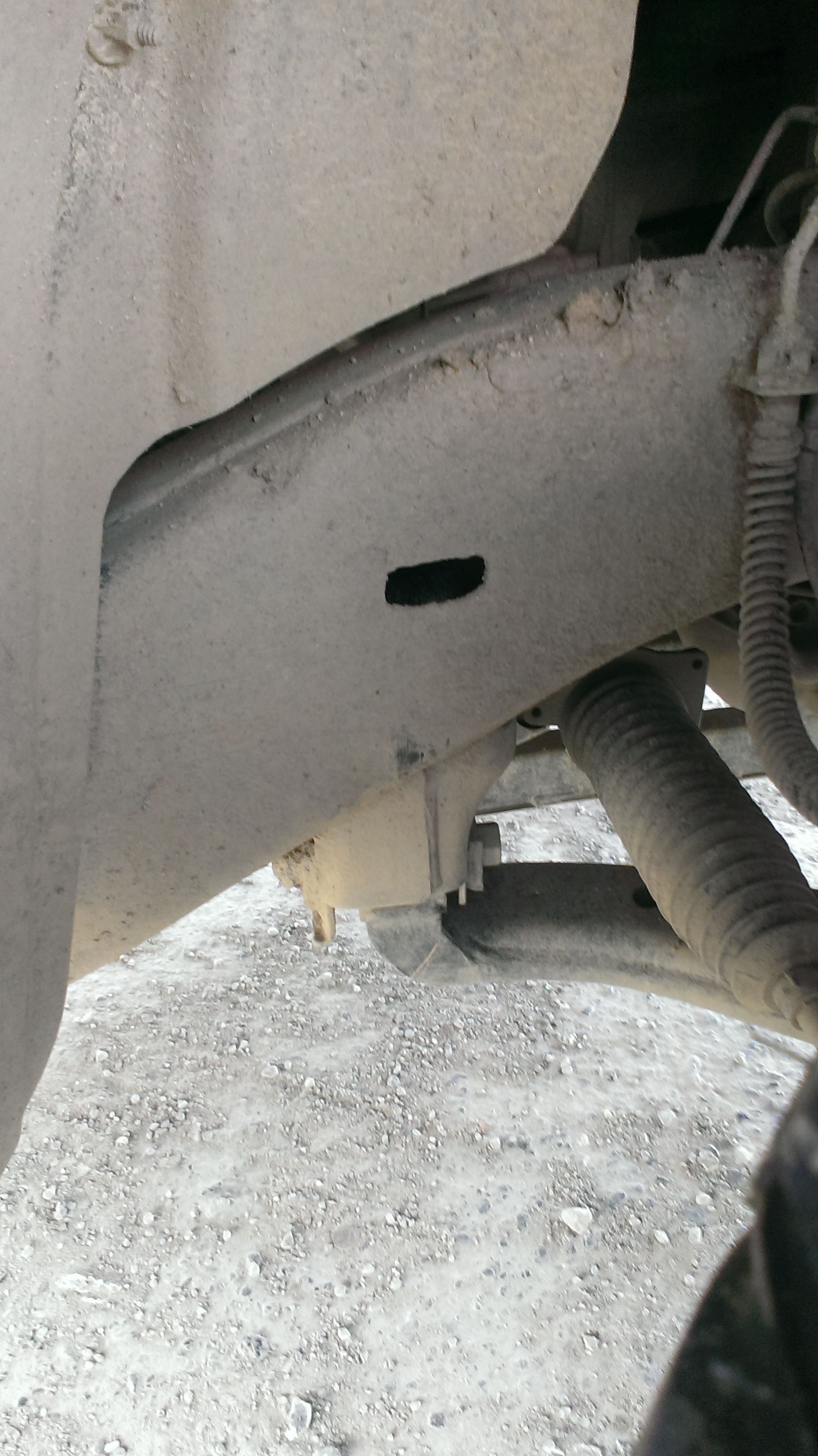

Погорячился я с бубликами.
Поставил на 17 родные диски вот такую резину Cooper Discoverer STT 265/70 R17. Но настигла меня печаль, трут раму эти бублики. Подвеска комфорт.С лева сильно трет, а вот с права чутка совсем. Загнал на яму, начал баранку крутить. С лева зазор меньше чем с права при выкрученных колесах до упора.
5мм проставок хватит для того что бы избавится от трения или больше ставить?

Говорят что всё должно быть хорошо и не где не тереть.
Но у меня трет. Я грешу на развал, зазоры между рамой и колесом при полном вывороте разные. Завтра заеду к развальному, поговорю с ним, может быть поможет мне. Если нет, то проставки буду брать. Вопрос тока 5мм хватит или нет.
Какой вылет у дисков сейчас? На эту резину нужно 30-35 чтобы не терло
ALDO R17 8J ET49 Помоему вот такие диски.

Сделал развал, сейчас трет тока грязь на раме. Через пару тысич пробега и грязь царапать не будет. Кстер был лев 4*21 прав 4*34 сделали лев 4*30 прав 4*30
Еще покатаюсь и посмотрю как поживает рама у машины.
