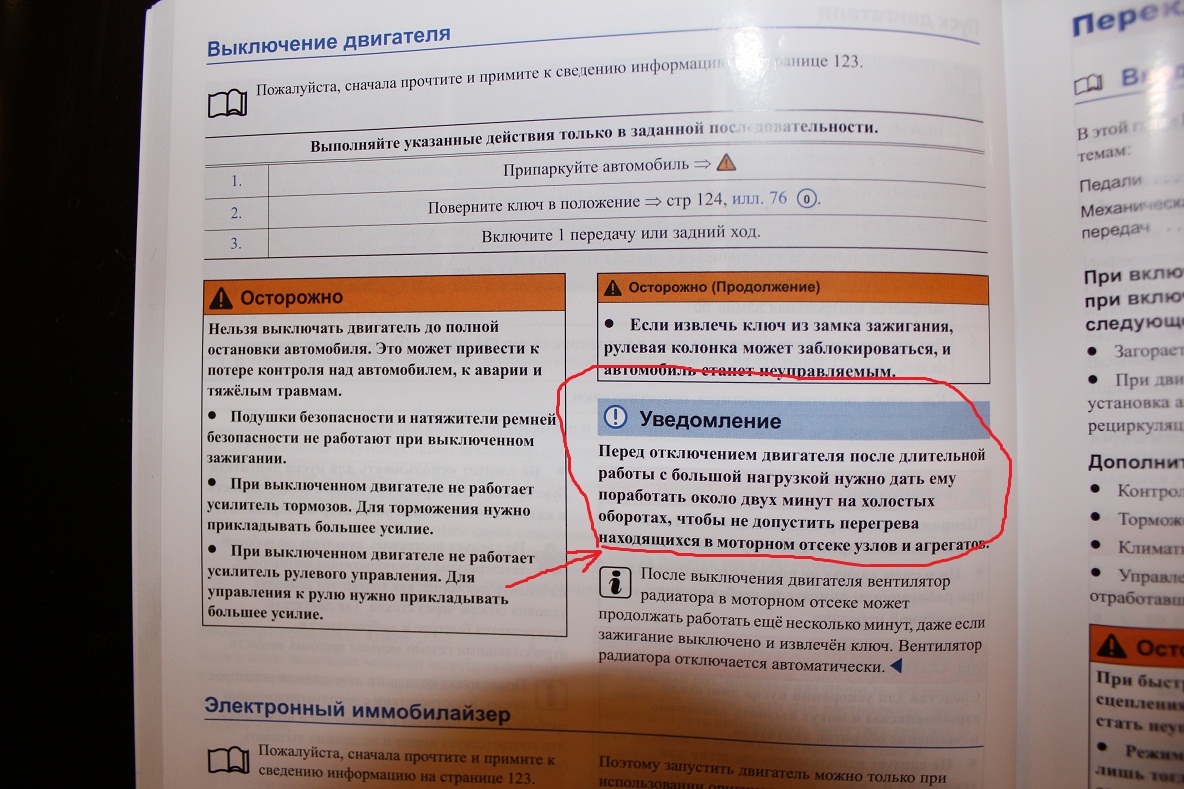

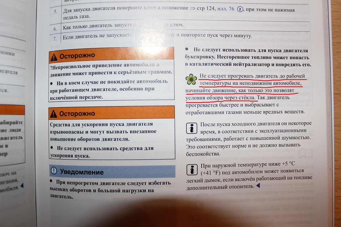

Сообщение от ДэнСаныч Посмотреть сообщение
Мануал по Амароку сегодня гляну но по моему там этого нет.(Есть только:сел поехал,приехал заглушил-экология.)
Не скан,но выкладываю.
Спасибо!!!
Правда, (ИМХО, конечно), это всё напрямую относится и к не турбированным двигателям.
На первой фотке: это можно пнуть к экологии и катализатору в частности.
На второй: как бы никто не рекомендует после тяжёлой работы, после которой движок разогрелся "до красна" сразу его глушить. Это не любит любой двигатель.

Спасибо!!!
Я просто выложил фото того - что в мануале..
