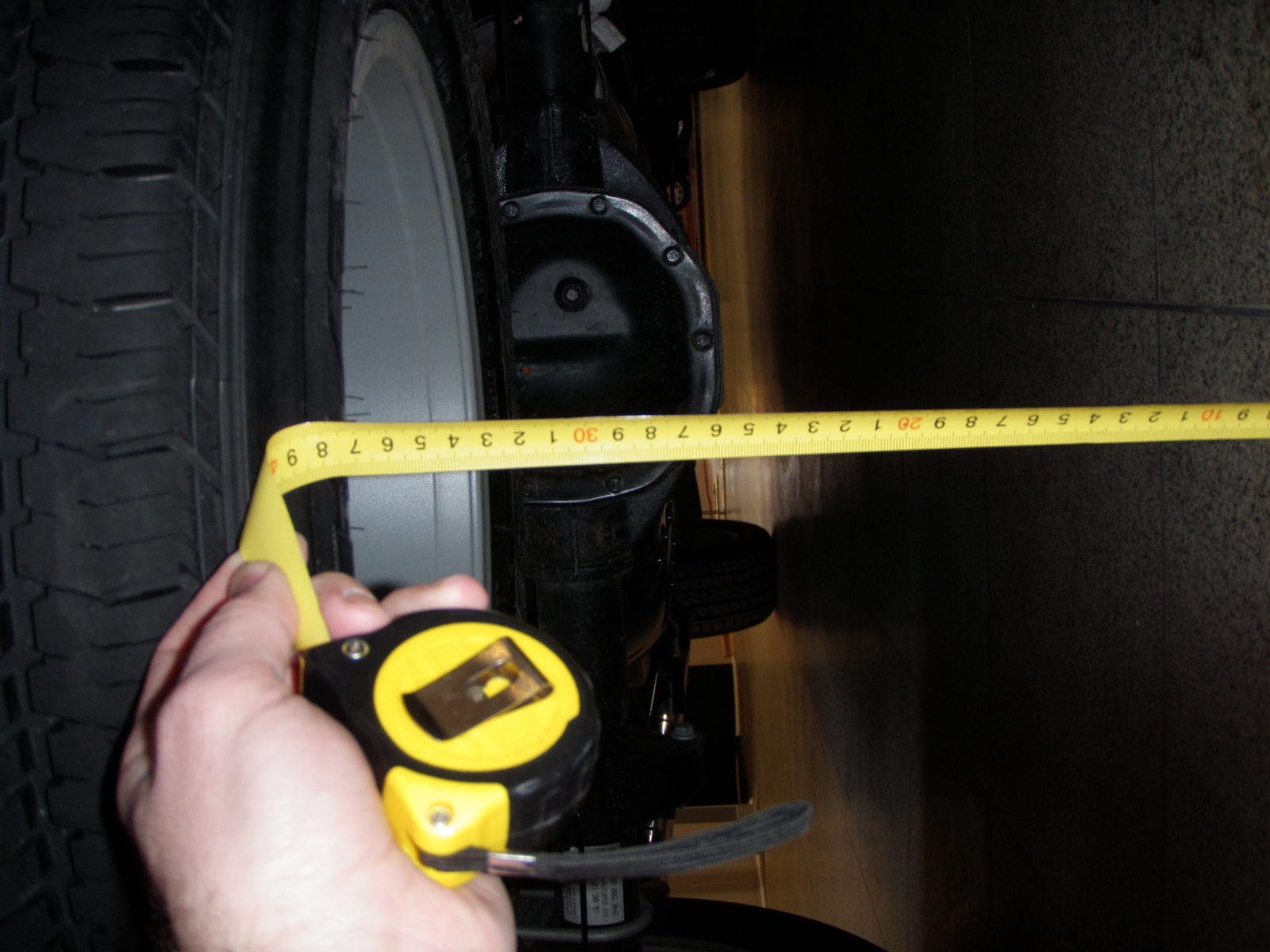

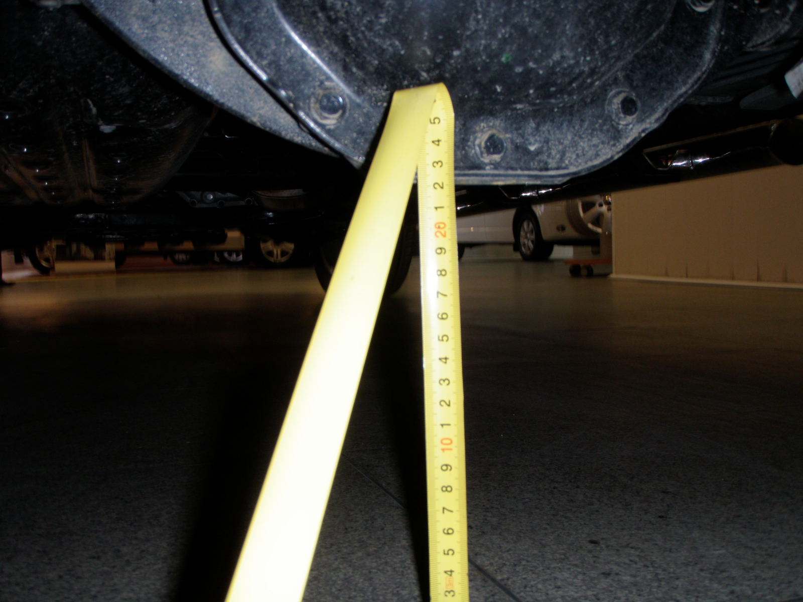

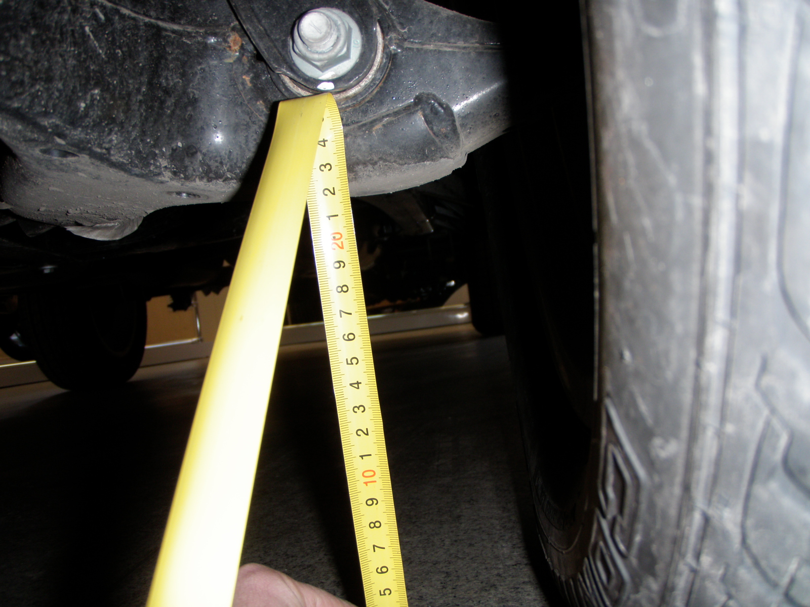

Сегодня заехал в салон VW, полазил под машиной промерял во всех возможных точках, для себя все вопросы по клиренсу снял.
Замеры проводил в автомобиле с одним пассажиром ( вес в районе 85 кг). Автомобиль не тестовый, клиентский.

Logos вне форума   Ответить с цитированием

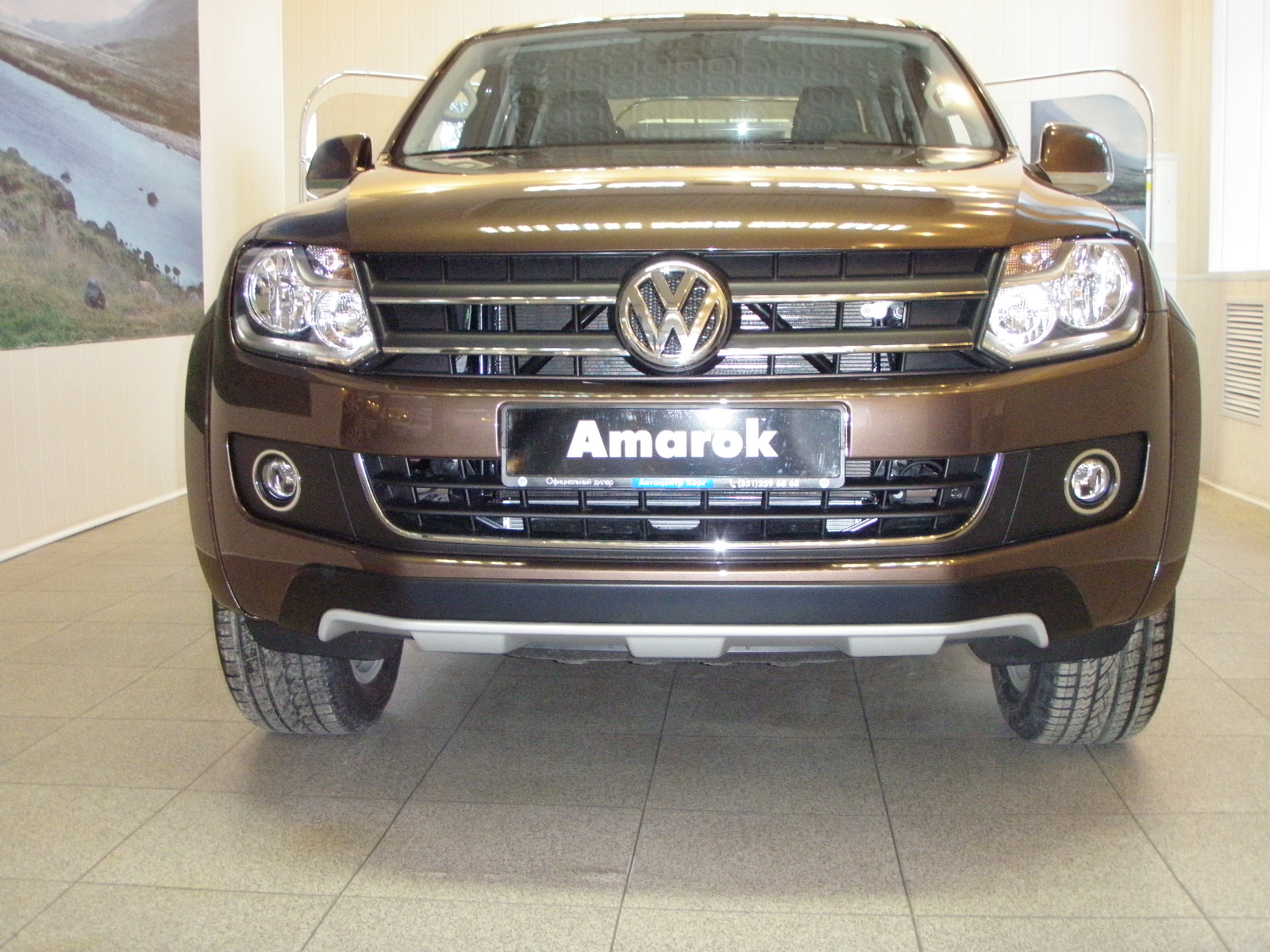

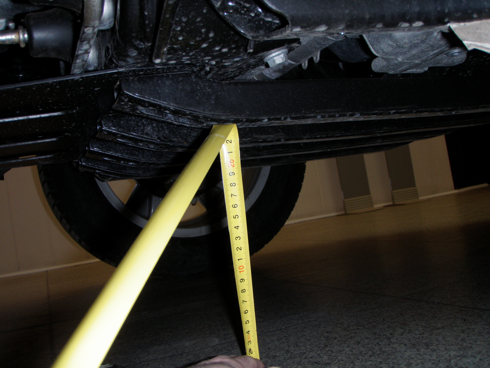

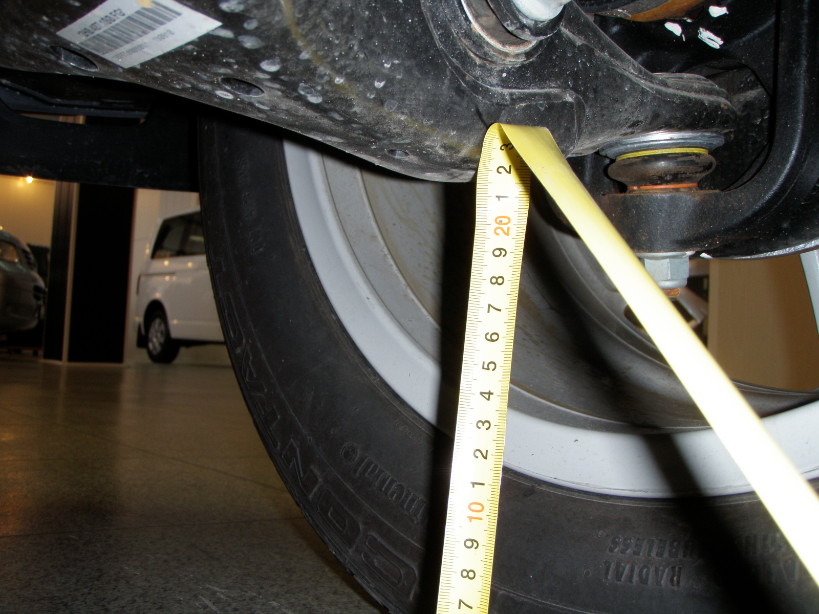

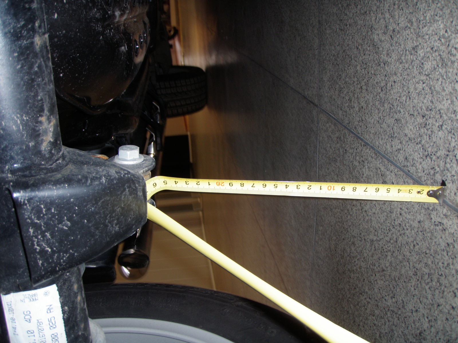

и еще фото...

Сказал "Спасибо": 97
Сообщение от Logos Посмотреть сообщение
Замеры
И каков ваш вывод относительно этой "проблемы" ? )

Замеры проводил под передней (штатной) защитой, в передней части и сзади. Под задним редуктором, бензобаком под рычагами передней подвески. Меньше 20-21 см не нашел. Правда колеса накачаны скорее всего лишку.
и еще фото...
http://amarok-club.ru/forum/attachme...6&d=1295624378
Вот именно на этом снимке в немецком каталоге далжно быть 26,9, в русском каталоге "Новый аммарок" 24,9, в русском старом каталоге 24,0.
У Вас на снимке похоже 22. Я замерял, в Филях в фирке "Германика" у меня 19,8.
В другом салоне "Германика" возле Химок по Ленинградке более 24, фирма "Руссланд" 22,0 - ТЕСТОВЫЕ АВТОМОБИЛИ.
У всех авто одинаковый размер резины, одинаковый диаметр дисков, одинаковые кода комплекттации по подвеске.
Вот именно в этом месте (на фото) будет измене просвет, то изменяется вся геометрия кузова, т.е. угол подъема и т.п.

Вывод для себя сделал такой, "проблема" не стоит и выеденного яйца.
Под машинкой со своими далеко не маленькими габаритами, по пластунски, пролез везде, нигде не застрял. Мне такого клиренса будет достаточно.
