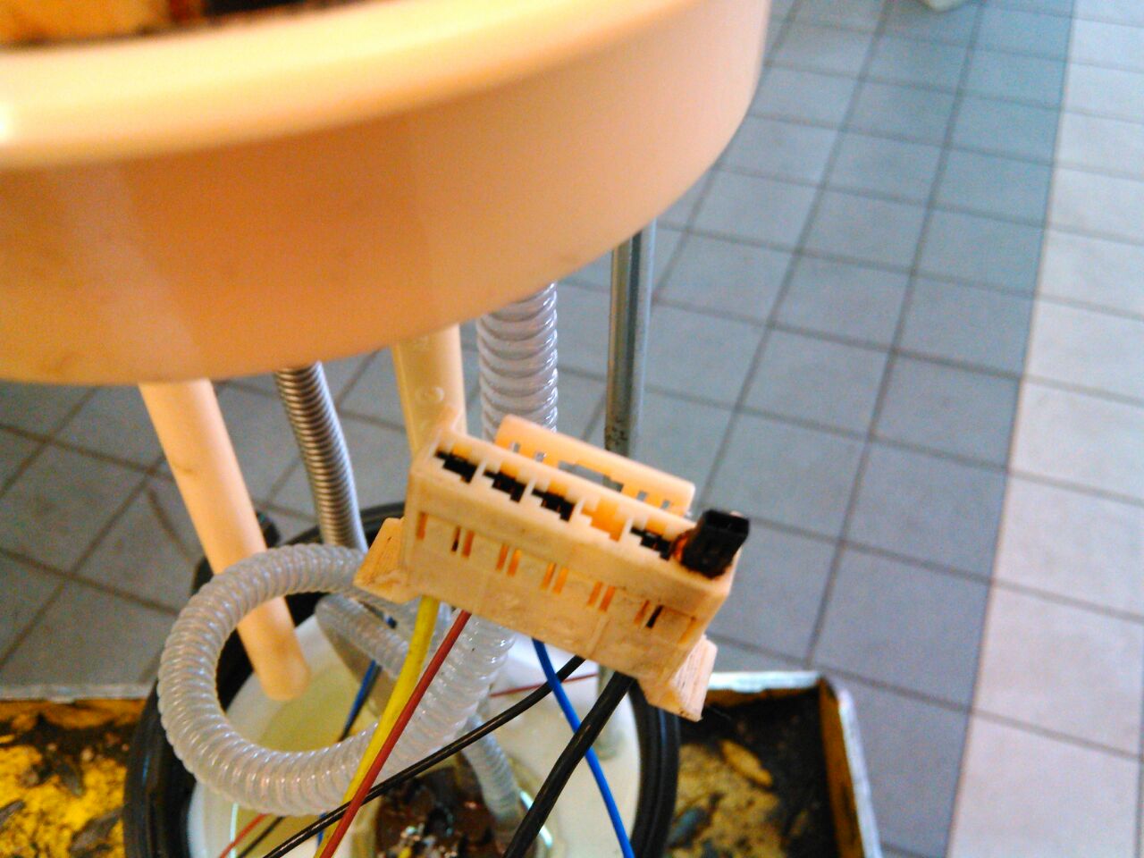

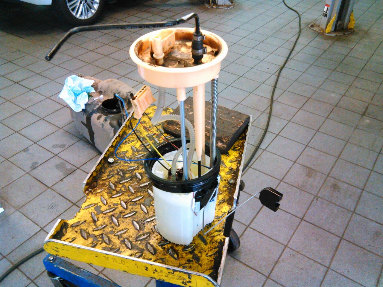

Есть фото у кого что в баке паять?
Aleksey Kos (18.10.2016)
Старый 19.10.2016, 12:53   #92
По умолчанию Re: датчик топлива и индексация уровня

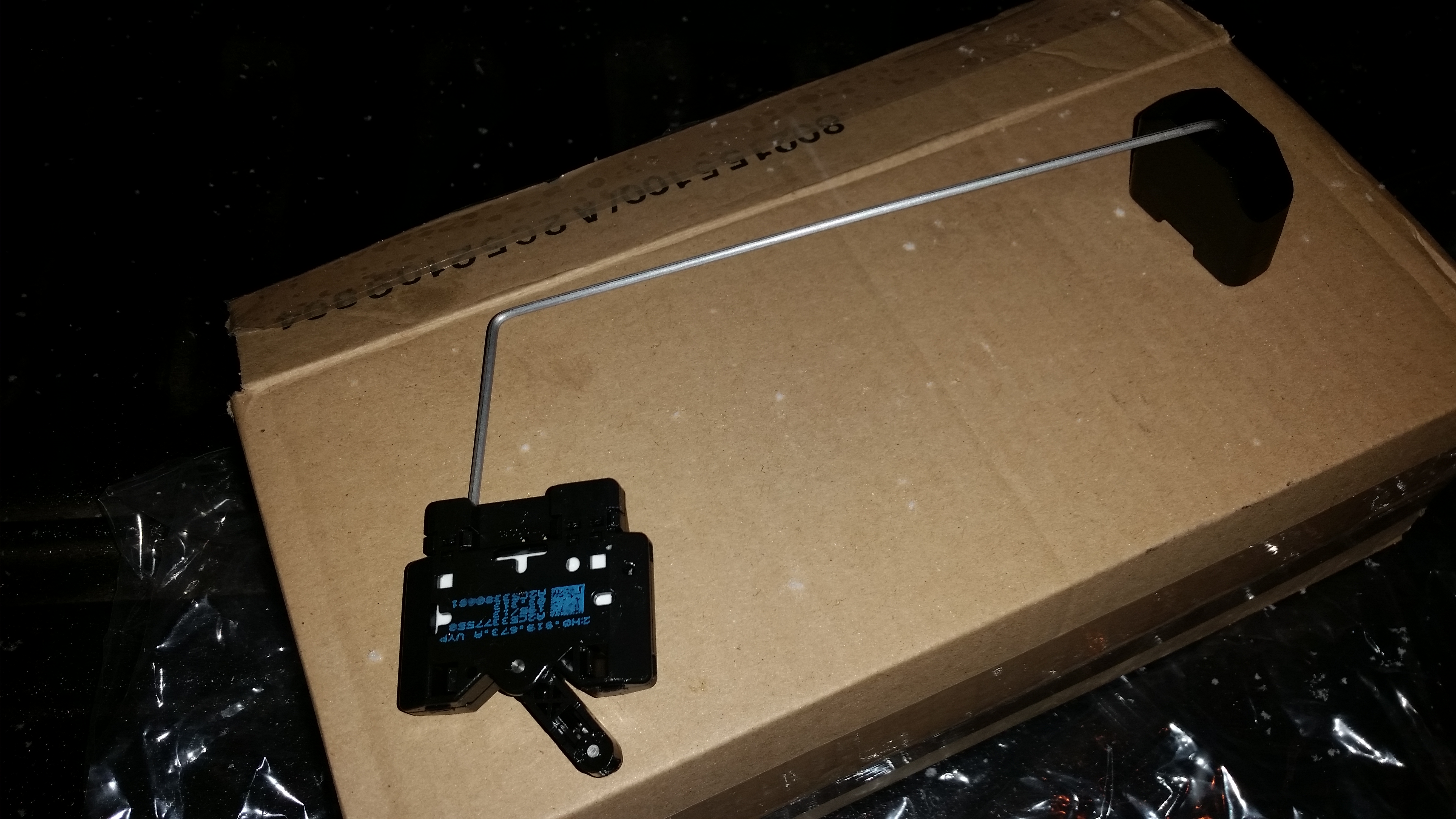

Гриш,может вот это?
ID:	31687   Нажмите на изображение для увеличения
