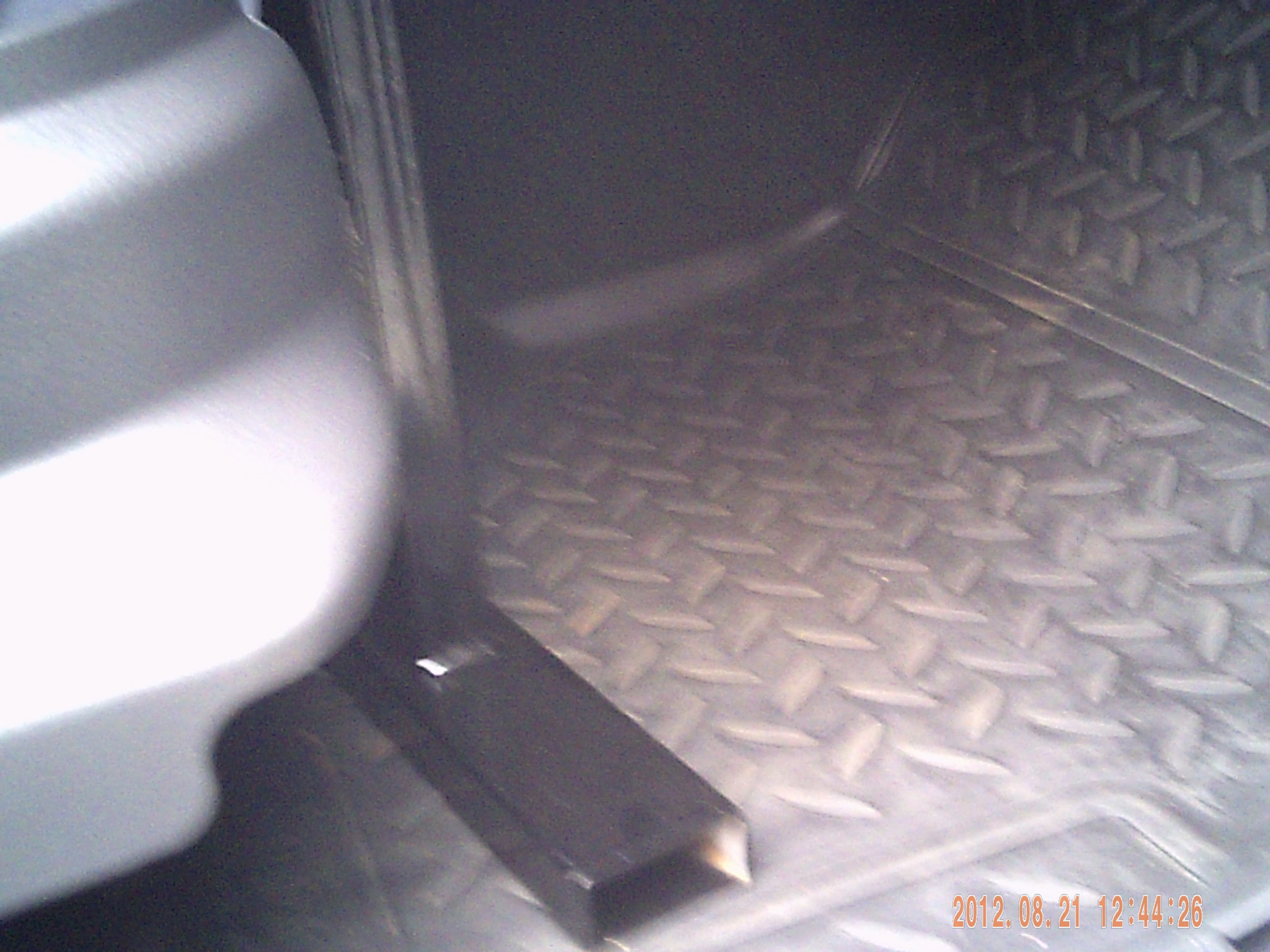

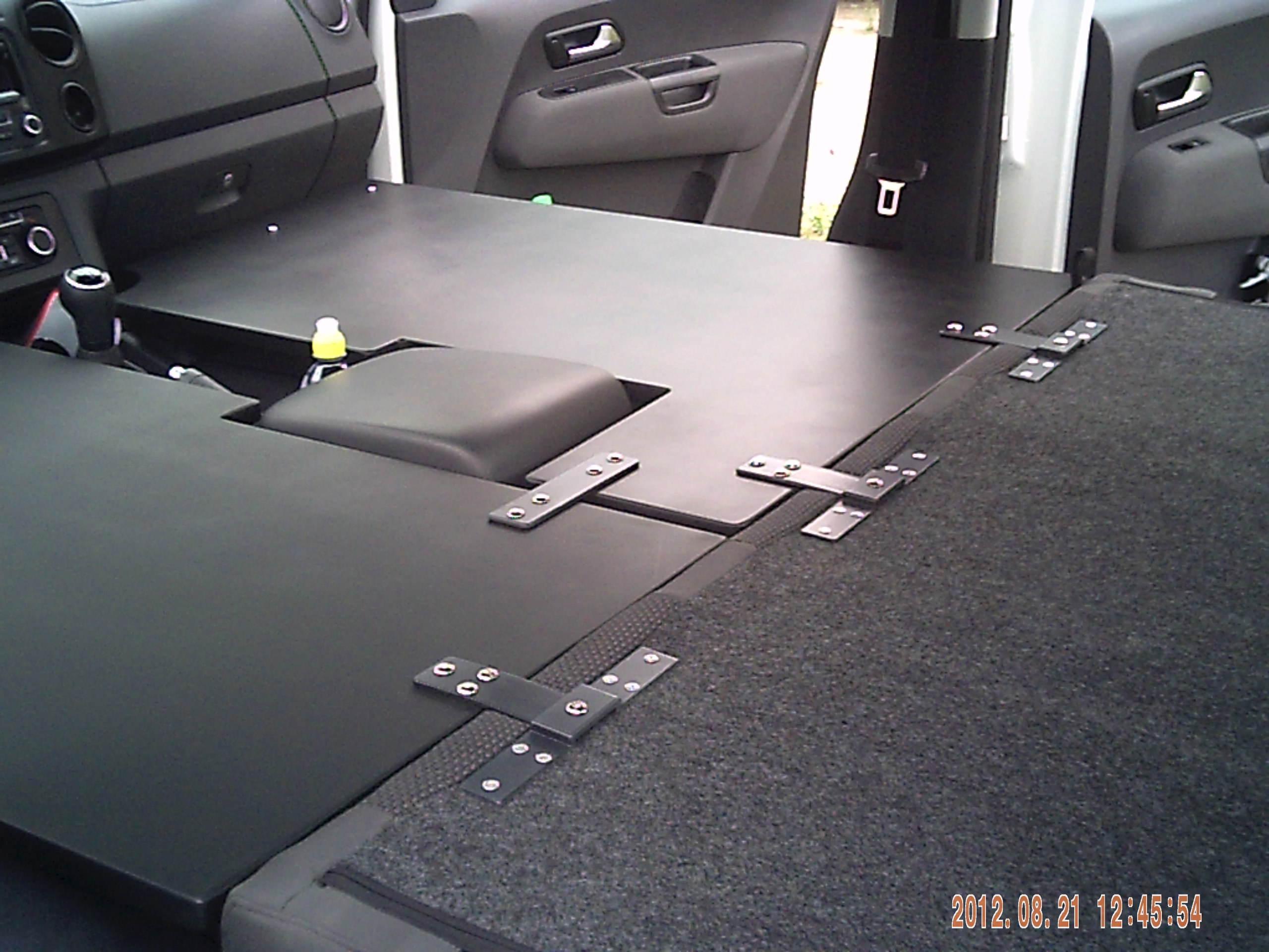

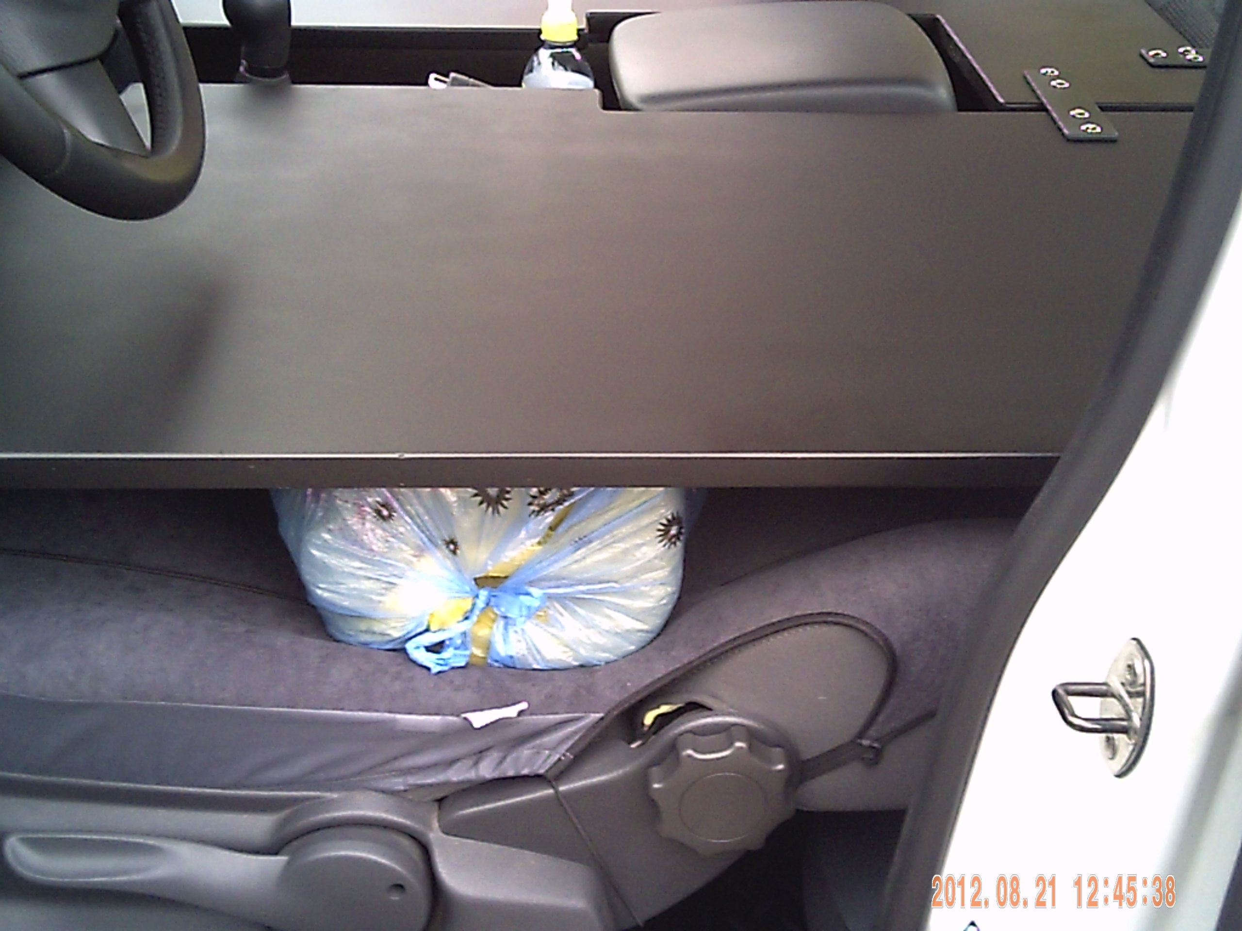

вот окончательный вариант ! с пассажирской стороны подставка ( сверху прикручена на 2 болтика ,а с водительской канистра на сидении ( подставки не получается -тесно )
крепление к заднему сидению -направляющая входит в кронштейн и фиксируется болтиком ( везде взяты мебельные стяжки -3 руб 1 штук и красиво и выеживаться не надо ),резьба в трех кронштейнах ,болтики остаются всегда на месте чтобы не терялись !
