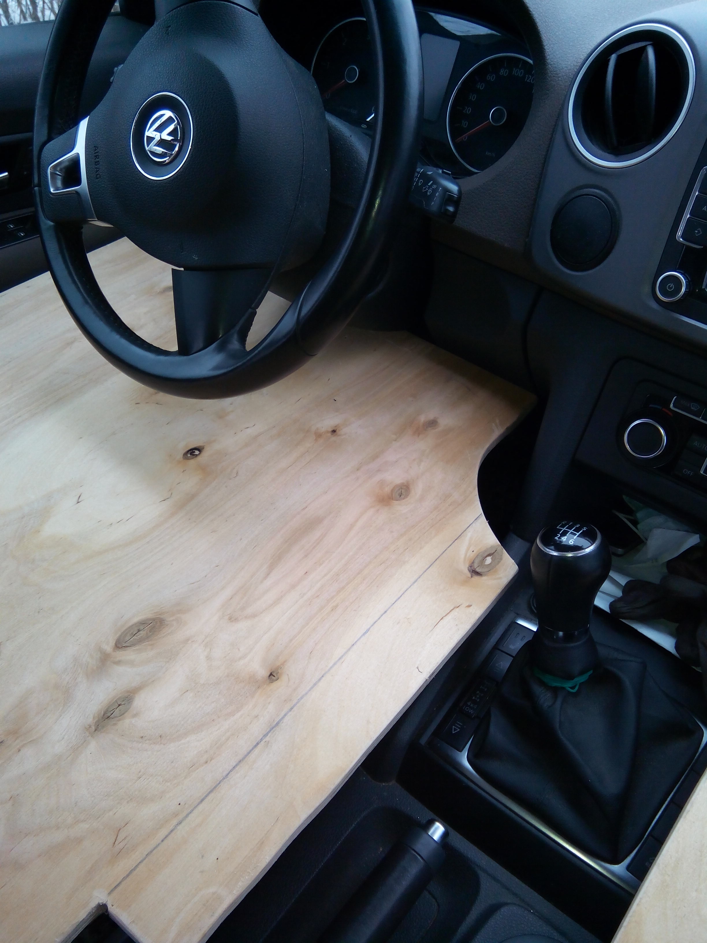

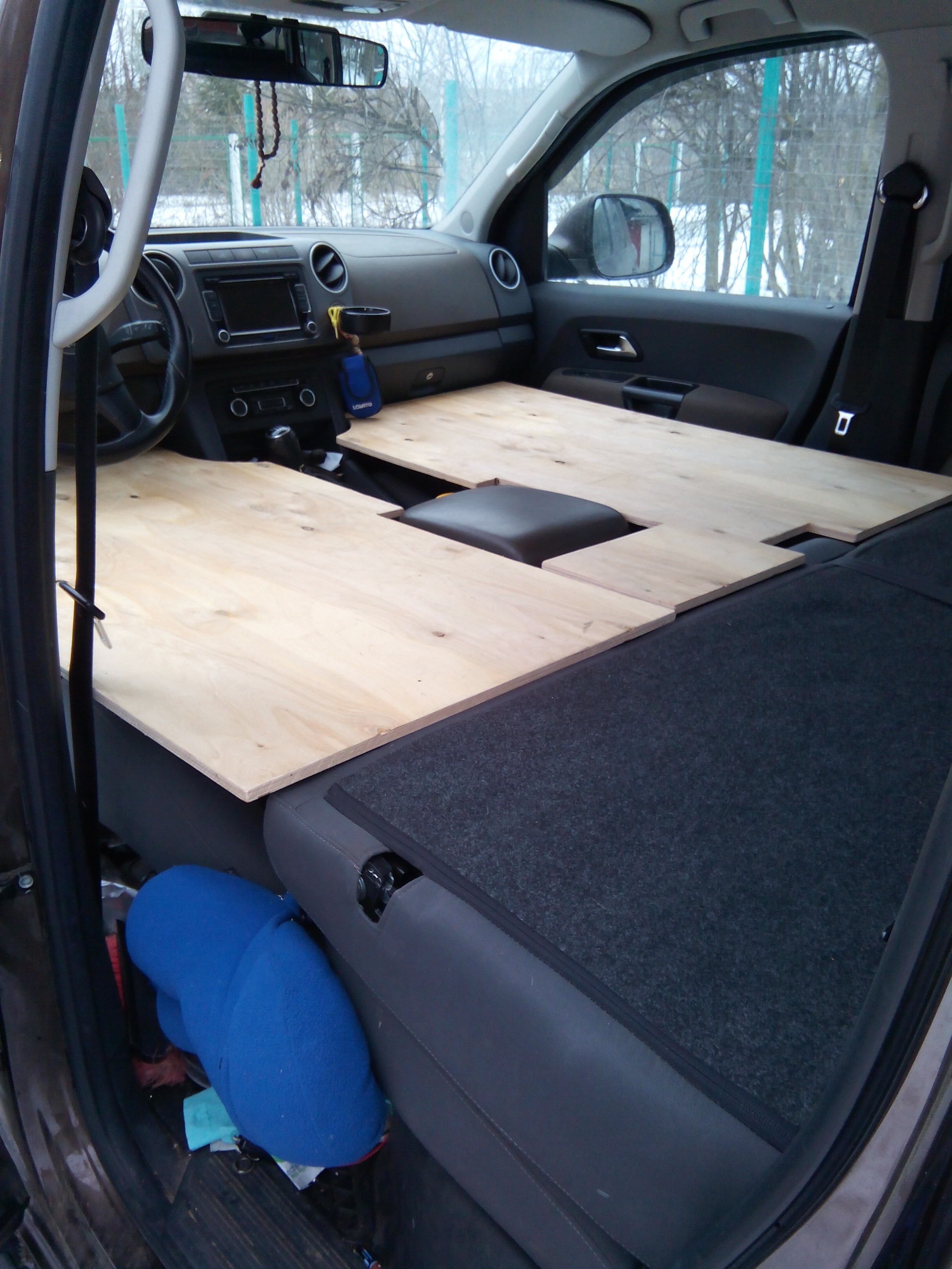

Размер: 769.6 Кбсобственно при поездке на селигер по диспозиции ночевали на заправке на новой риге ! жена свернулась калачиком и дрыхнит ,а я полночи ворочался ( не смотря на надувной матрац на сидении )
лист фанеры 22 мм лобзик и два балончика краски и у ва ля -диванчик готов ! фиксирующие скобы заказал фрезеровщику ,будут прикручены к задней спинке сидения ,чтобы сей девайс не ерзал ! передняя часть девайса будет опираться на 20 литровую канистру ,которую я буду ложить на переднее сидение !
пс имхо можно применить и при поездке на рыбалку ( особенно осенью ) ,если влом раскладывать палатку ,ну или если один
как и обещал -размеры девайса ! извиняйте что долго ,но мамочка ( жена ) приехала из отпуска только позавчера( она и чертила )!

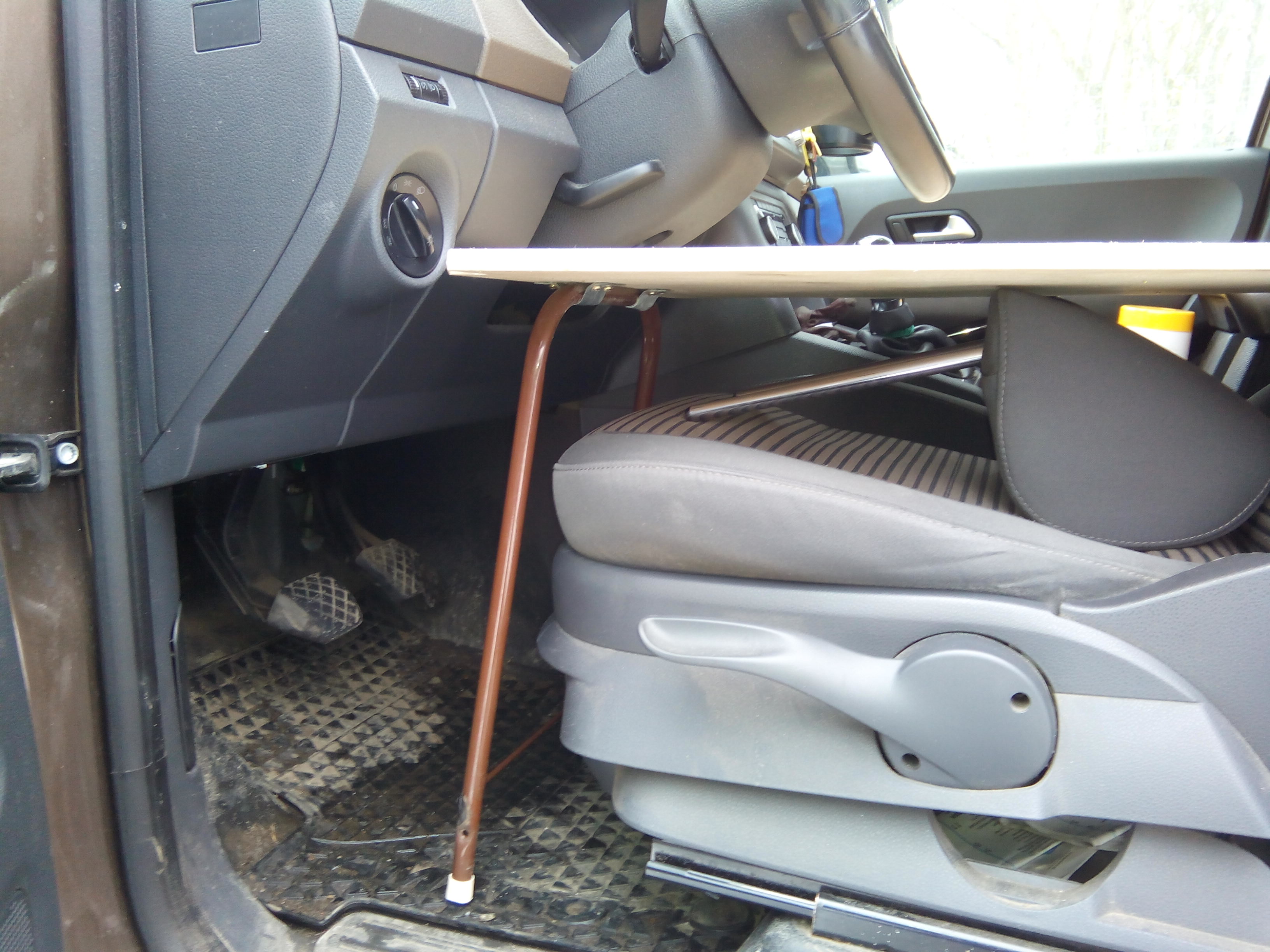

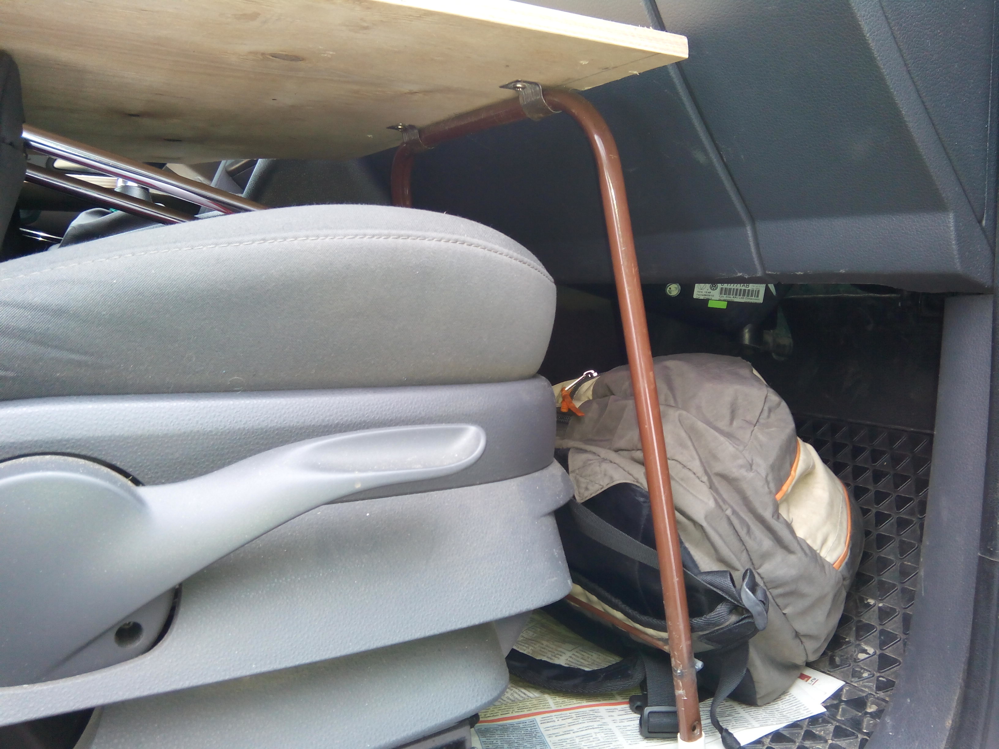

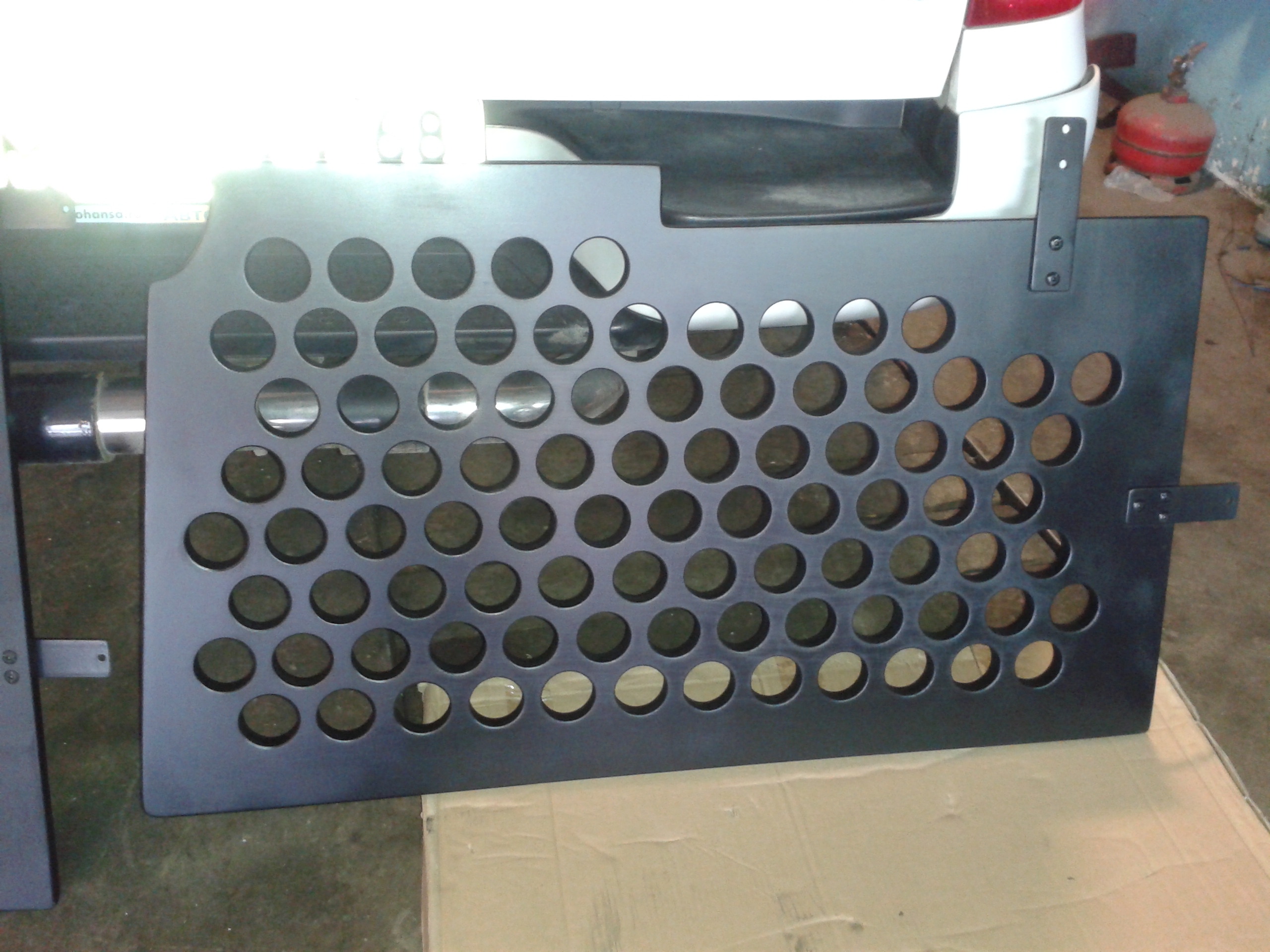

доработал немного спальные места ! они у меня были сделаны из 20 мм фанеры ,так как большой я и тяжелый ! и они оказалсиь довольно увесистыми ! короче фреза на 50 мм ,наждачная бумага и пару балонов краски и ву а ля -каждое место похудело на 3 кило ,но жесткость свою не потеряло !
пс думаю что и 16 мм фанеру можно также облегчить ,хотя все зависит от веса отдыхающего !

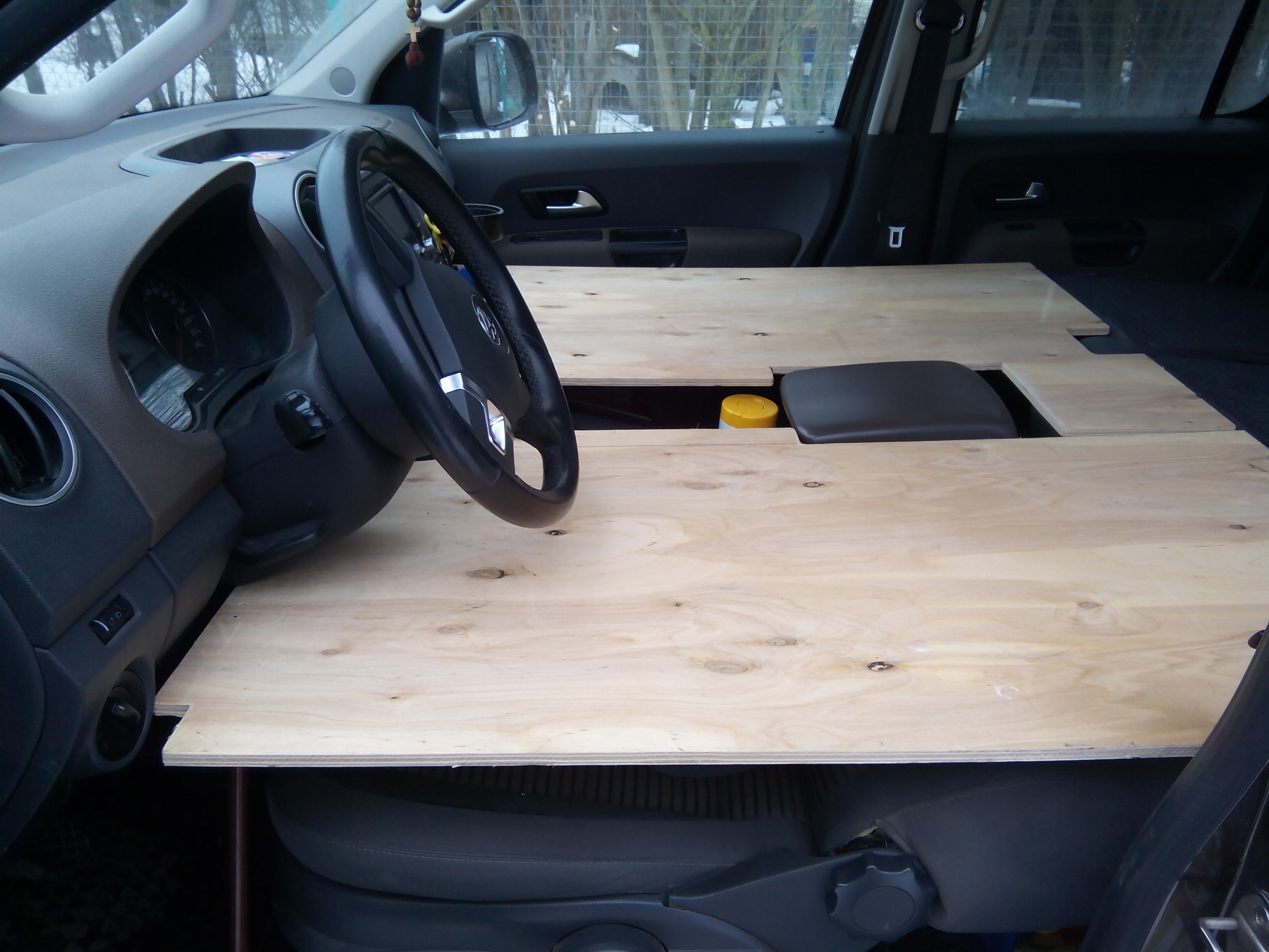

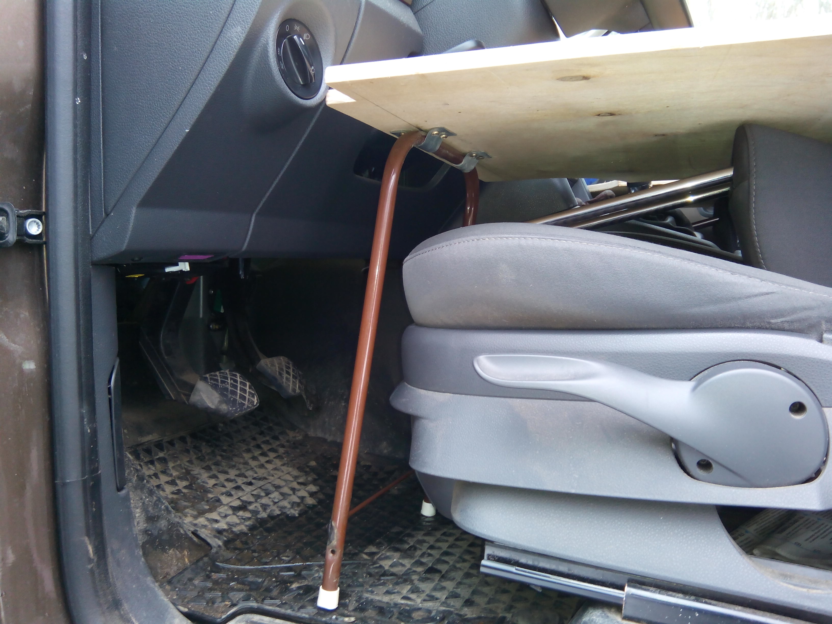

Огромный респект автору сего девайса. Вчера сварганил такой из 12 фанеры с откидными ножками. При испытаниях конструкция стоит как влитая. Осталось покрасить и вперёд на охобалку.

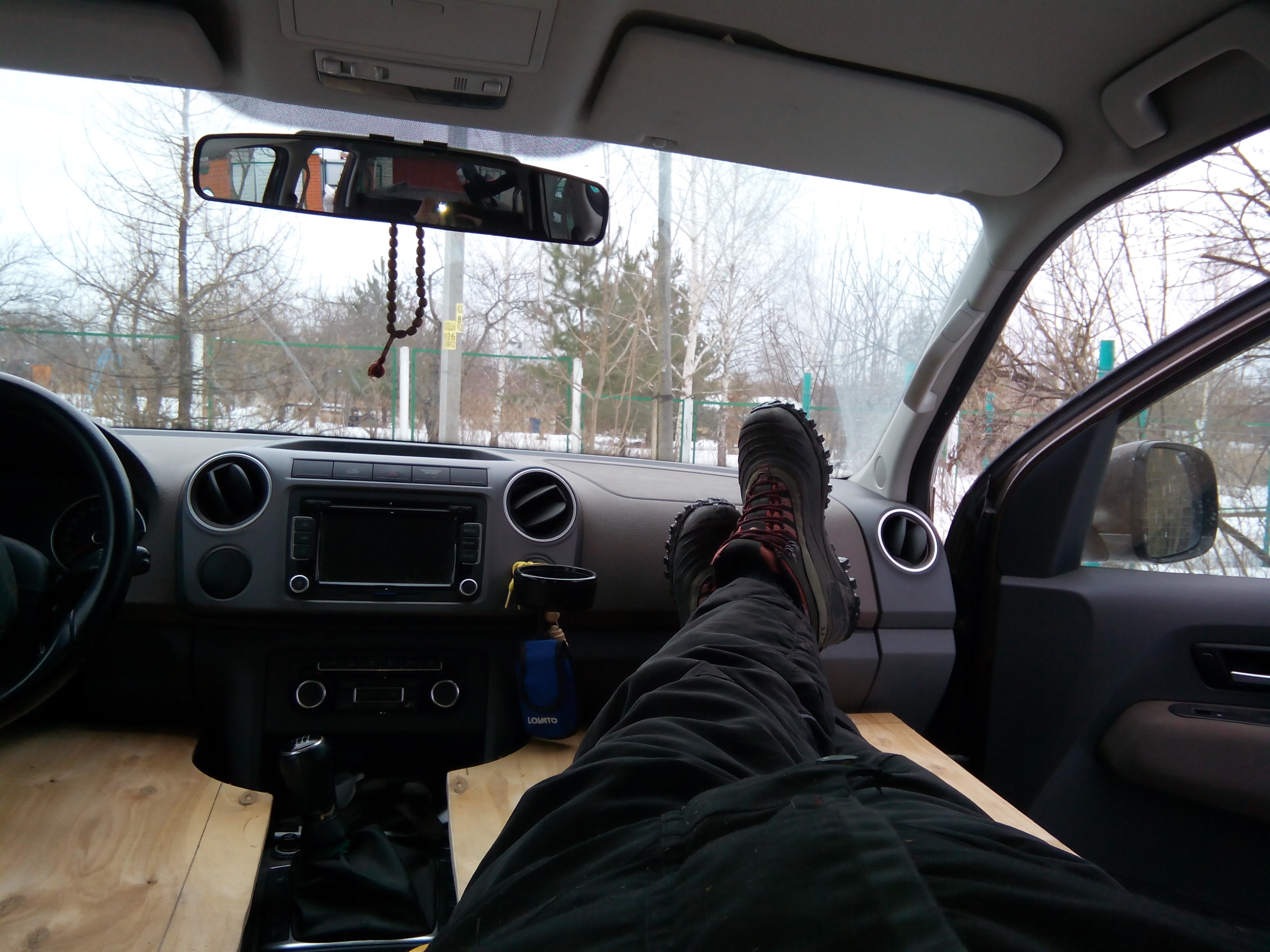

Полковник, из опыта использования девайса ! на месте пассажира лучше ложится головой к лобовому стеклу !
пс подушка ооооооооооооочень хорошо на панель ложится !а мамочку я ложу на место водителя ногами к рулю ! коротенькая она у меня !
