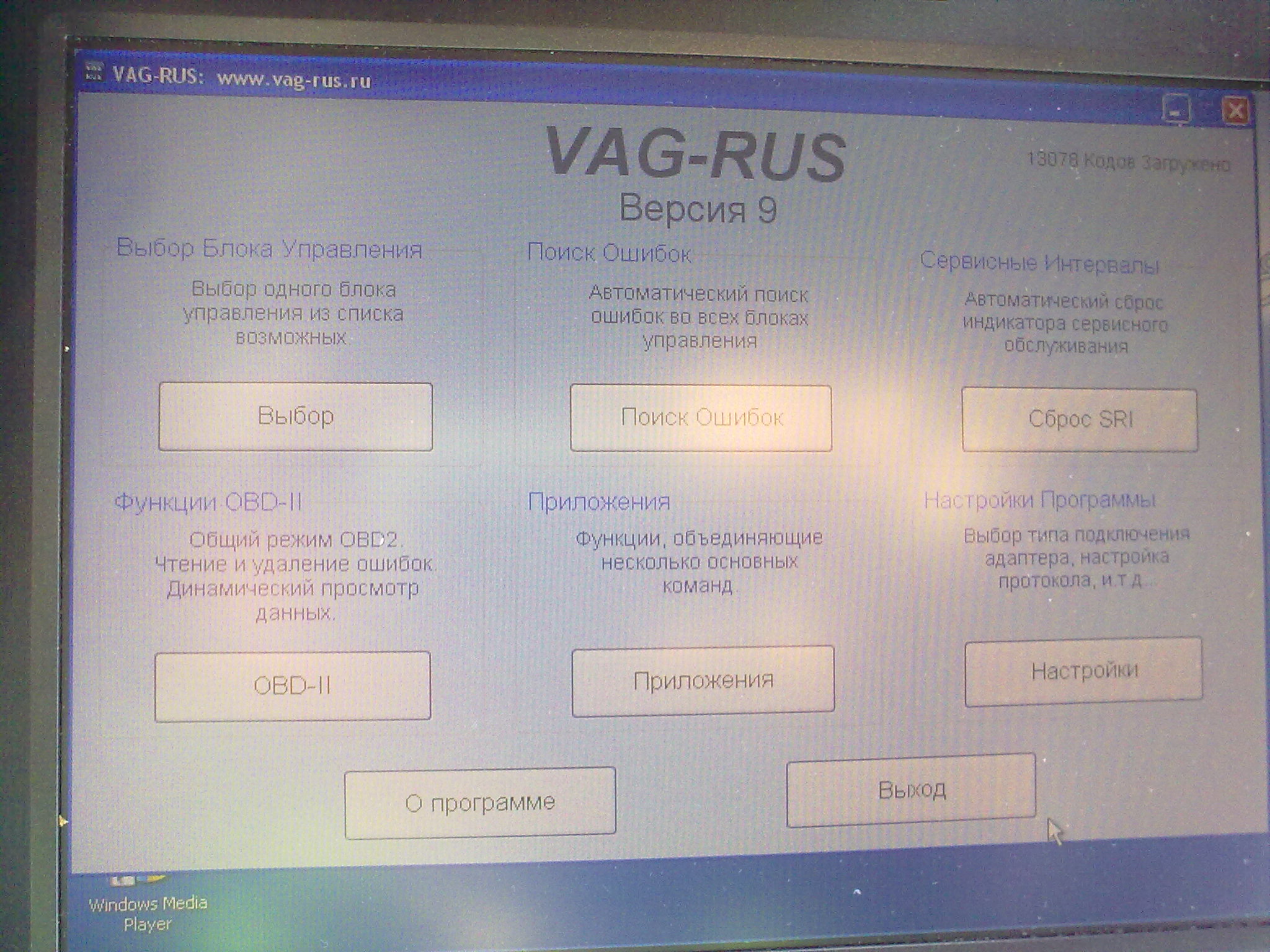

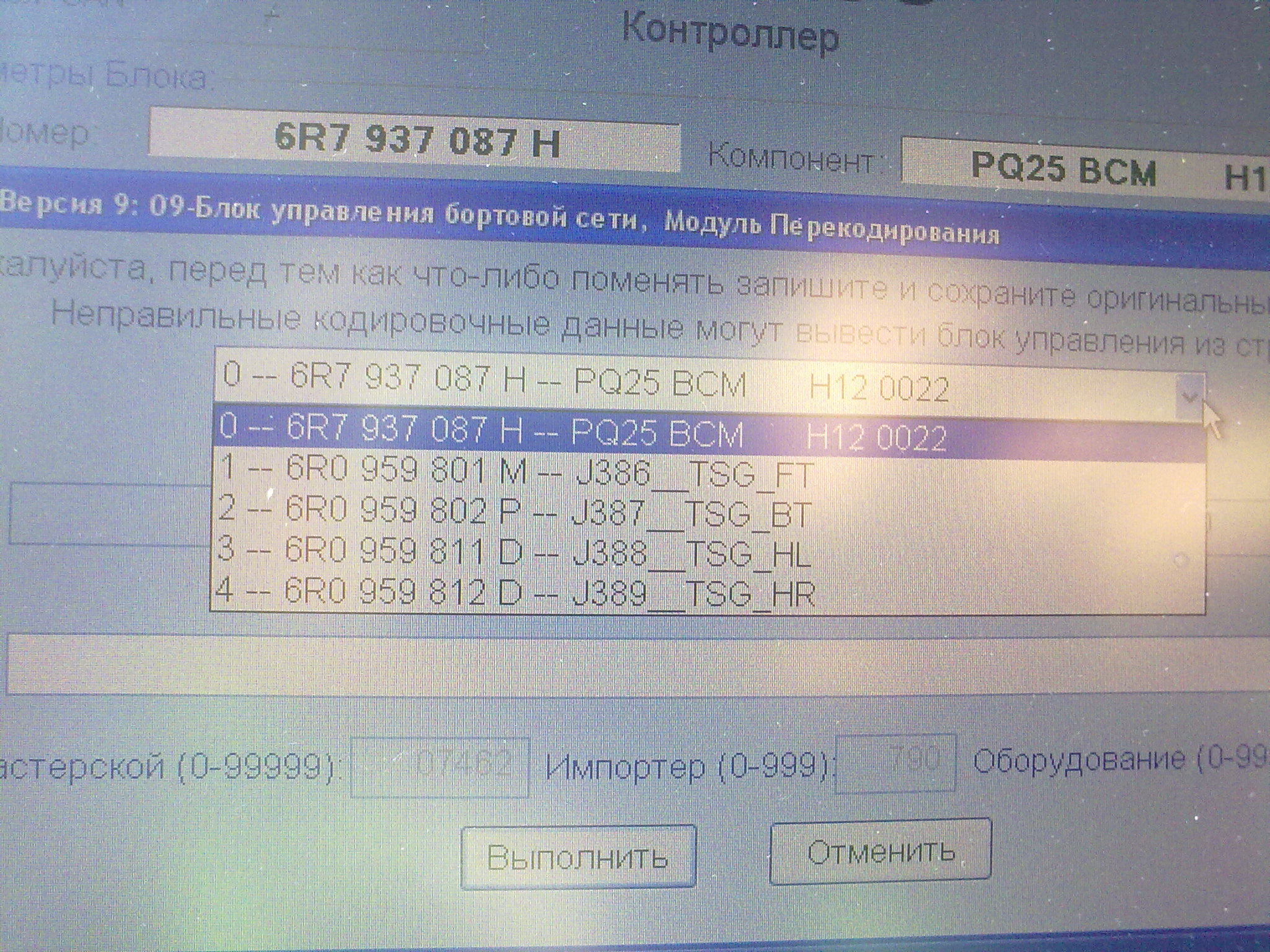

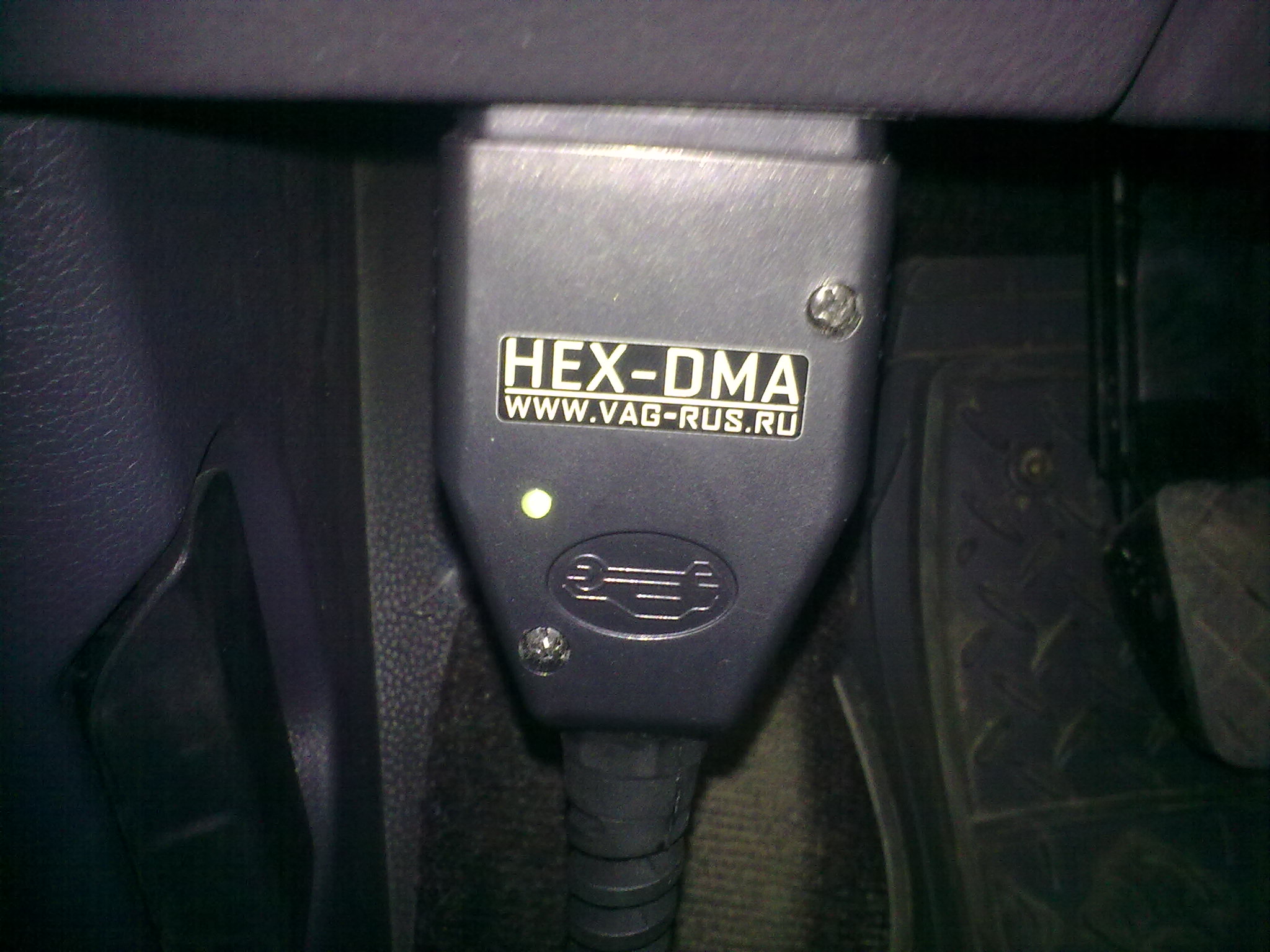

woodvlad, вот что я делаю (фото последовательно описанию) вставил адаптер, в машину и в комп, потом включил программу VAG-RUS на ноуте включил зажигание в первом окне нажимаю "выбор" затем второе окно там нажимаю "09 блок управления бортовой сети" потом он его загружает и высвечивается кнопки "кодирование" "адаптация" и др. кнопки. Если знаю номер канала который мне нужен в блоке то захожу в адаптацию меняю значение и все работает так как я сделал с финальным ходом дворников 26 канал поставил новое значение 1, тест, сохранить и все работает, а вот длинное кодирование не получается, захожу в "кодирование 07" и там видно маленькое окно с 4мя кодировками (последние две фото) Вот что я делаю
