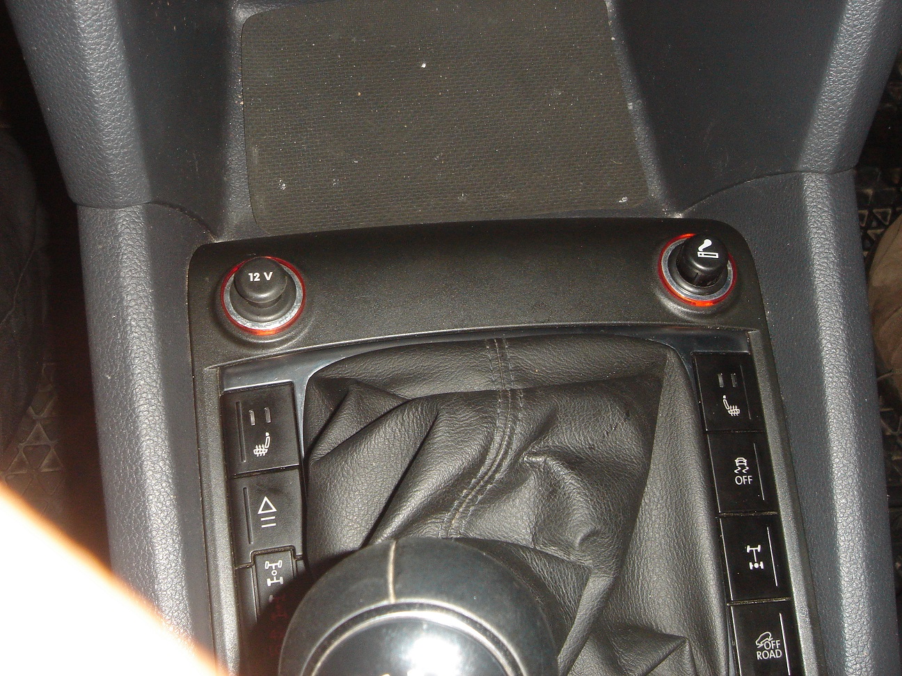

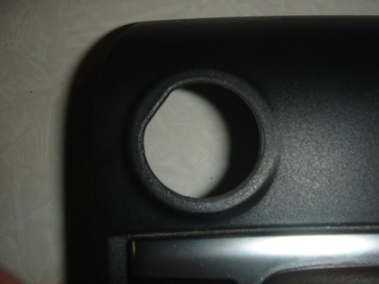

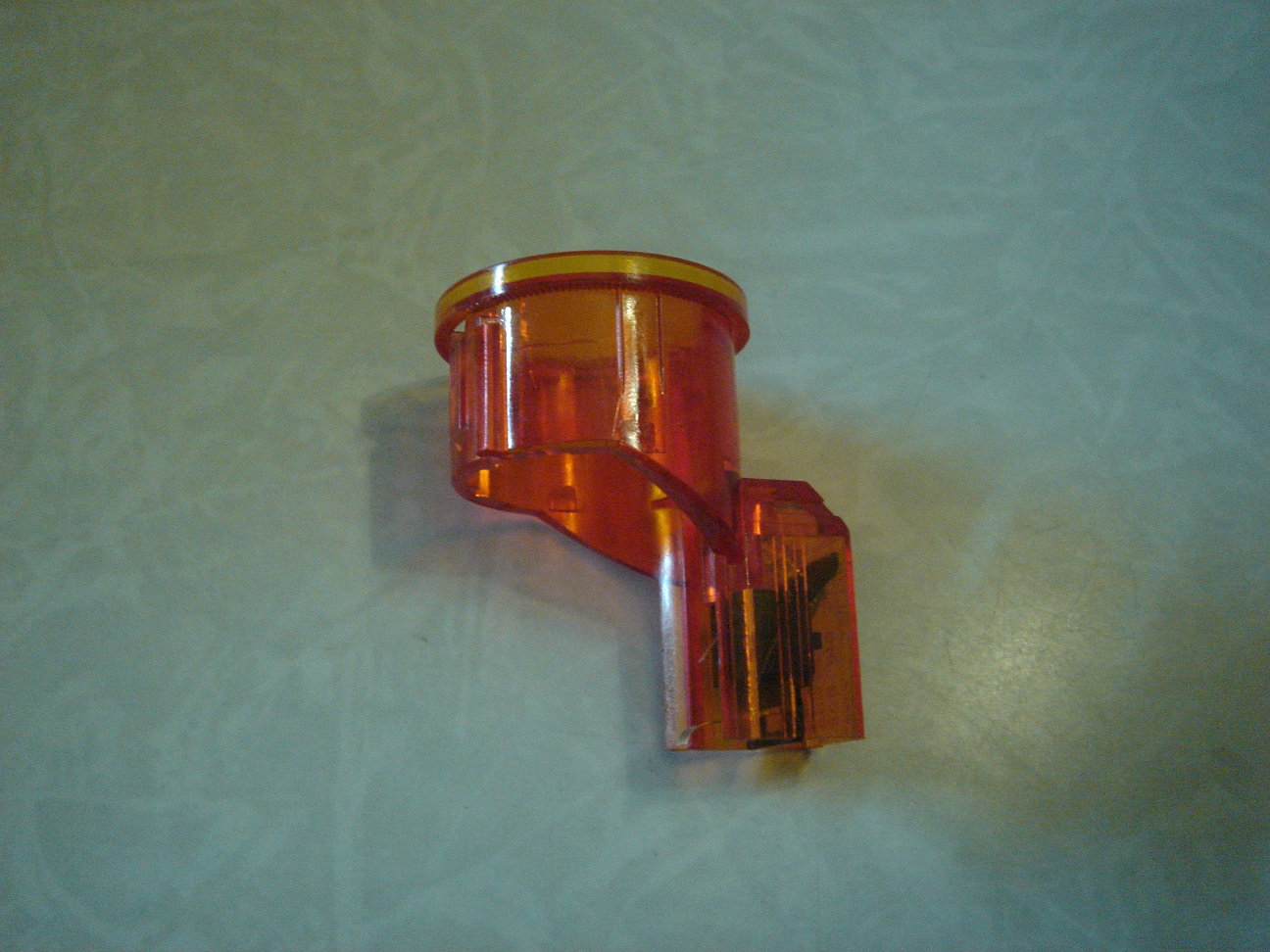

Бесит мелочная экономия WV на копеечных элементах - розетки прикуривателя у мну стояли без подсветки ( то , как они подсвечиваются изнутри - больше напоминает жопу негра ! ) , а не попросить-ли нам в этом вопросе помощи у старшего брата - Audi ? Что и было сделано - в одном инет магазине за детские деньги были куплены "кольца прикуривателя" они же "зажимные втулки" - от родственников по концерну. Затем "аккуратно" (сломано 2 защелки) снята панель с розетками и кнопками , и туда , после небольшой доработки напильником , вживлены обновлённые розетки. Всё подключение штатное - ни одного проводка прицеплять не надо ! Ставим на машину - красота !!!!
ПС - подсветка светодиодная - не перегорит ! Цвет подсветки идеально совпадает с подсветкой кнопок.
ППС - номер детальки 8D0 919 343 , цена - 300-350 руб.
Спасибо за внимание ! Буду рад , если кому-то пригодится !

Добрый вечер !
Ща попробую ! Комментировать не буду - сами всё поймёте....
Вроде получилось !
