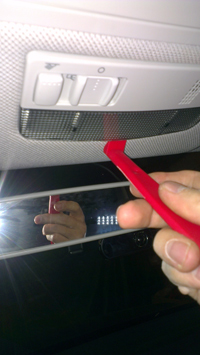

Сначала снимаем стекло. Я использовал «специнструмент», но можно и обычной VISA GOLD. Подсовываем со стороны лобового и тянем вниз.

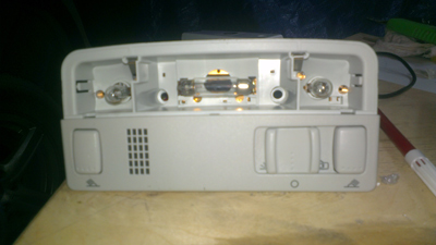

Сам плафон – шедевр немецкой инженерии – электрическая схема выполнена медными шинами, контакты фиксирующиеся - непосредственно в шину, плафон выполняет роль каркаса. В нем фиксируются кнопки, переключатели – никакой пайки, все собирается за секунды.

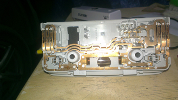

не лезет (((
Разбираем БП – другое дело

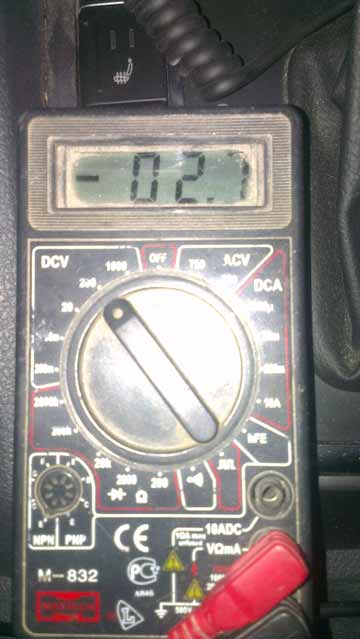

Тестером определено красный «+», коричневые – «-». В тонком после закрытия двери напряжение падает до 9 вольт и затем пропадает (эффект затемнения)– это нам не нужно. В «толстом» 12 вольт пропадает после вынимания ключа (задержка согласно выставленным настройкам), установки на сигнализацию и пр. Алгоритм можно увидеть включив на постоянку освещение и поиграв ключами, дверями и т. д.
Пропадает, но не совсем, кое-что остается, на долго или нет - не проверял, на работе регистратора не скажется, а вот светодиодные лампы могут «подсвечивать» (это позже).

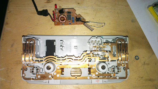

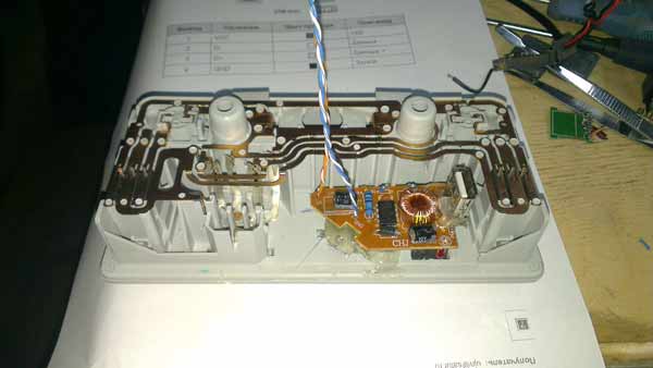

Меряем, и о чудо! входит в существующие отверстия, паяем, садим на термоклей, откусываем на плафоне все лишнее,
Перепаиваем светодиод лицом вниз (раз уж есть – пусть светит в нужном направлении) припаиваем вводные провода, садим плату на термоклей
