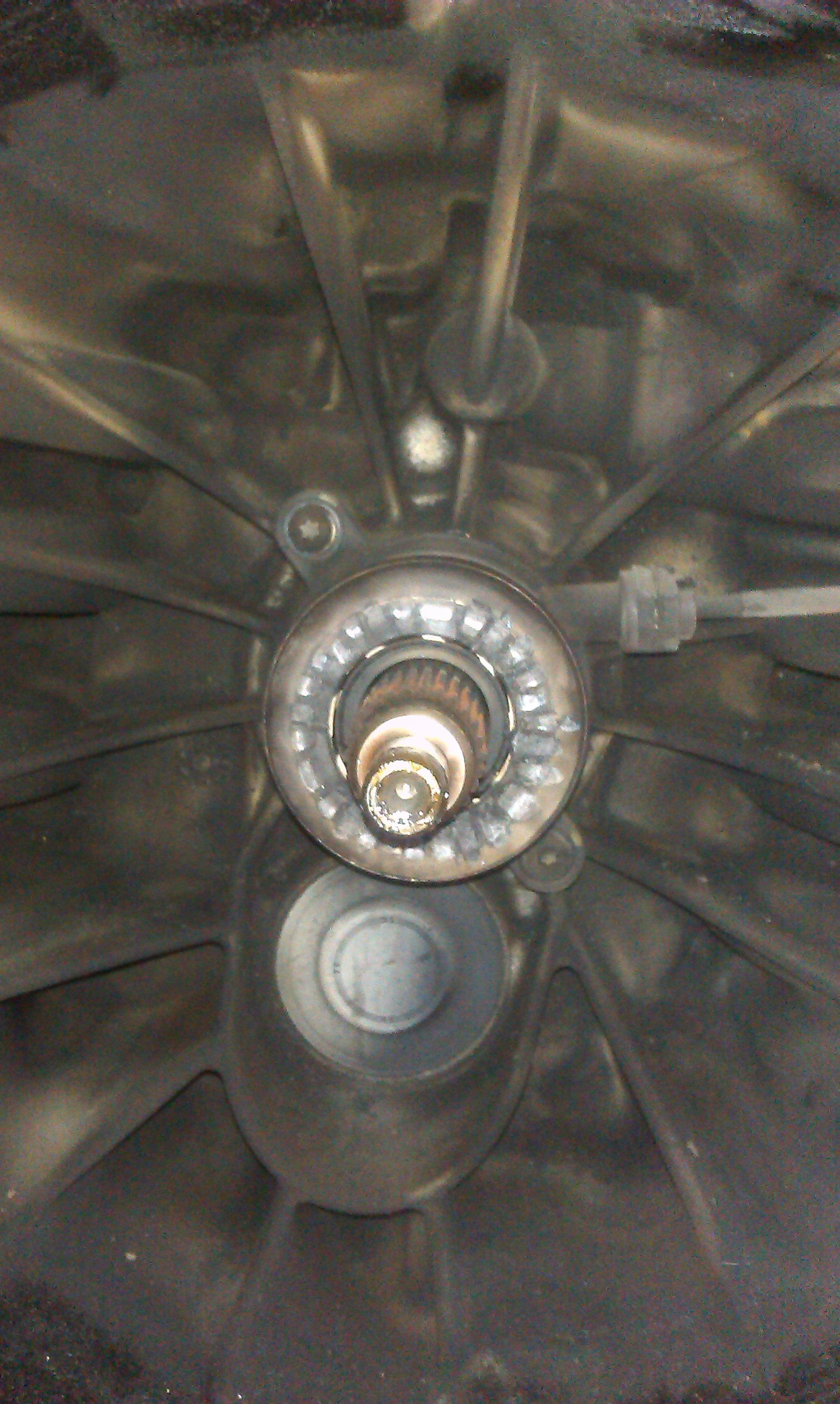

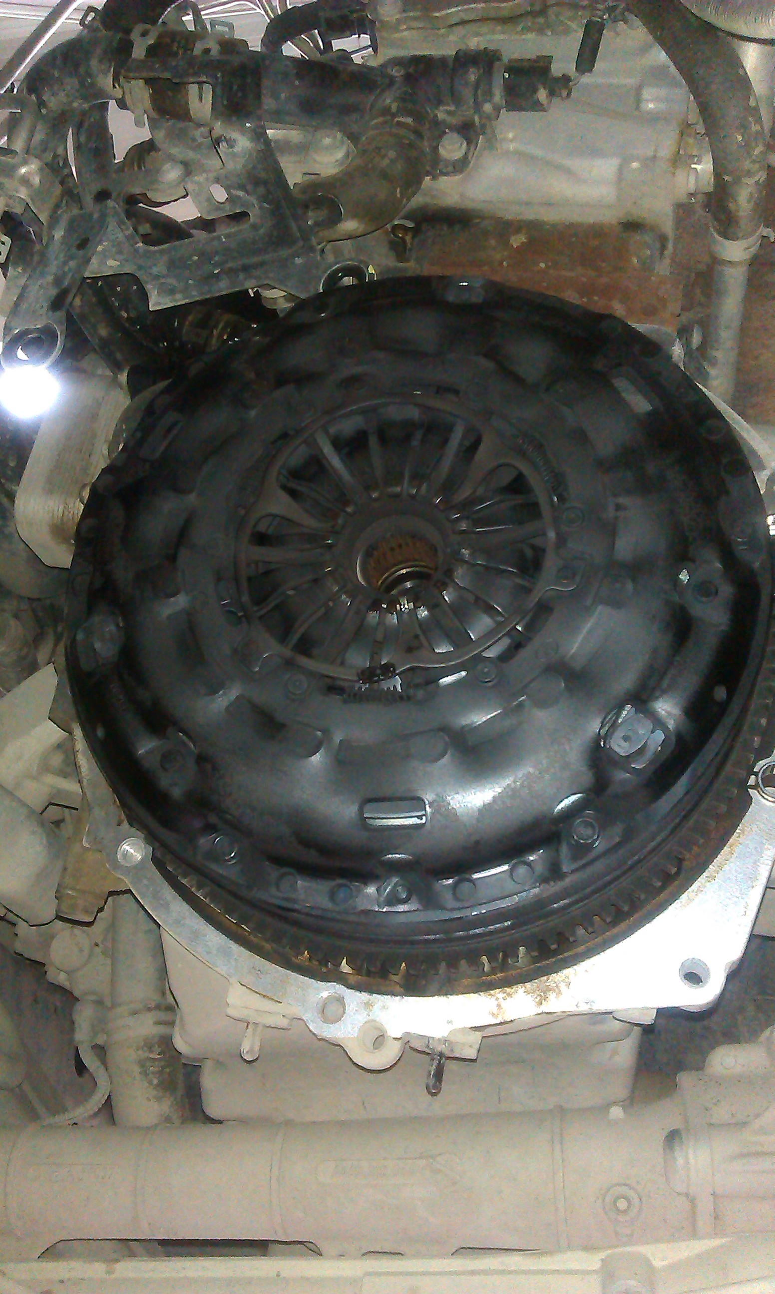

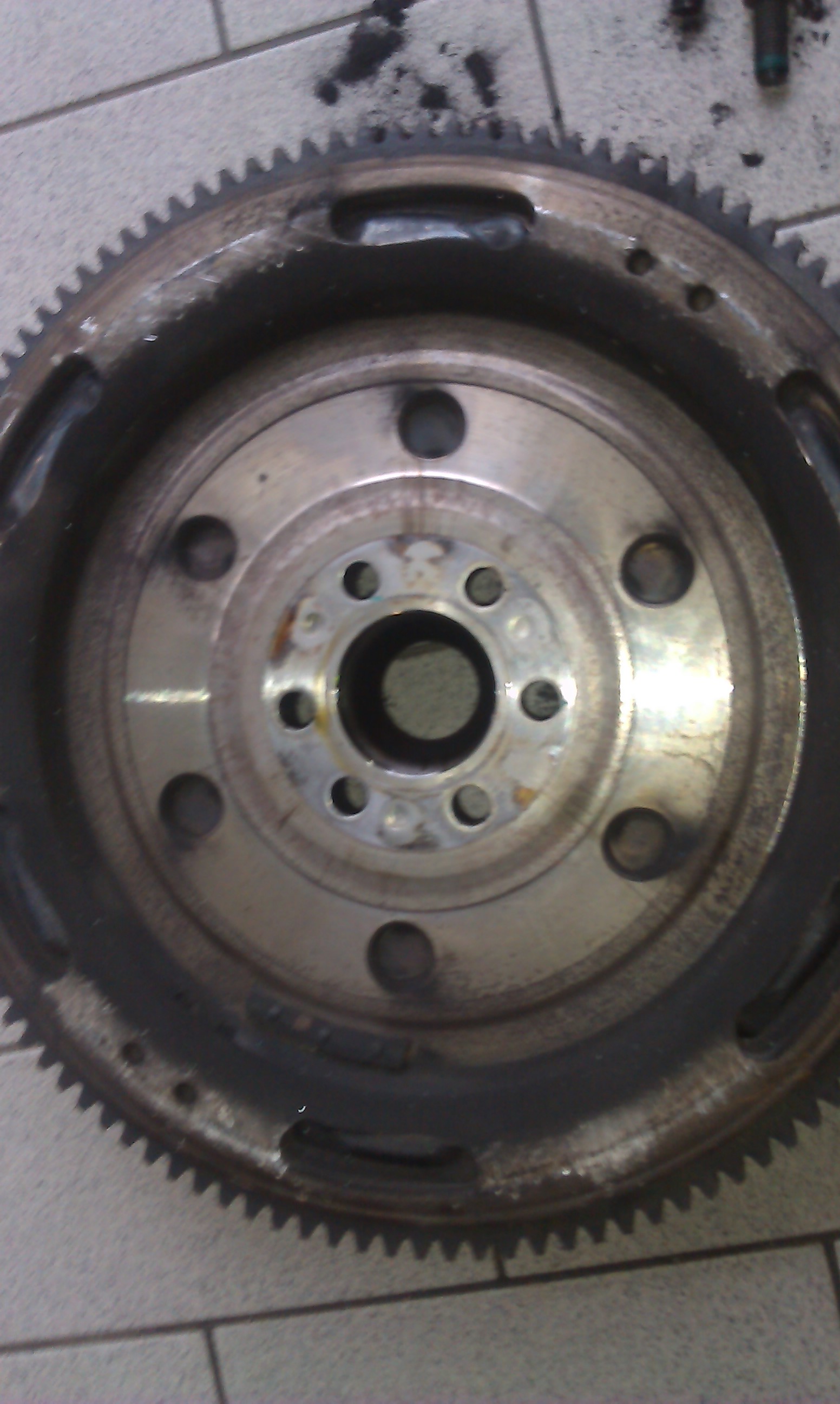

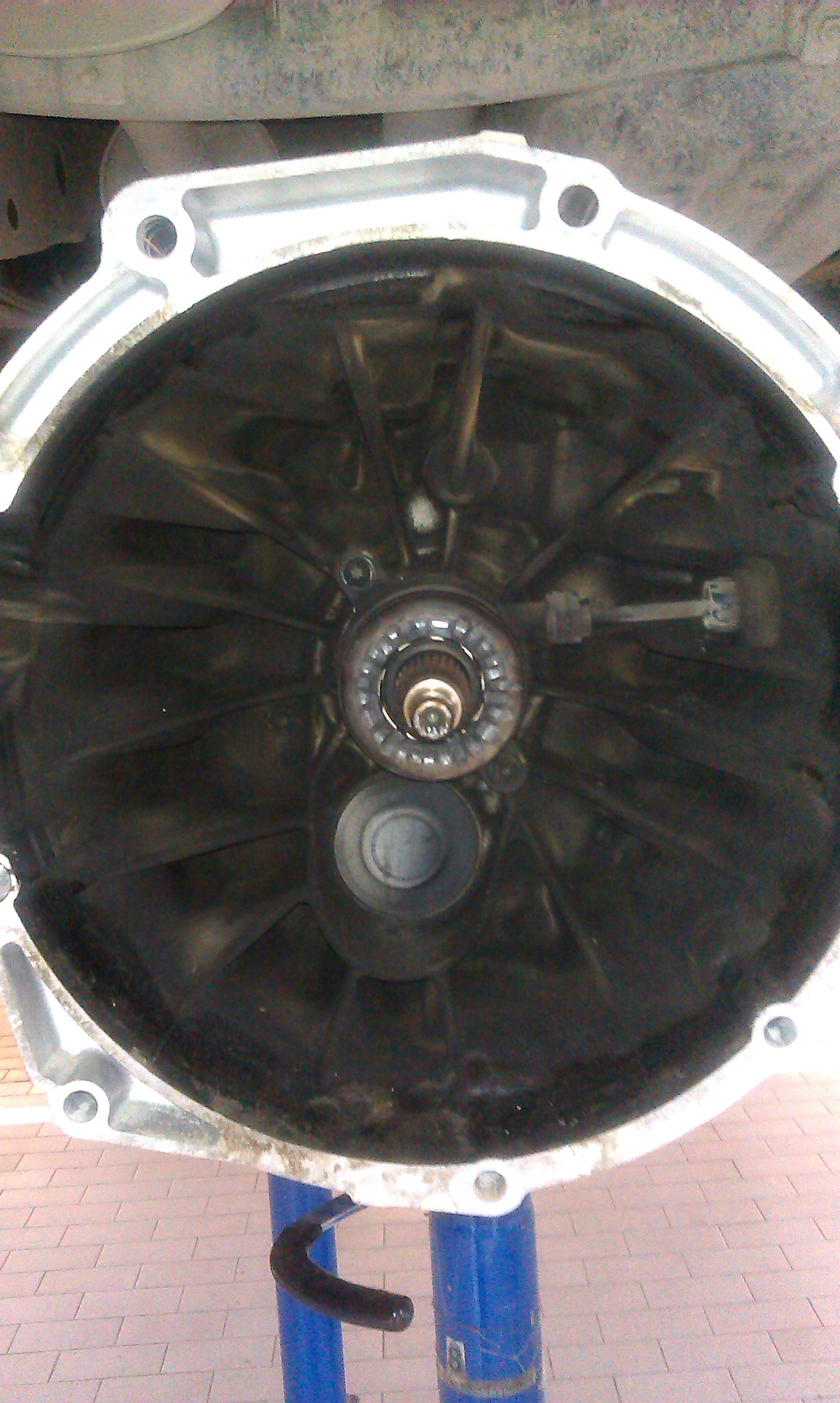

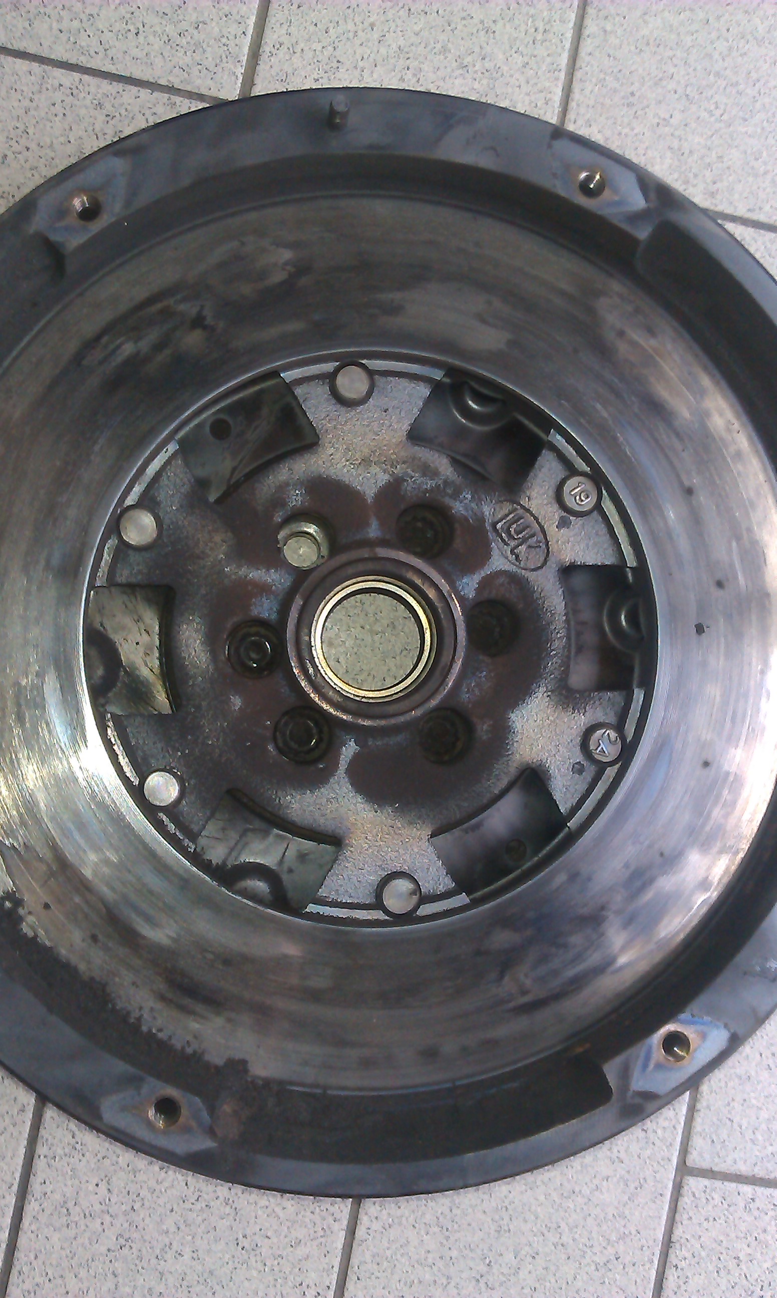

Результат оплавленный выжимной подшипник (рукой не шевелится), область коробки передач вокруг в какой-то саже и со следами потеков тормозной жидкости, корзина сцепления, маховик имеют следы перегрева (пятна и сажа), диск сцепления целый, толщина в норме, но тоже весь в саже...
Мастер, снимавший коробку, дефектовал выжимной подшипник сцепления. В присутствии руководства на вопрос гарантия или нет мастер - приемщик Мосиенко Михаил ответил-ГАРАНТИЯ! Инженер по гарантии Кривцов к тому моменту не нашел времени сфотографировать детали, даже не подошел к машине и ушел домой!!! Все, мол, завтра, мой рабочий день окончен.

эхх. вообщем смысл в чем. походу дела. пока ты ехал к диллеру. твое сцепление диск маховик и посинело.потому как буксовало. ( сдаеться мне это возможно уловка диллера. чтоб вы приехали на сожженом вхлам узле . чтоб отказать в гарантии. а не вызывали эвакуатор.) . а выжимной как всегда потек жидкость попала в сцепление и оно начало выкобениваться ),. в гаражах дешевле. конечно чинить. но обидно очень. если есть 2ой авто в семье . можт судиться. экспертизу заказать. ( не забывать ни в кое случае про моральный ущерб. он выплачиваеться в первую очередь ) удачи.
