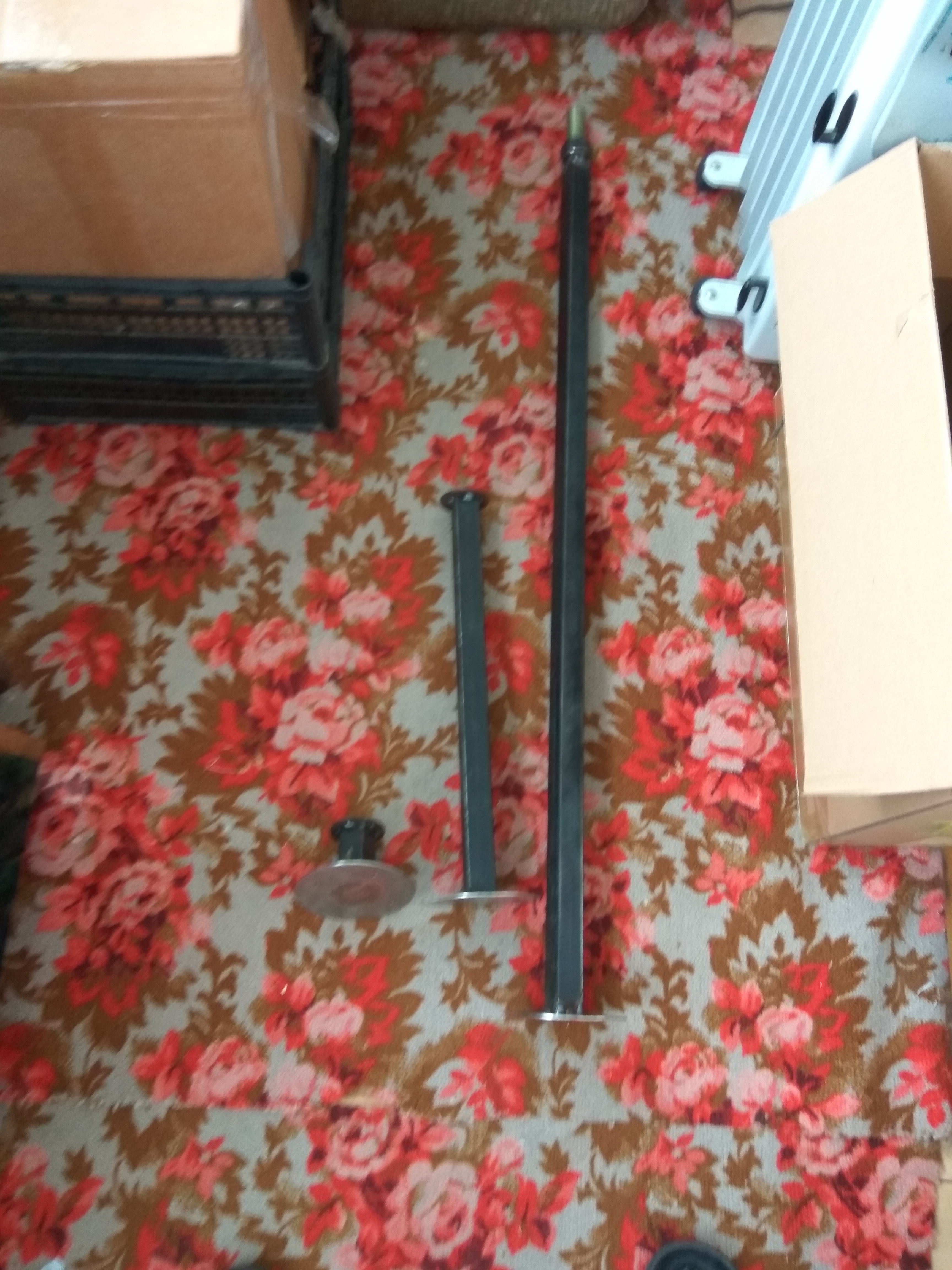

Наверно все сталкивались с проблемой летающих по багажнику коробок и ящиков. В какой-то из тем увидел регулируемый разделитель в багажник. Понравился.

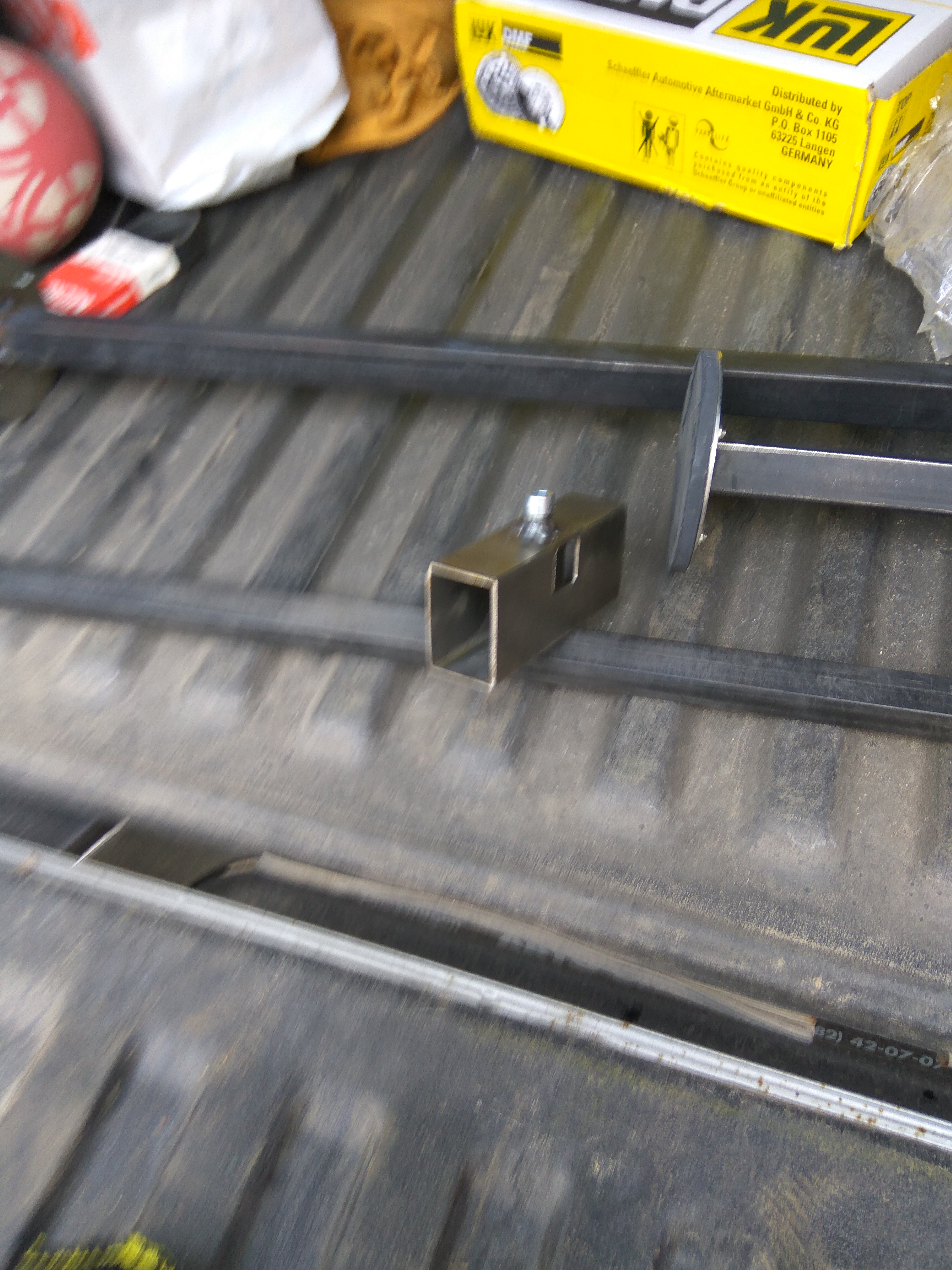

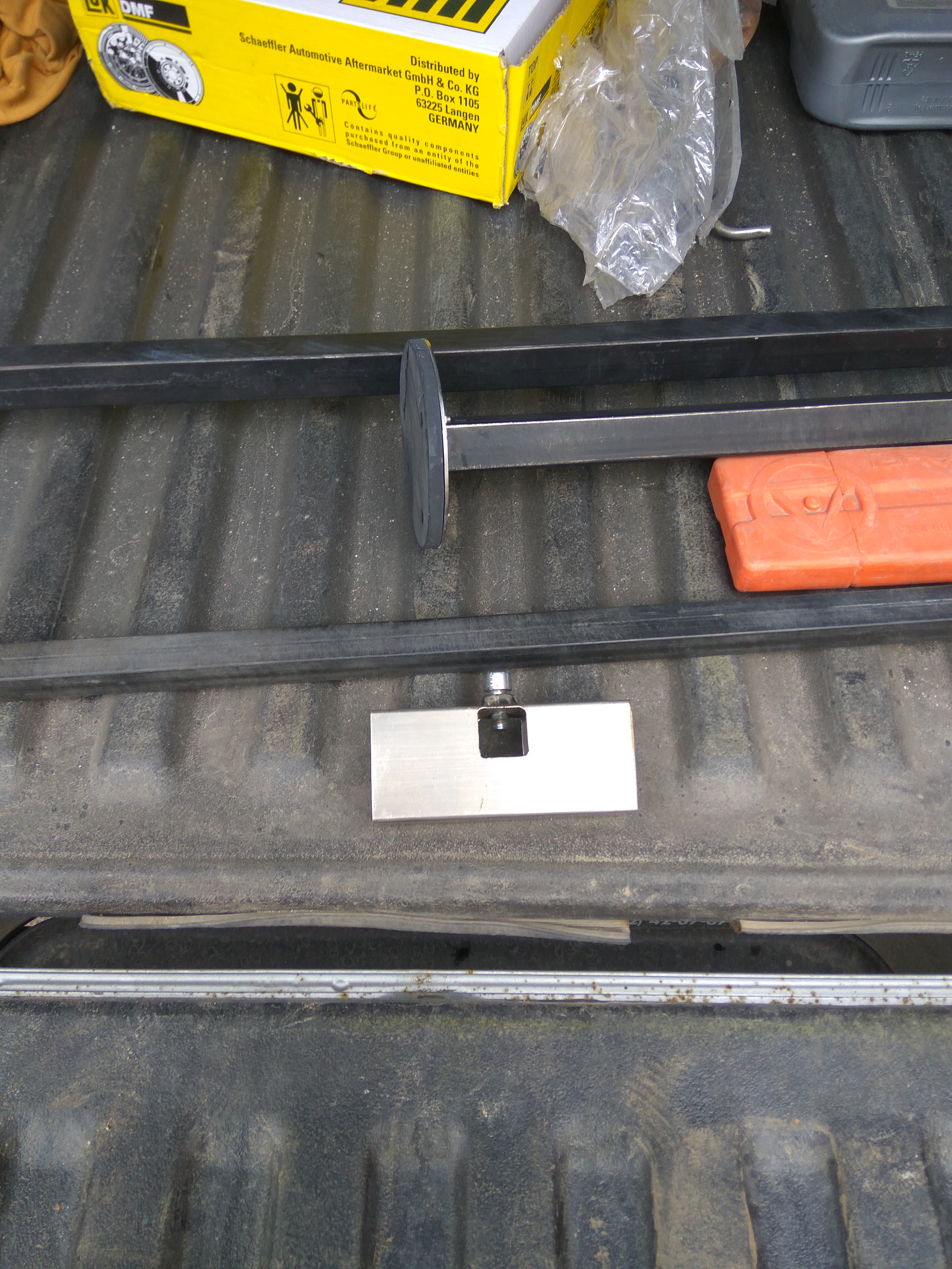

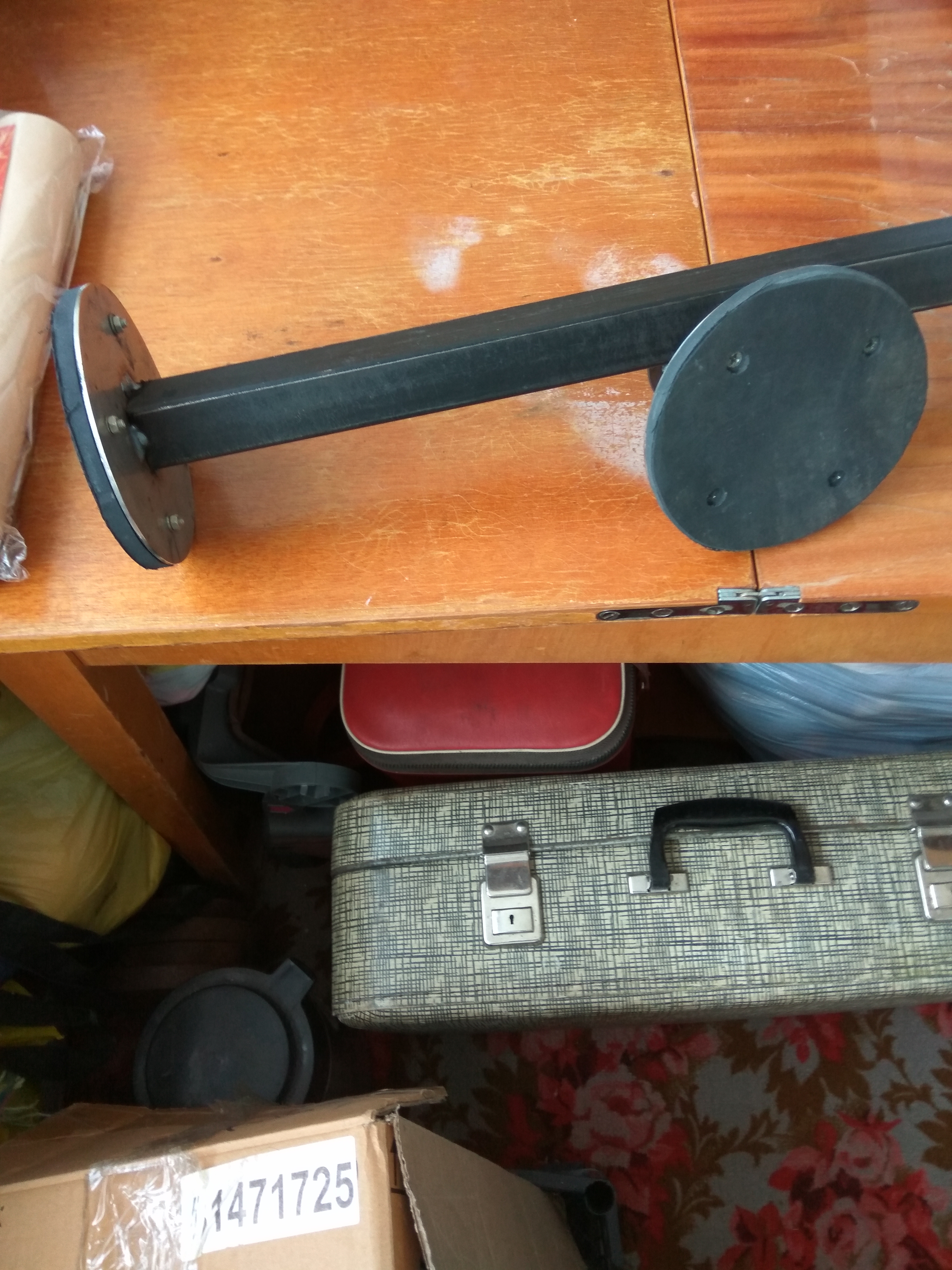

Поискал в большом китайском магазине, нашёл (https://mail.rambler.ru/m/redirect?u...ed5b29cbd7934f ), очень удивился и решил немного порукоделить. Так как в багажнике торчат арки, решил предусмотреть возможность установки разделителя в любом месте по ширине. Конструкция состоит из трёх частей. Работает как домкрат.

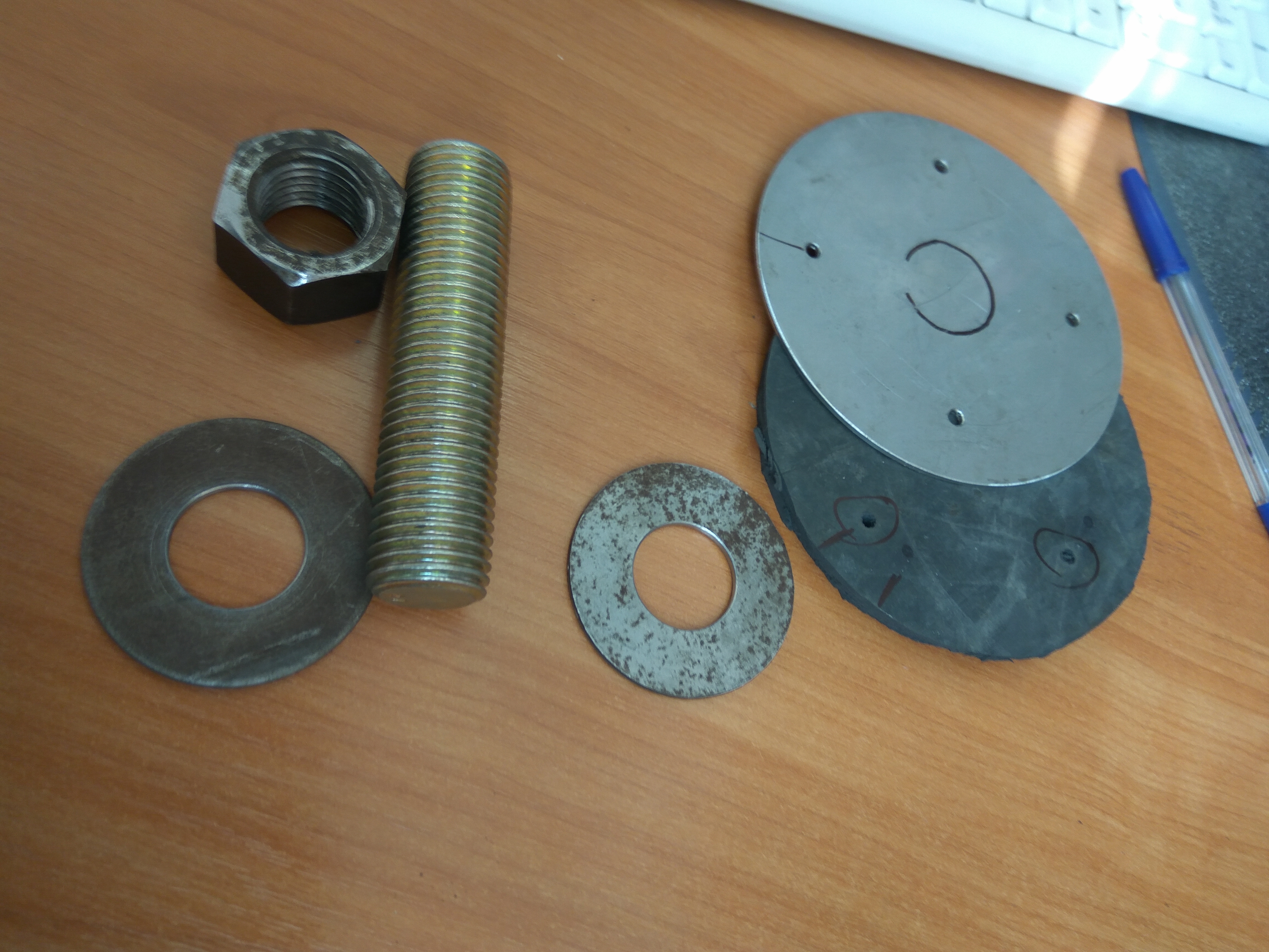

Имеем: квадратная труба 30х30 1.7 метра, шпилька БМ27х110, гайка М27, резина s=8 мм, пятаки диаметром 125 S=3 мм, 3 шт, труба прямоугольная 60х30 150 мм, труба квадратная 25х25 500-700 мм и крепёж.
Все материалы наскрёб по сусекам. Время изготовления 1,5-2 часа максимум. Помог фрезеровщик - сделал квадратное отверстие за 20 минут.
Ходовые испытания ещё не проводил, но думаю, что будет нормально. Вместо шпильки и гайки можно применить талреп.
