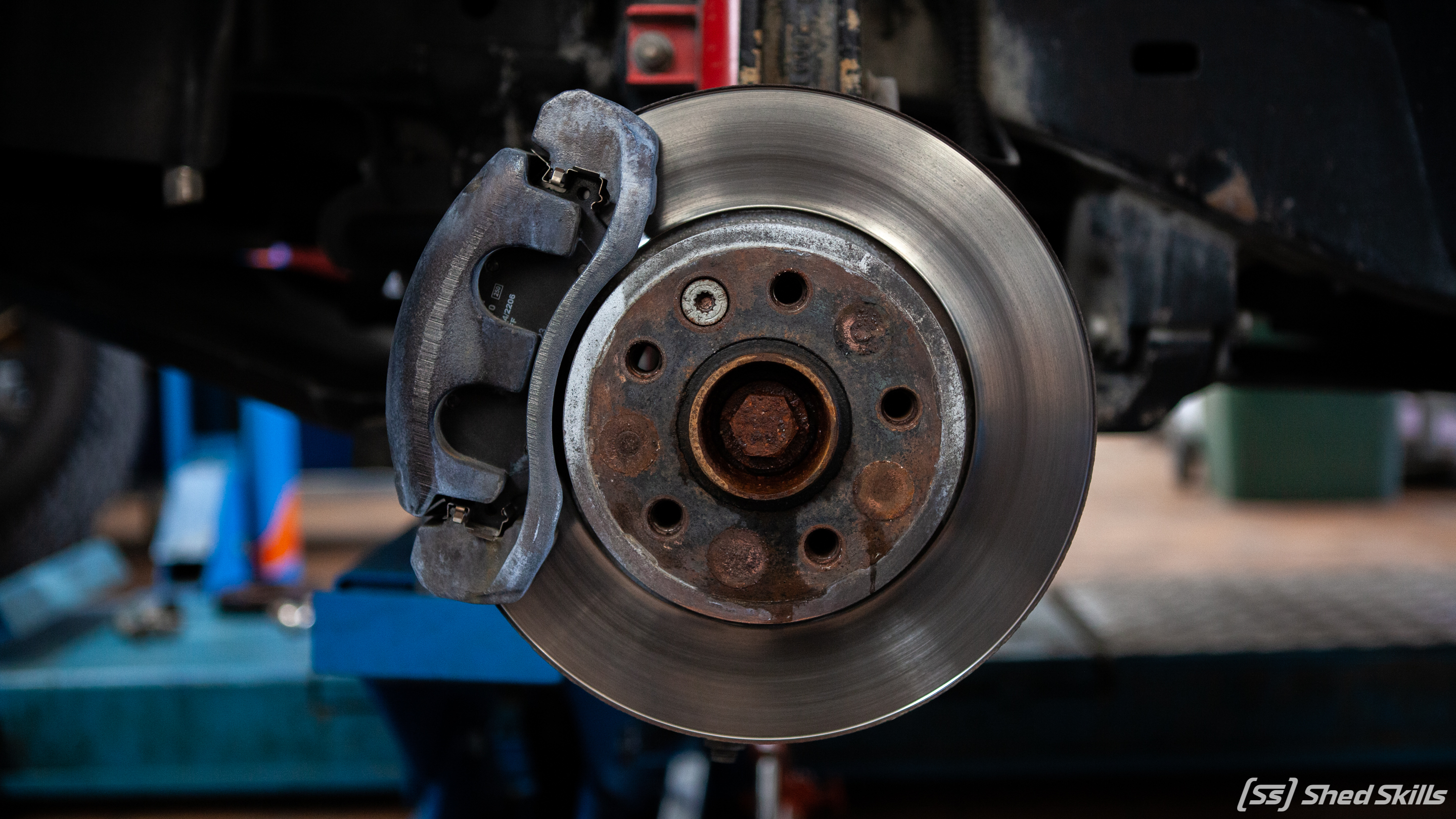

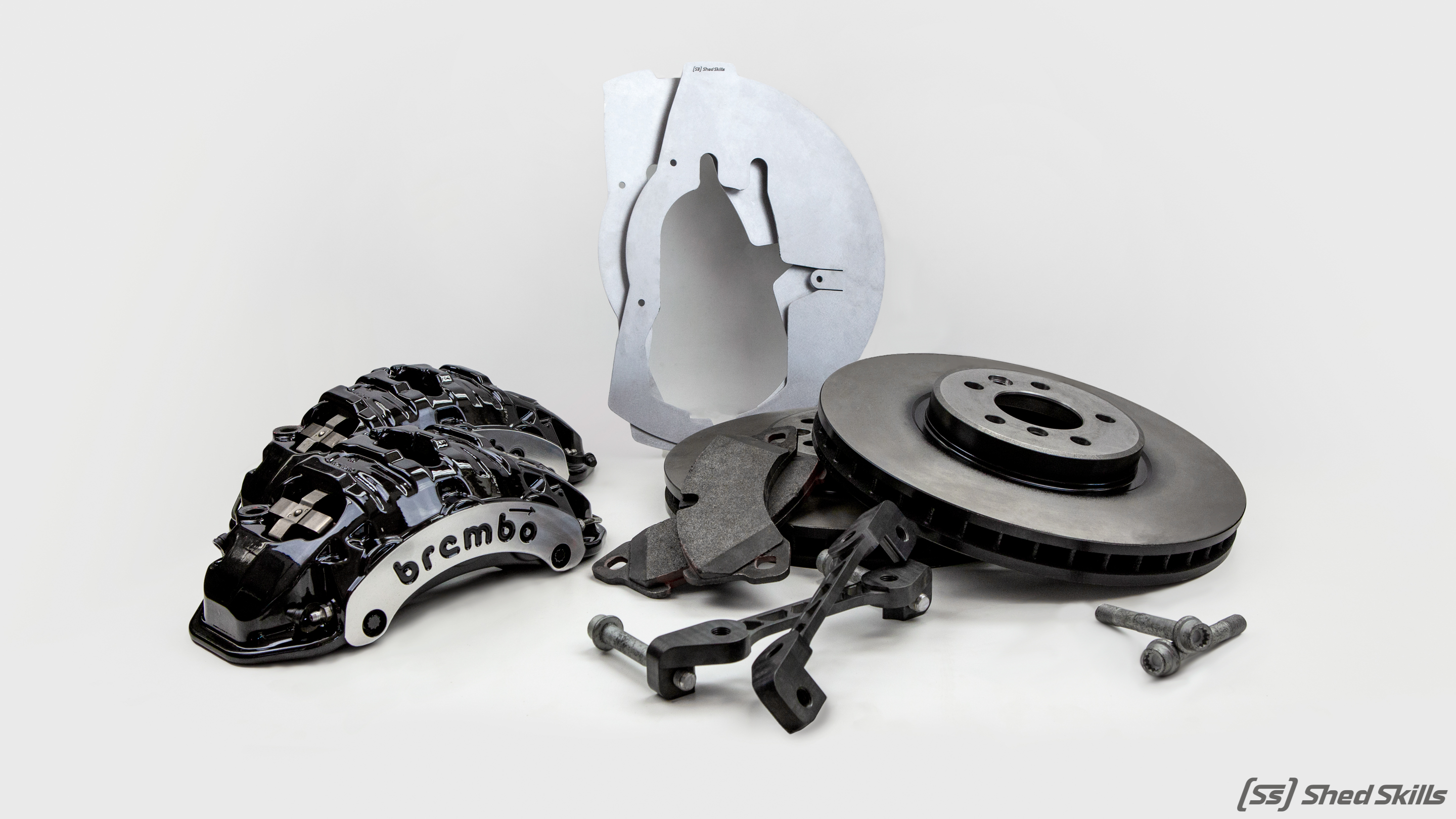

Всем привет, начну из далека, летом 2018 года на отдыхе меня посетила мысль надо что-то
сделать с машиной такого, чего еще не делали и выбор пал на передние тормоза. Сразу скажу,
тормозная система меня полностью устраивала штатная, но после установки задних дисковых
тормозов руки зачесались переделать и передние. И так начал мониторить драйв2 другие
форумы долго выбирал какие машинки (суппорта) выбрать, многие ставят vagоводы z17-z18 но
мне они внешне не нравятся выбор пал на суппорта BREMBO Z19 (не уверен маркировке z19 ) 6
поршней под диск от 350 мм. Такие машинки ставят на Porsche Cayenne, Porsche Panamera, Porsche
Macan, Volkswagen Touareg V8, с суппортами определился, настало время выбрать цвет и надпись-
шрифт(логотип) на суппорте. Шрифт увидел на драйве на таких же суппортах очень понравилось, решено
будет такой, а вот цвет не давал покоя автомобиль в бело-черном цвете и добавлять красное, желтое,
серебро совсем не хотелось основные цвета белый суппорт черная надпись или черный суппорт и белая
надпись чтоб не сильно вызывающи было всё таки не спорт кар))) Полез на авито и другие барахолки
смотреть сколько что стоит цены от 30тр и выше состояние от Б/У до новых, тут же увидел объявление о
установки таких тормозов написал человеку свои хотелк, он ответил, что диаметр тормозного диска под
такой суппорт 365 мм, а размер колесного диска минимальный R18 (зима у меня как раз r18, а лето R20),
нужно изготовить адаптер, тормозное шланги итд. Я взял паузу, так как к тюнингу подхожу очень аккуратно
тем более к тормозам. Пришло время поиска специалиста в Екатеринбурге кто воплотит в жизнь мои
хотелки. Первым делом мне нужно было найти специалиста, кто выточит адаптер под суппорт и мне
посоветовали обратится к одному человеку, который, как выяснилось, тоже владеет АМАРОКОМ и имеет
страничку на драйве. Посмотрел её и через какое-то время написал ему, разговор пошел в нужном русле
без навязывания того, что он может сделать, а то, что я хочу. Меня выслушали и услышали, потом я
приехал к нему в мастерскую и попросил, чтоб мне изготовили адаптер-переходник для суппортов, также
сказал, что буду искать человека, чтоб доработать тормозные диски (под ступицу амарока) на что мне
предложили всю работу провести в одном месте, я подумал и решил делать у них, тем более посмотрев
вокруг - понял ребята серьезные сделают качественно. Посмотрев объём того, что надо делать: доработать
суппорта + фрезеровка логотипа, пескоструйная обработка и покраска суппортов, изготовить адаптер-
переходник крепления суппорта к кулаку, доработка тормозных дисков , тормозные шланги, новые
пыльники-грязезащитные щитки. Примерно сам прикинул стоимость, решил покупать железо по частям, тем

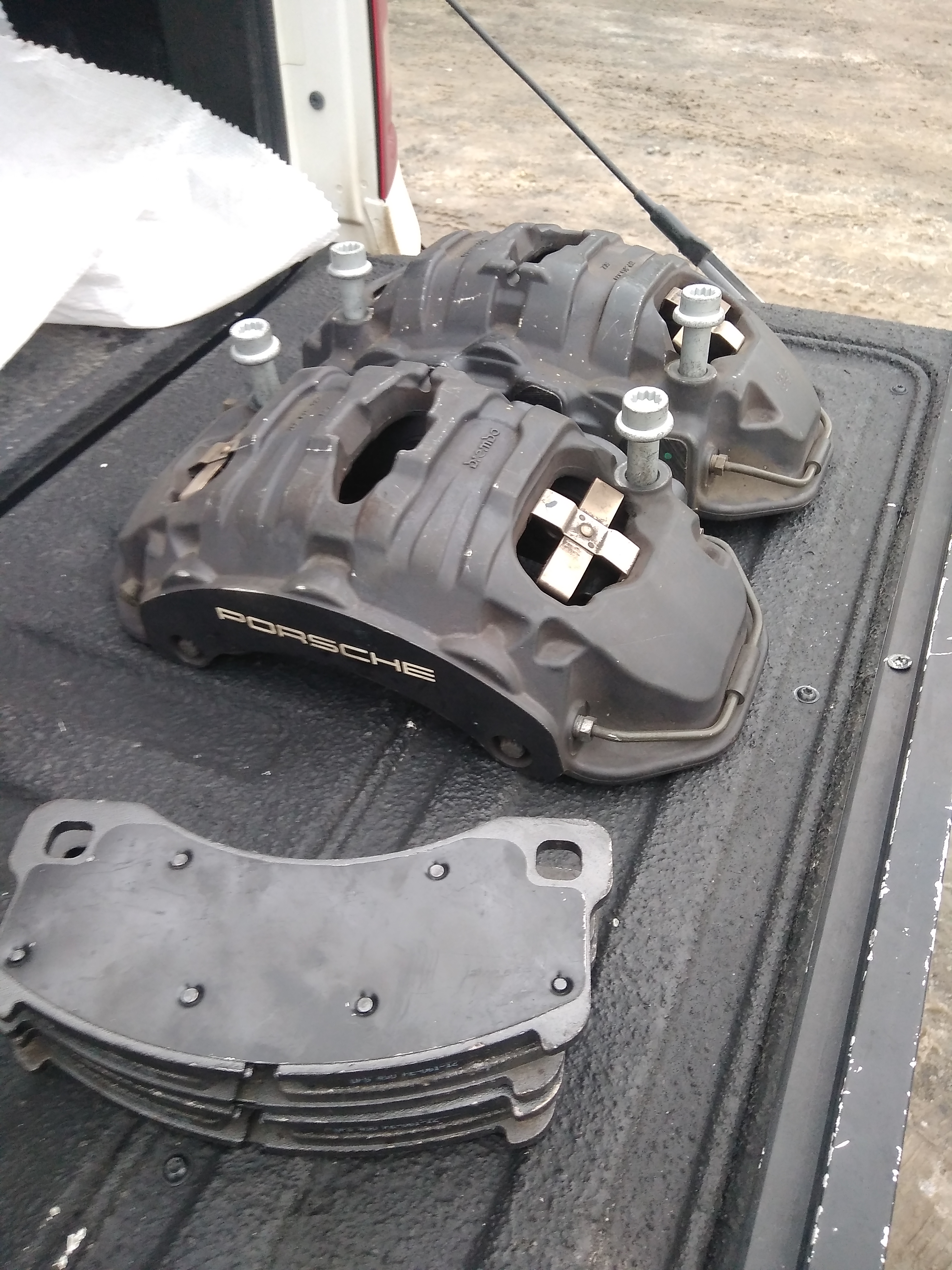

более штатные диски еще походят, а колодки только заменил. Прошло какое-то время на авито наткнулся
на машинки те которые мне нужны и цена была сладкая не смог устоять звоню хозе в Питер спрашиваю что
да как состояние итд все устраивает звоню Паше Paulo (ОГРОМНОЕ СПАСИБО ЕЩЁ РАЗ) чтоб он купил и
проверил все-таки много швырялава на барахолках, но продавец не обманул даже сам привез к Паше и с
машинками достались бонусом новые колодки и болты крепления. Машинки куплены пламя притихло не
надолго настало время дисков после новогодних на авито нахожу то что мне нужно в Башкирии новые в
упаковке цена 50% от магазинной, опять найдены знакомы кто в Салавате успокоили бери человек не
обманет так и произошло перевод, тк и они у меня. Железо собрано, звоню Максиму, сообщаю, что я готов
ехать на сканирование кулаков и суппортов и все вытекающие действия для изготовления адаптеров и
пыльников, меня приглашают, отдал авто на 3-4 часа в замен мне предоставили AMAROK V6 AVENTURA в
топе синего цвета, пока я ездил по делам и наслаждался урчанием V6 мне позвонили и сказали, могу
своего забирать, как же не хотелось AVENTURу отдавать))) после сканирования оказалось, что не все так
просто как казалось мне показали в разных плоскостях, что где мешает итд, но от воплощение моих хотелок
ни кто руки не опустил, а наоборот ещё сильнее принялись искать решение пару дней и появился вариант

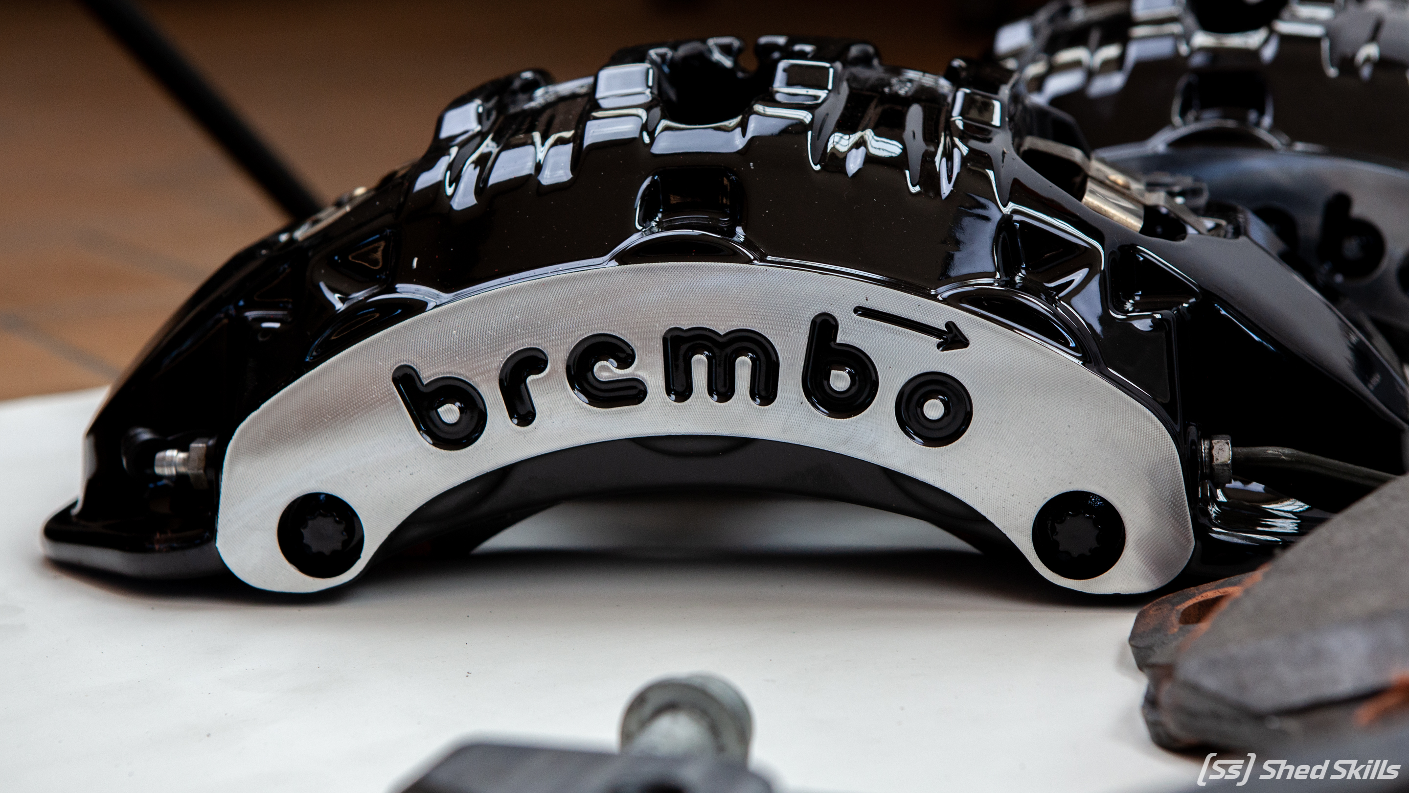

на нем и остановились. Через какое-то время изготовили адаптер из макетного пластика и доработали один
тормозной диск и суппорт пригласили, на примерку - всё чётко, во время примерки с Максимом решали

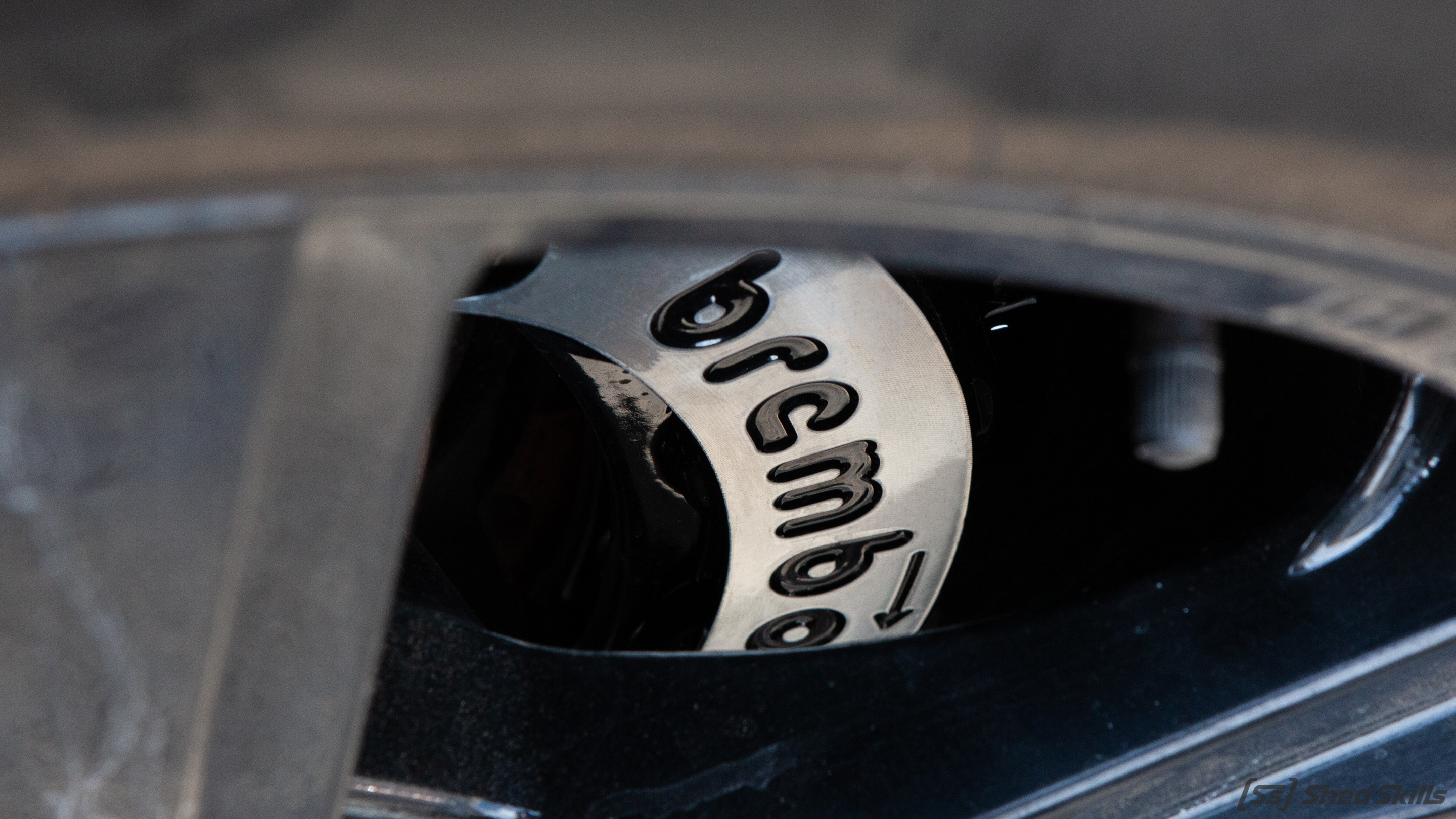

какой цвет все-таки будет, я склонялся к белому, но представил что пыль от колодок, грязь и от белого
цвета ни чего не останется. Решено! Чёрные и белая надпись и тут Максим предлагает вариант такой,
который я себе даже представить не мог, показал пример на других суппортах в инстаграме я без сомнений
говорю да, на этом и остановились, отдав всё железо, ремкомплект суппортов, тормозную жидкость, смазку
и ещё чего-то. Каждый этап работы Максим скидывал фото и видео, даже приобрел аналогичные суппорта
для опытов, а именно фрезеровки, гидроабразивной очистки, окраски и нанесения логотипа - они были

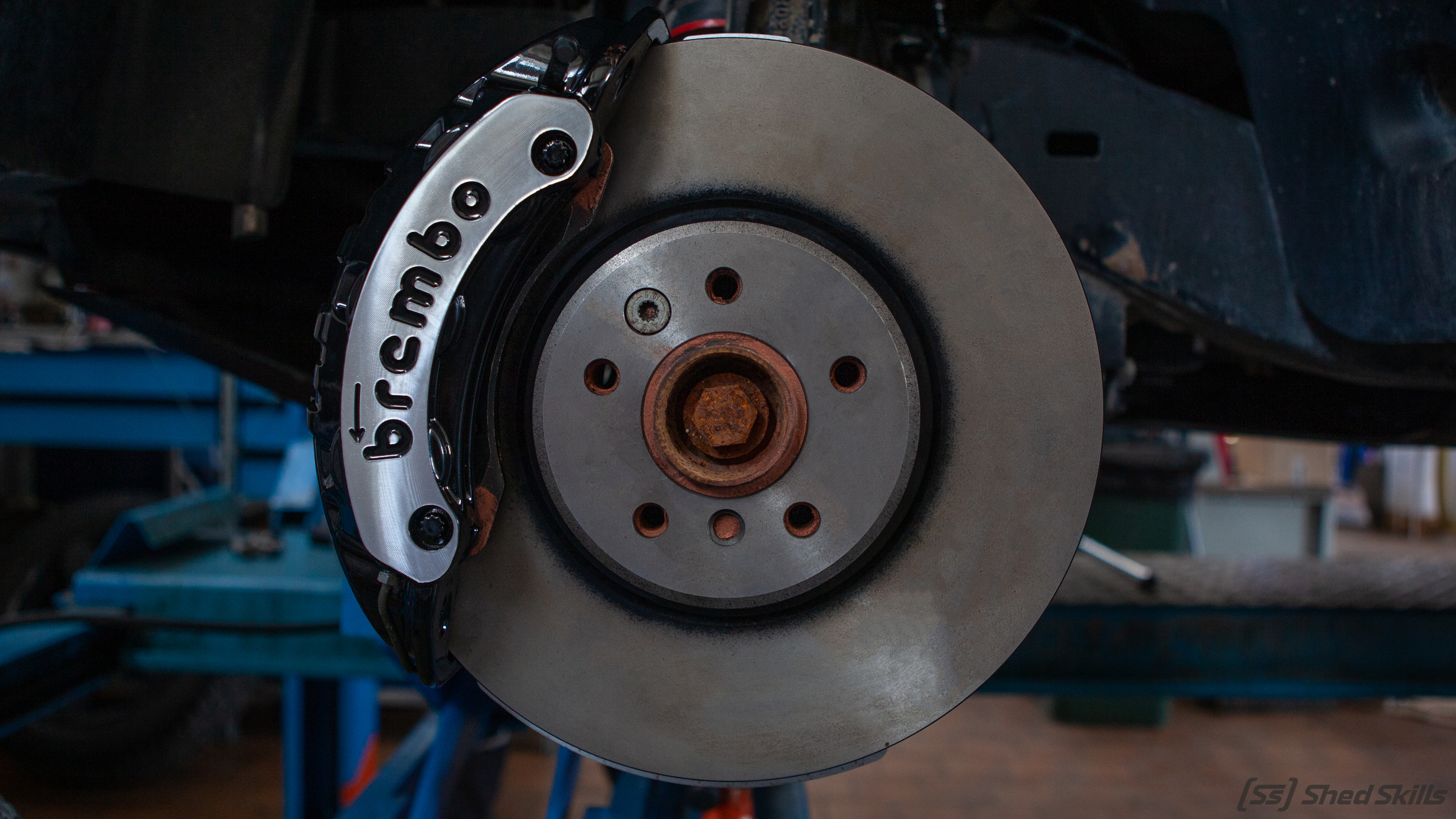

подопытными кроликами и обрели красный цвет. После в работу пошли мои чёрные и вот час ИКС конец
июня 2019 мне звонок пригоняй 15 июля на установку я обрадовался даже не хотел лететь на море, но
говорят, оставляй тачку у нас и не переживай я так и сделал я на отдыхе ожидаю каждую минуту фото

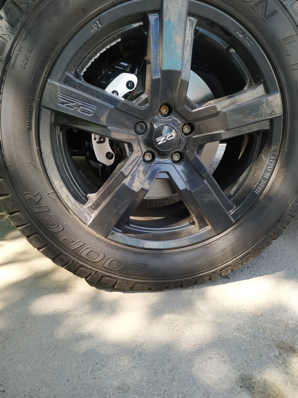

новых тормозов и вот дождался. На данный момент на новых тормозах проехал около 400 км пока
притираю аккуратно торможу, наблюдаю, что да как эффект супер схватывает сразу ни куда не ведет скоро
попробую на разных скоростях тормозить в пол. Пока на этом всё ещё раз огромное Спасибо Паше и
Максиму с его командой.
PS Предположу некоторые вопросы
Зачем такие тормоза амароку? Захотел, не мог с собой совладать, на летних колесах штатный тормозной
диск и суппорт смотрится смешно. Всем известно, что тормоза – активная система безопасности
автомобиля и более производительные тормоза – то, что нужно!
Сколько стоит? Честно точной цифры нет так как не помню сколько отдал за железяки и по работе прайс
ещё не получил. Весь процесс растянулся чуть меньше года
Каталожные номера железяк? Теоретически можно их написать, но я не заморачивался (суппорта, колодки,
болты, диски)
Как тормозит? Отлично))
Также у них есть решение для Амарок V6(кулаки и суппорта R4 и V6 сильно различаются)

в итоге это тормозные машинки аля туарег порш кайен 6 ти поршневые ?? или как. ато понаписано тьма тьмущая а конкретики нет
Именно эти с каена

Молодец, отлично! Шланги и защита дисков от чего ? Защиту перепиливали?
Шланг вроде по месту делали армированные, а щитки изготовили специально для амарока
