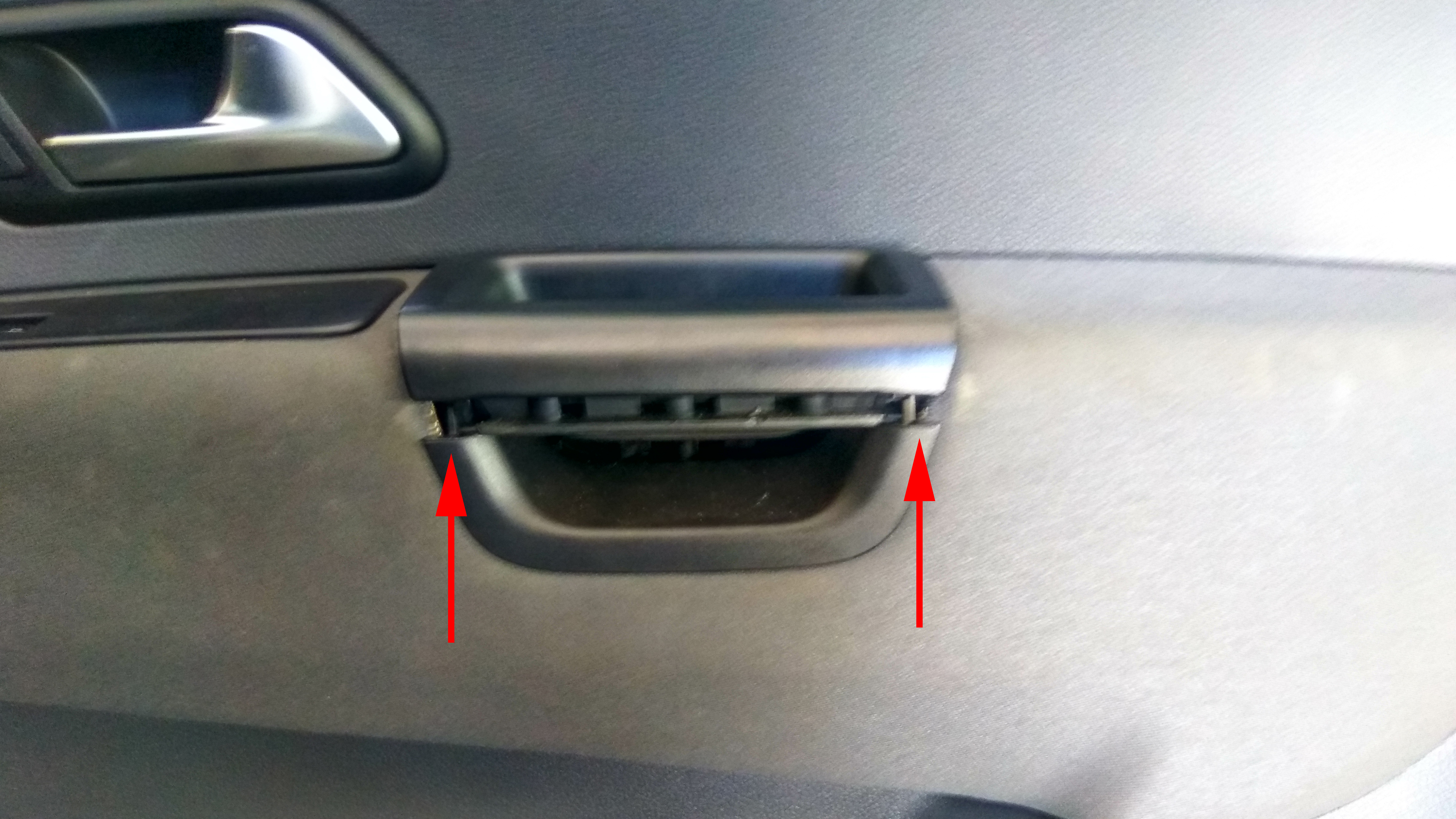

По умолчанию Инструкция по снятию передней дверной карты.
Так и не смог найти тут, на форуме, наглядно в картинках, как снять переднюю дверную карту.
Снимал на днях.
Прилагаю инструкцию, может кому пригодится.
1. Отщелкиваем ручку вверх

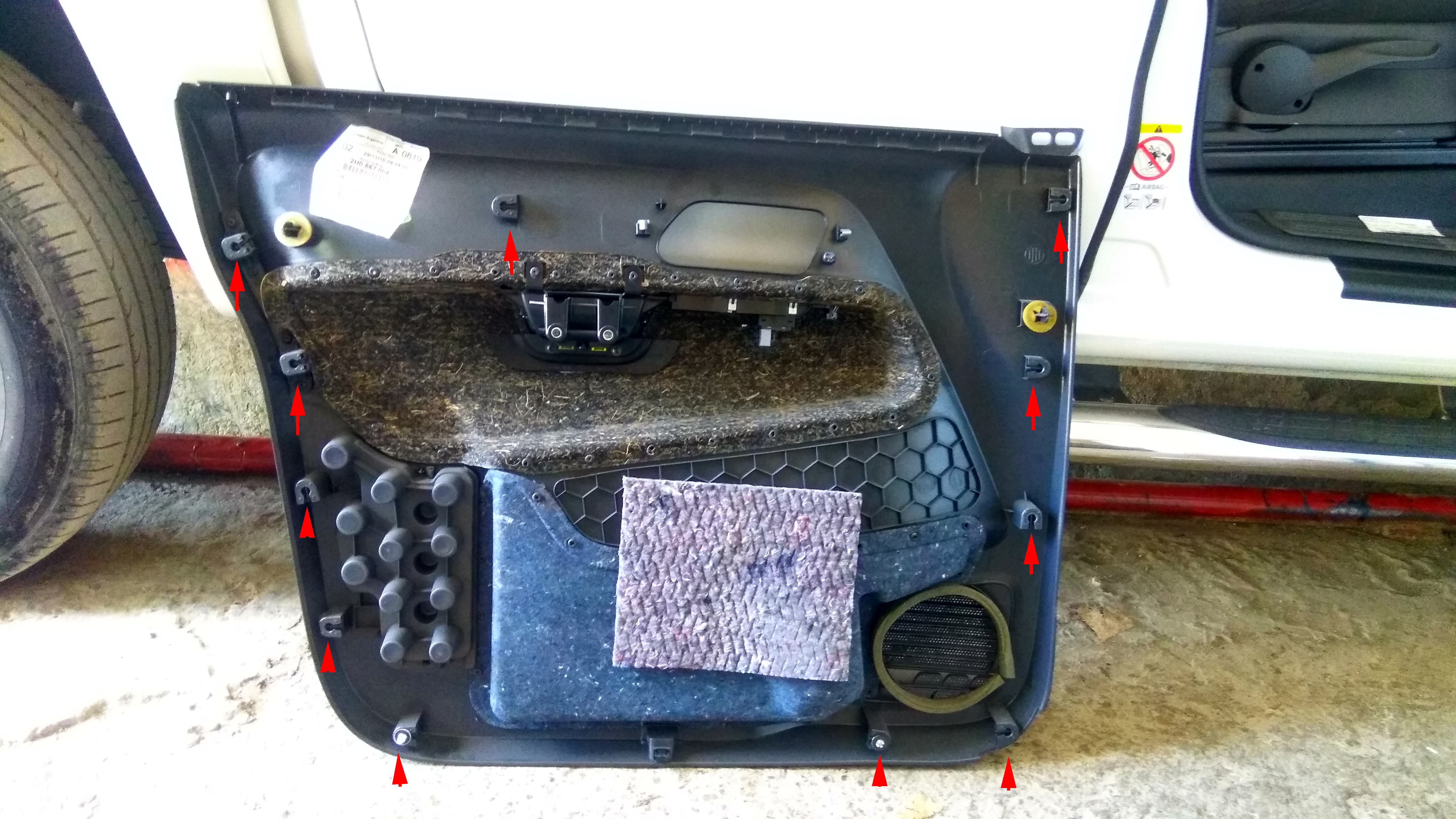

2. Откручиваем 2 винта в ручке
3. Теперь плоской отверткой нужно отсоединить дверную карту которая держится на клипсах.

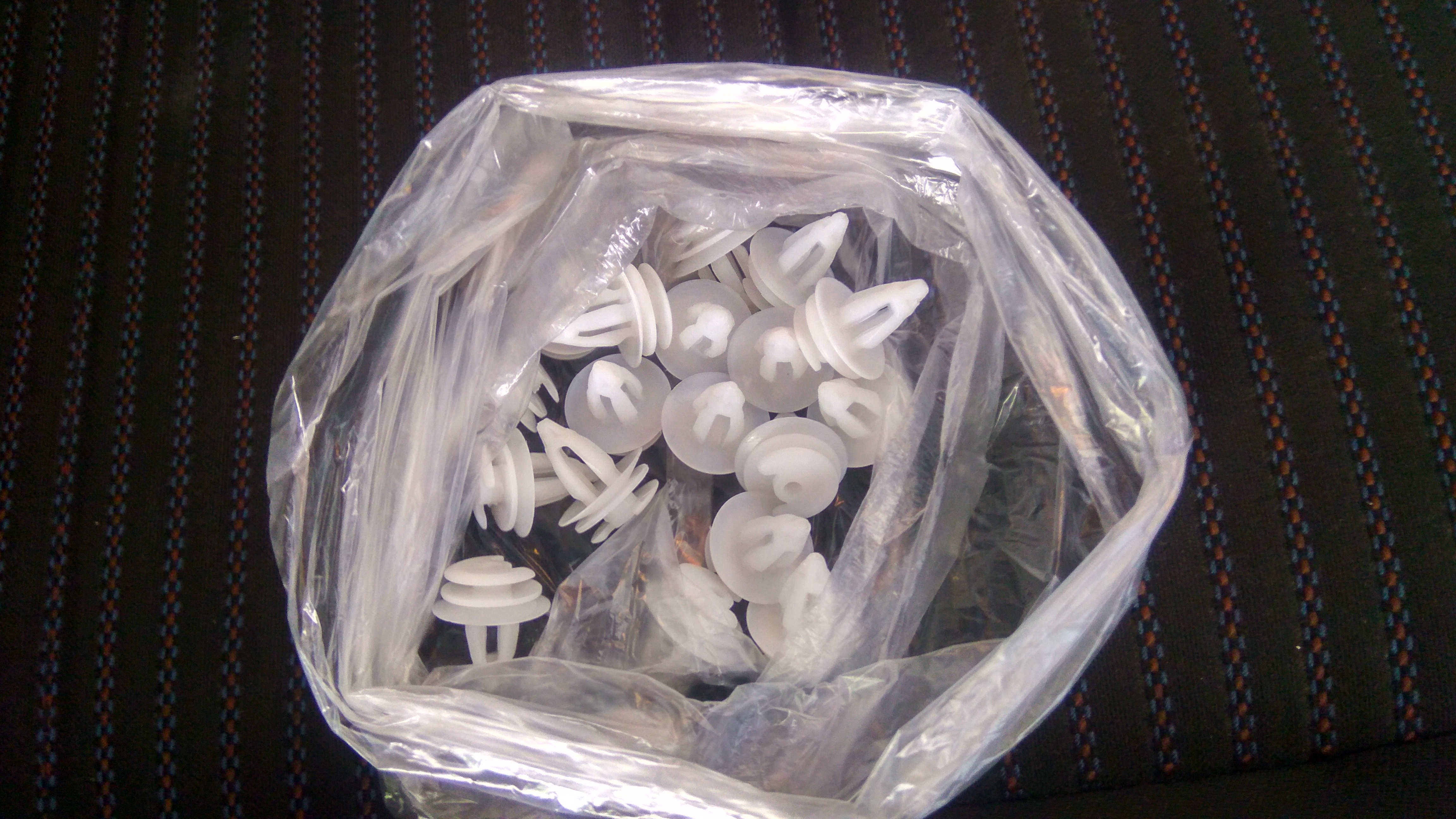

У меня к сожалению все клипсы сломались, как бы я не старался их аккуратно выщелкнуть.
4. Внизу. на карте, по середине, есть защелка. Отягивается на себя.
5. Снимаем треугольник на форточке. Он так же на трех клипсах.

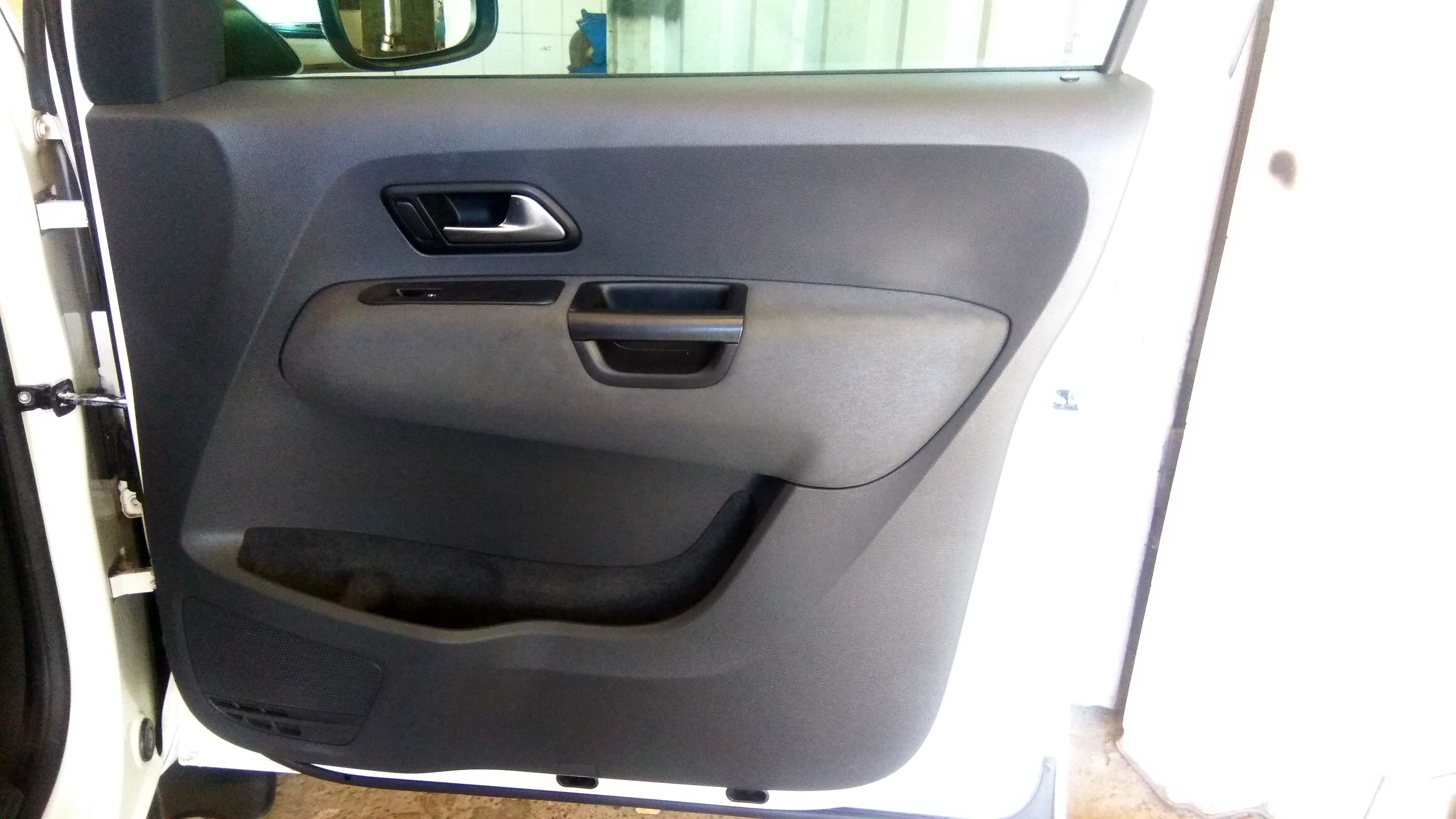

Сбор в обратном порядке.
За пластик дверной карты не переживайте, отягивайте смело его что бы увидеть и подеть клипсу. Пластик довольно мягкий и подгинается.
