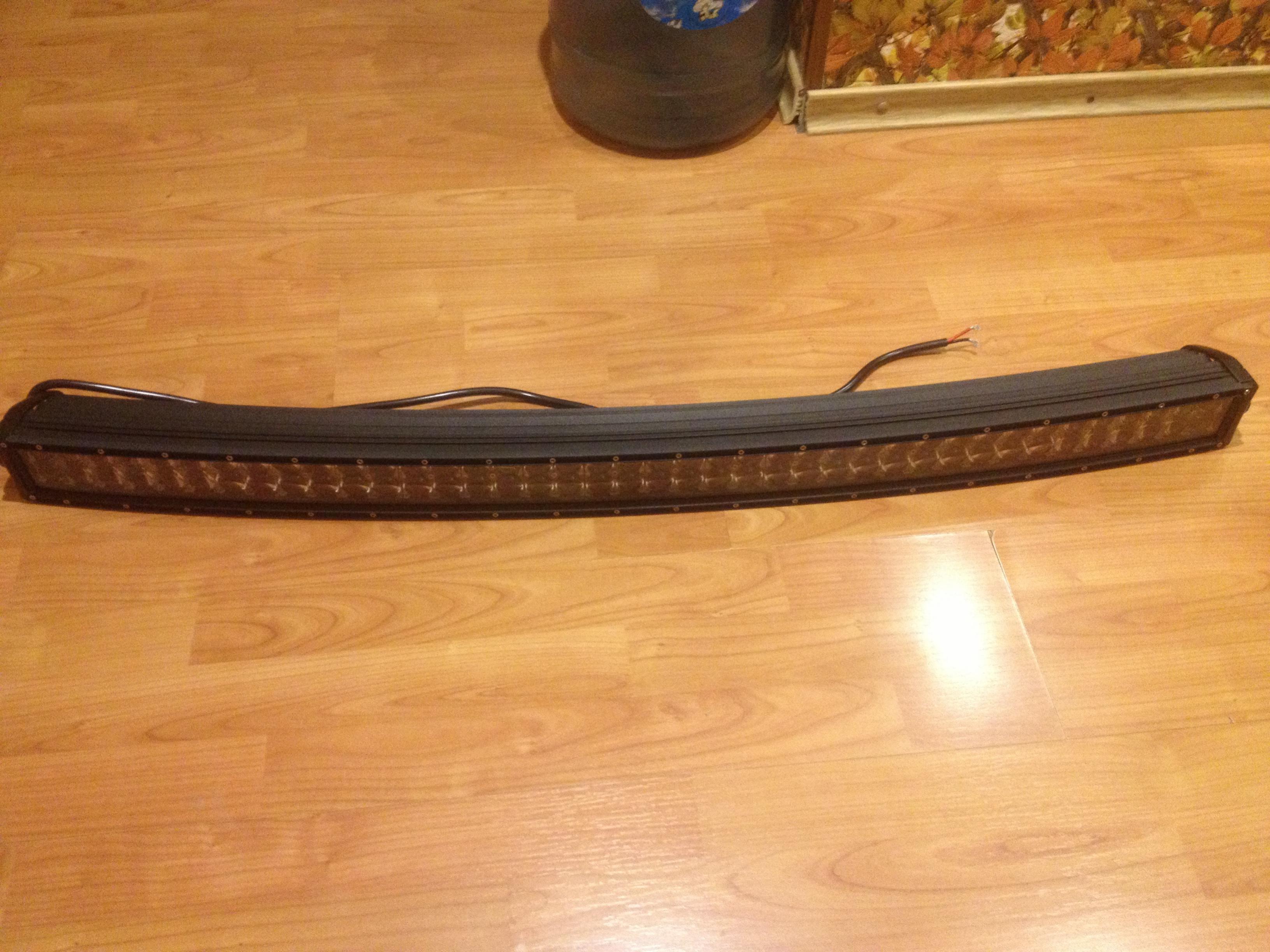

Друзья, провел эксперимент, в черную пятницу заказал на алиэкспрессе гнутую балочку. Заплатил 9700рублей. Продавец заявлял 42" 80in 5w светодиодов -мощность заявил 400ватт. Посылочка приехала дней через 50. Выглядит неплохо.

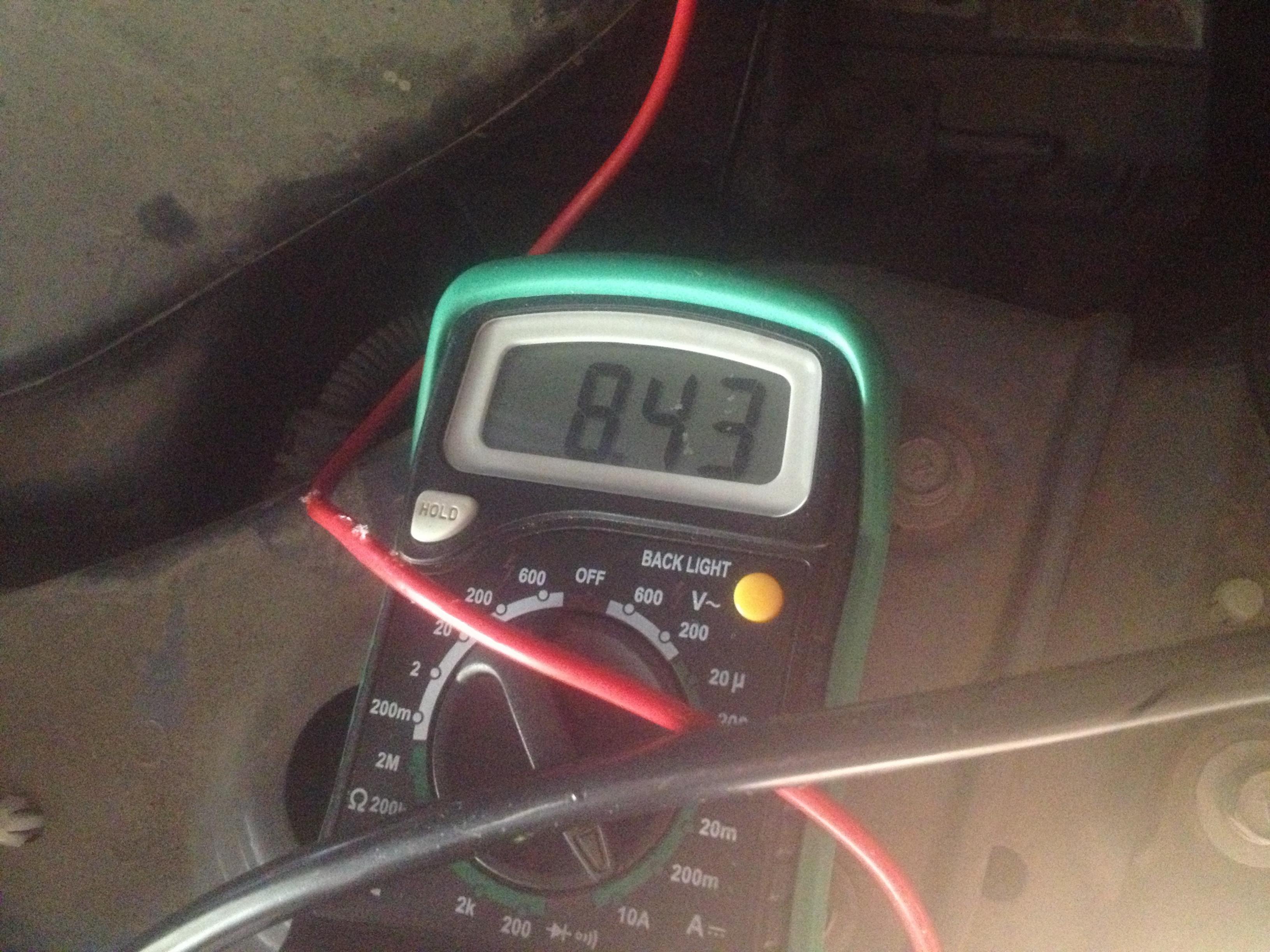

Наконец то зажег как видите на 14.5 вольтах ток 8.4А= мощность около 120 Ватт. Питающий провод тонковат-но уверенные 2.5мм2.(для сравнения на 225W фарах был честных 4мм2 при реальной их мощности в 170W)

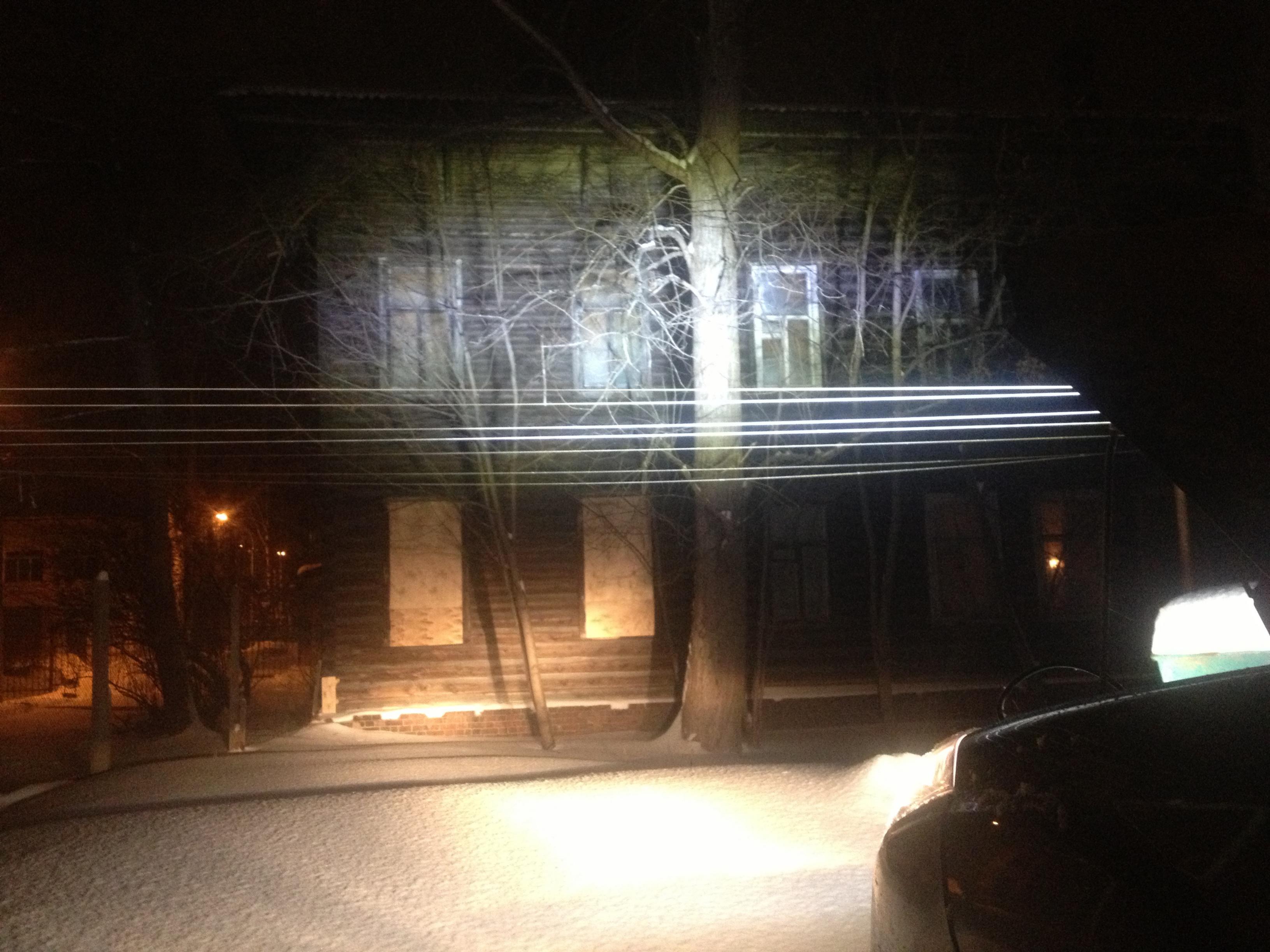

Свет дальний, помахал, ворон в 100 метрах согнал с деревьев.
Фото цитроен сикроссер, внизу штатный дальний-вместе-ближний, вверху балка.
Выводы делайте сами. Знал что обманывают, было интересно))
После открытия спора с картинками продавце вернул 3200р итого балка встала в 6500 рублей.

А в перспективе, в отдалении 50-100метров, если вместе с дальним на ровном месте (не в дом) как светит?
Может из-за тонких проводов как раз ток и падает, 14,5вольт где мерялись? На аккуме или на самой лампе? А то может и зря китайцев обидел

балка лежит прямо на движке- провод 50см. само собой с коротким проводом не покрутишся, я бы сравнил ее с парой hella luminator которые раньше стояли.
