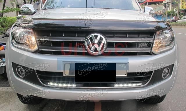

Фотки не мои, но абсолютно идентичны воплощенному решению...

у меня дхо там же стоят .года 4 назад выкладывал. хорошее место. это точно. а фары вот с такими отражателями дальнего света это для какого интересно рынка сделаны ??

А что за дхо?

Производитель Uncle (Тайвань)
Видел такие фары у парней из ЮАР...
