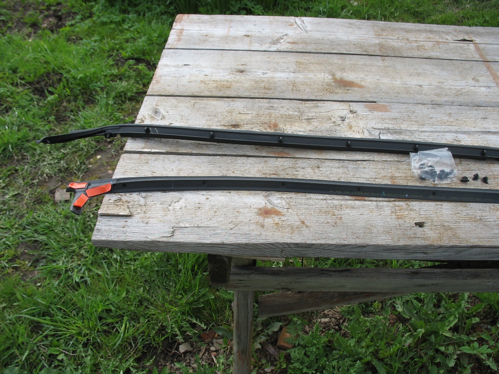

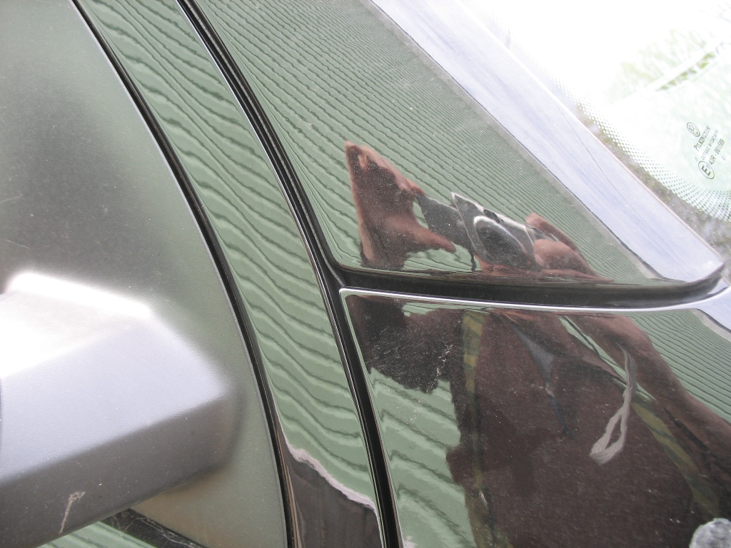

По умолчанию уплотнитель от Хай
Еще раз хочу сказать - сверление своих дверей я не рассматривал никогда.

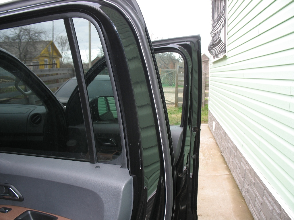

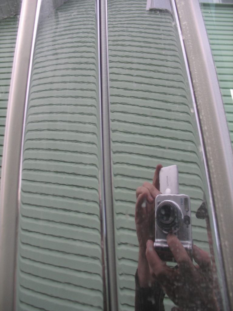

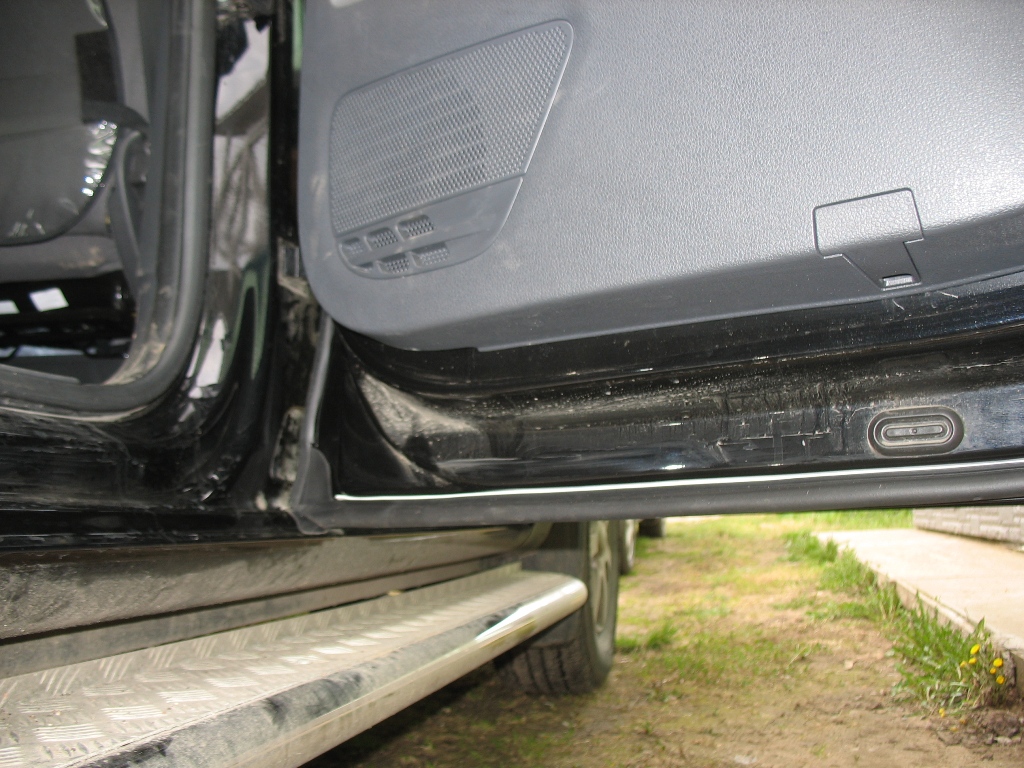

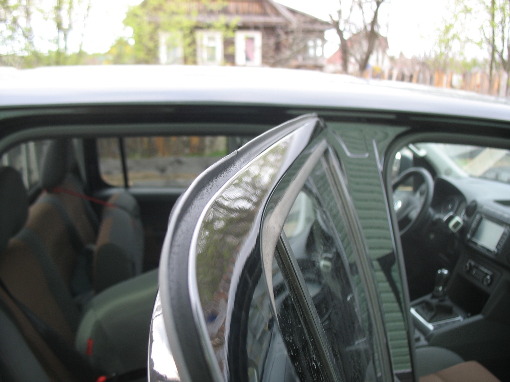

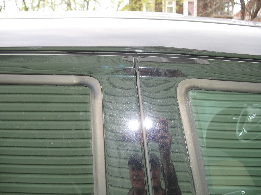

А вот обещанные фото. Уплотнителя (белый) почти не видно - на "эстетику" не влияет. Поверьте выглядит вполне презентабельно. Теперь вопрос времени - проверим на "липкость"

Александр

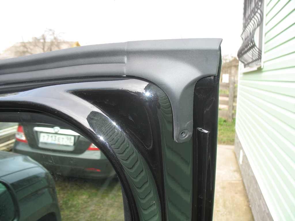

Еще фото в дополнение

Александр
