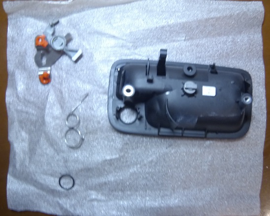

Ребята,помогите разобраться,Амарок шел без замка в ручке заднего борта,купил ручку под замок,но не смог заказать личинку,т.к. программа VW не выдаёт её по VIN для моей машины.Подскажите где взять замок?

Pontiy, личинка замка заказывается через ОД с предъявлением паспорта
Старый 30.11.2013, 10:31   #3
По умолчанию Re: Ручка с замком на борт
Сообщение от Pontiy Посмотреть сообщение
видиться 2 выхода. 1й если личинка в задней ручке такая же как и в дверной. т.е. подойдет.то заказывать по своему вину. дверную личинку . если другая т.е. не подходит. 2й найти вин машины у которой стоит уже с замком. искать у диллера знакомого чтоб он без удостоверения личности заказал личинку по второму вину. будет тада запираемый борт и второй в связке ключ.

VAG 107 827 737 GH Личинка замка без ключа(*при заказе необходимо указать номер шасси ехист)

Купи ручку вместе с личинкой БУ и переделай личинку под свой ключ.

Итак. Посидев, почитав эту ветку пришел к выводу, что эта информация будет кому полезна. В основном для тех, кто хочет поставить ручку с замком.
2H5 829 505 C3FZ ручка ЧЕРНАЯ с дыркой под личинку.
2H5 829 505 EGRU ручка ГРУНТОВАННАЯ с дыркой под личинку.
107 827 737 GH личинка замка. Если заказывать у офицалов, то укажите свой вин для того чтоб личинка была собрана под Ваш ключ.
в принципе все...
Однако, зная нашу силушку богатырскую или вдруг потеряли некоторые детальки могут понадобиться следующие номера:
2H5 829 757 пружинка для задней ручки
2H5 829 569 прокладочка между кузовом и задней ручкой.

Сообщение от SergikE24 Посмотреть сообщение
+1
Я именно так и делал,пришлось покопаться, т.к. не так просто её разобрать.
1,5 часа усилий и смекалки и рукоятка кузова под свой ключ.
Рукоятка 1000р.
Переделка 0р
Покраска 500р.
Установка 0р.
+ вживление камеры заднего вида в ручку.
