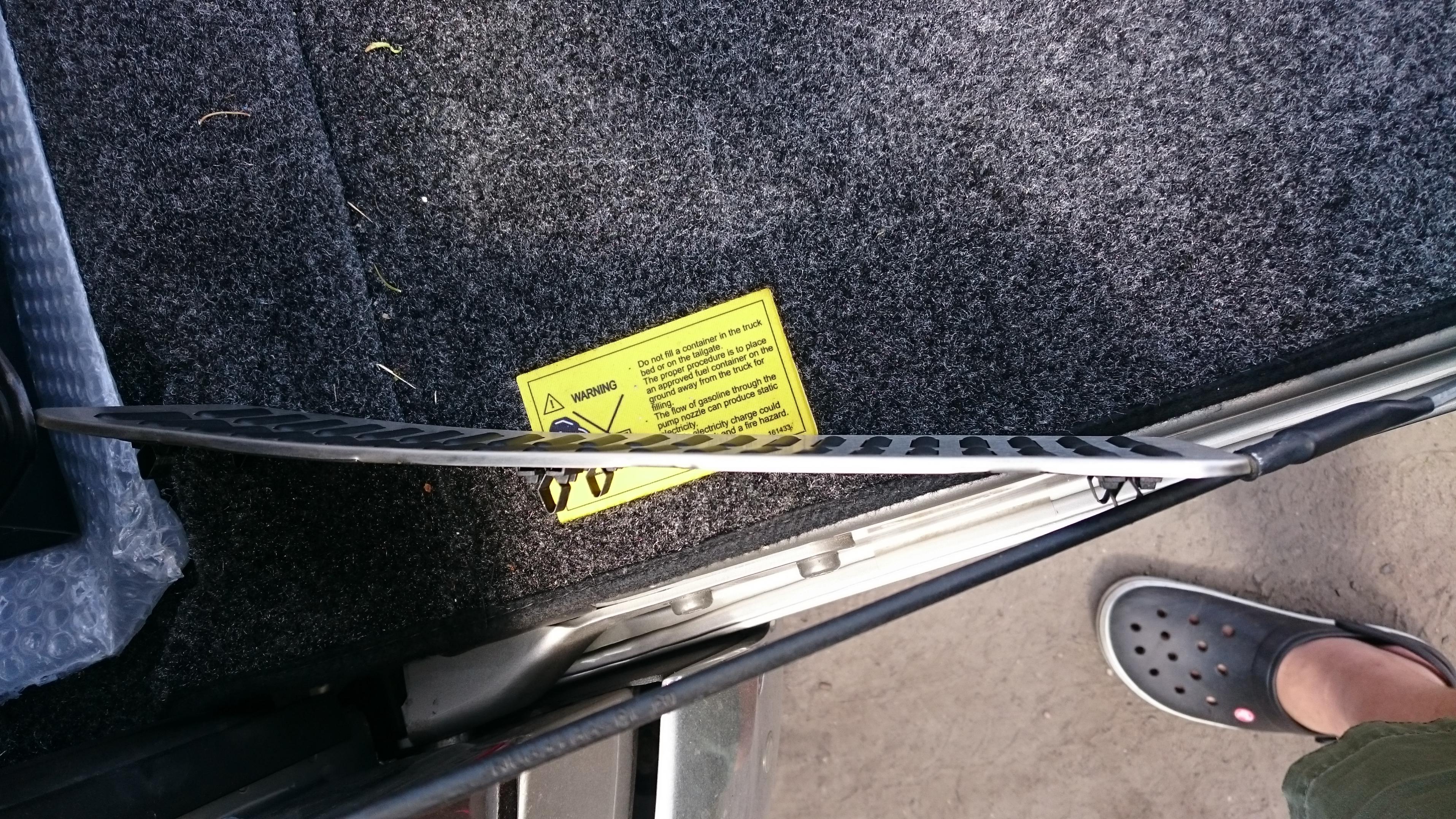

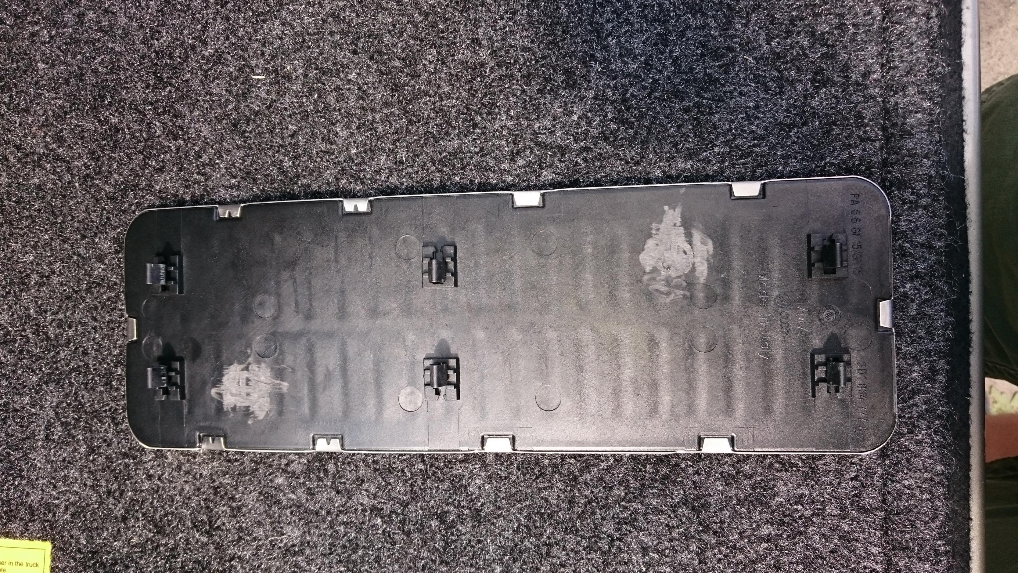

Берем накладку, отхерачиваем штифты и выпрямляем ее с помощью стройфена и чейто матери.

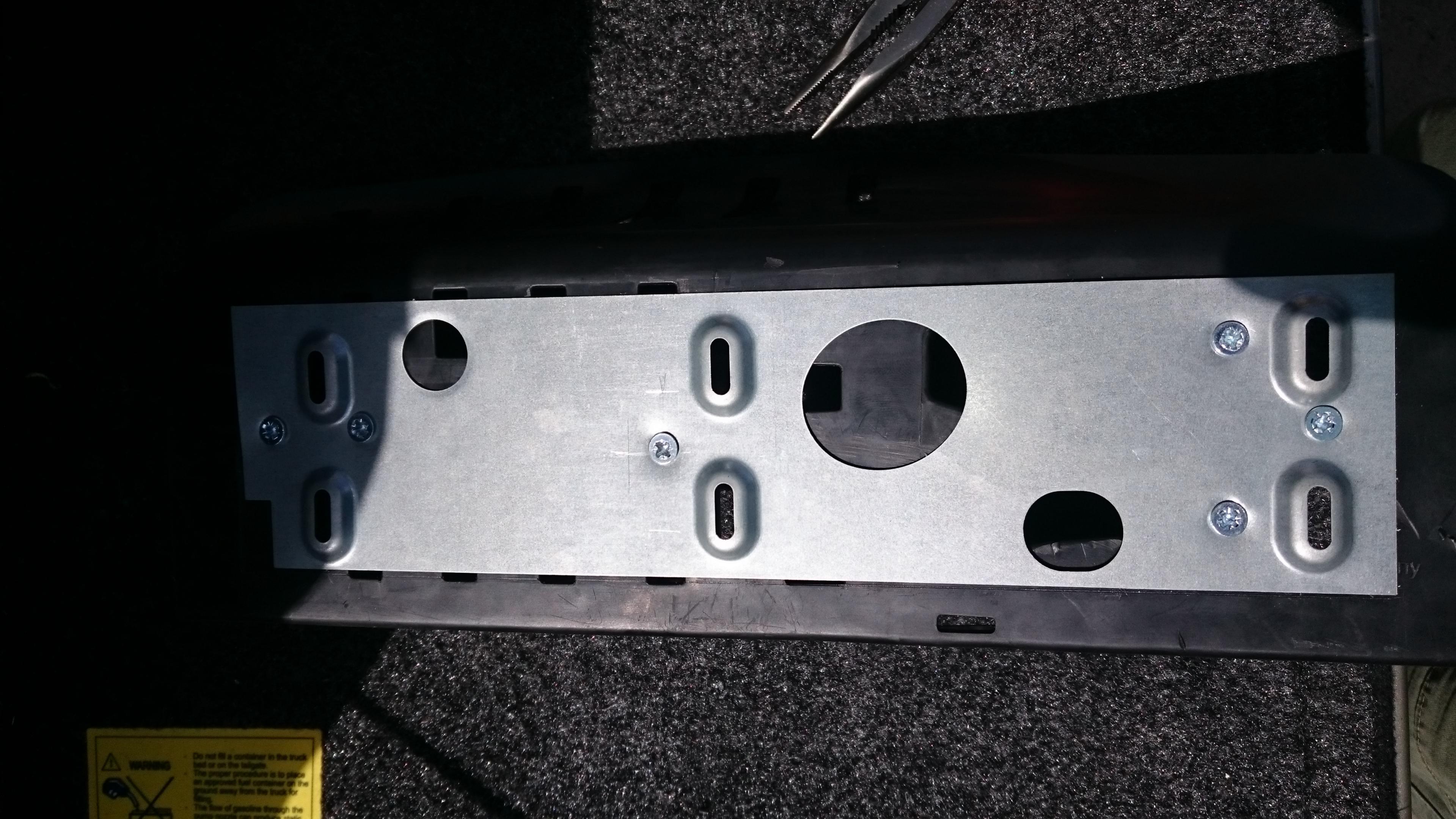

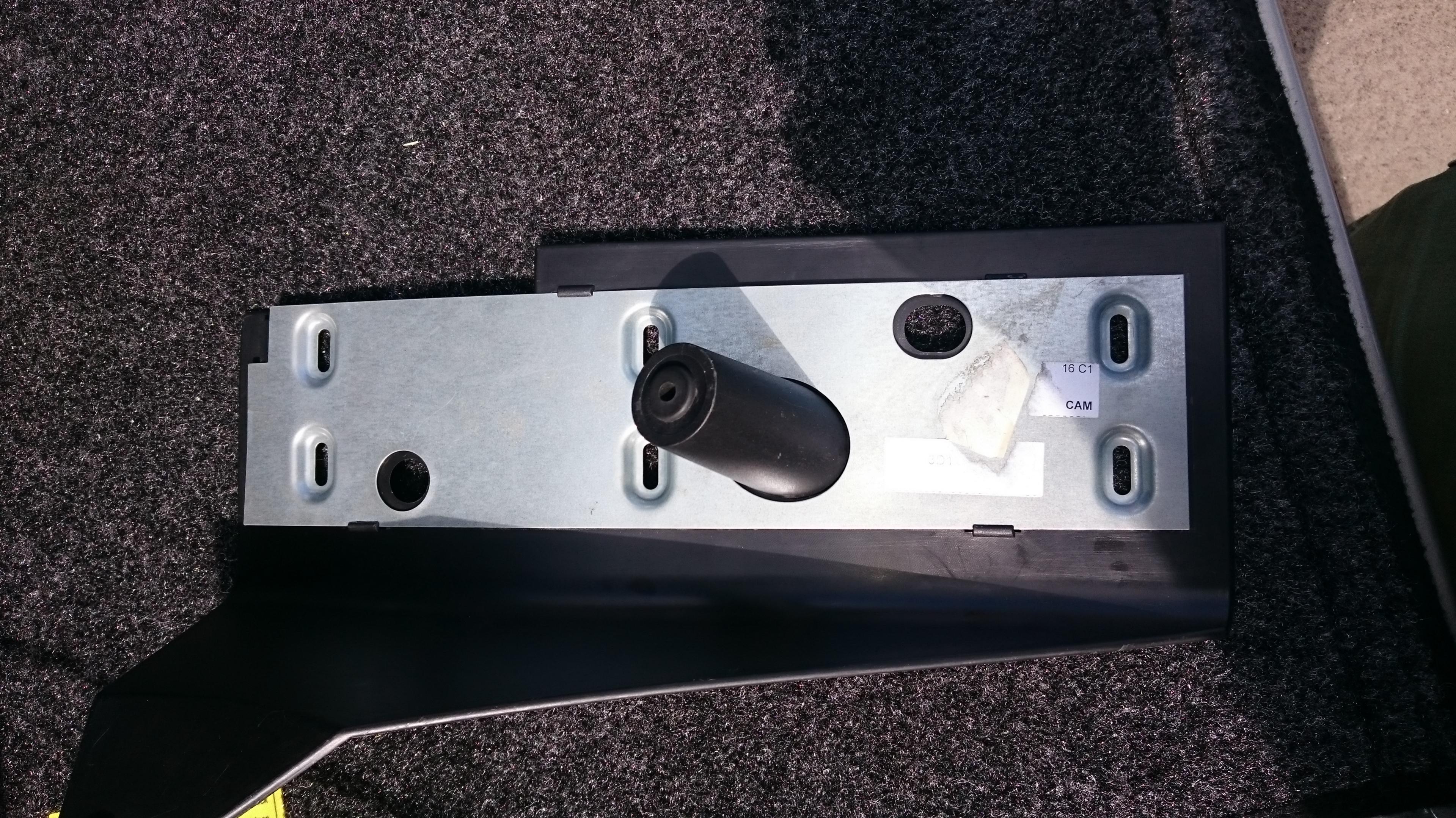

От фаэтоновской подставки отделяем железяку и крепим на нашу родную подставку.

Нивелируем высоту выштамповки на железяке спленом и устанавливаем на место. Затем, наметив шилом места отверстий, режем ковер.
