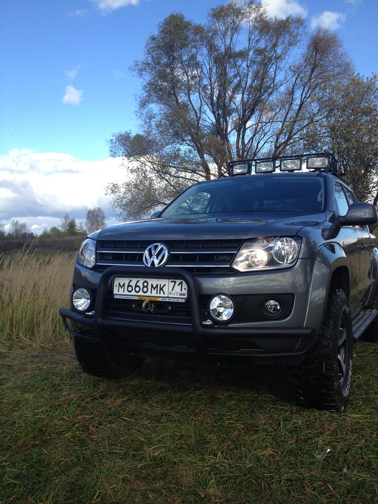

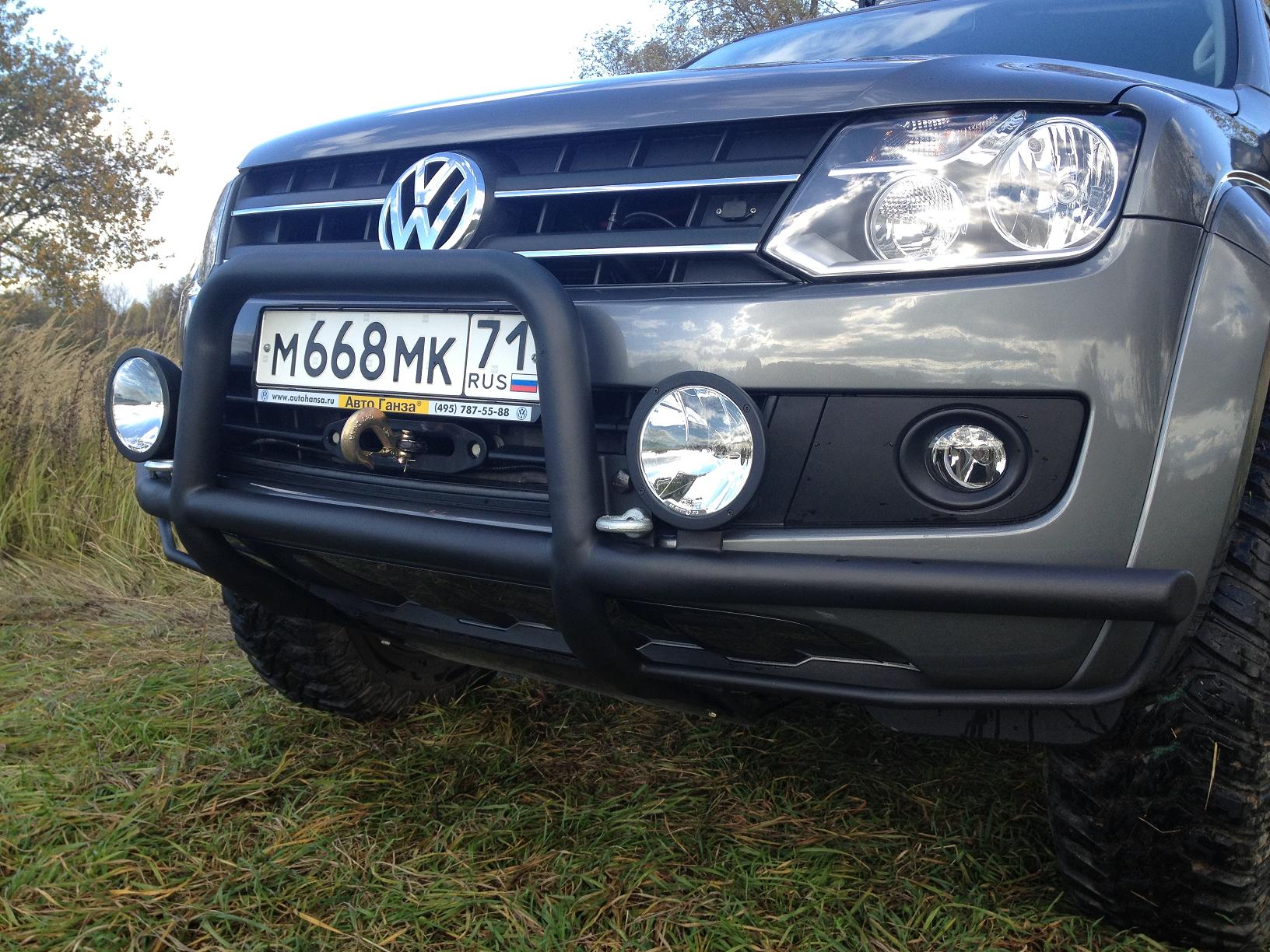

Пришло и моё время хвалиться обновкой! Поскольку задний силовик пока задерживается - выкладываю фото того, что имеем на сегодняшний день. Итак, передняя силовая дуга с защитной балкой и креплением дополнительных фар дальнего света:

Вопрос: Как или за что дуга крепиццо? Т.е. не получится ли больше вреда, чем пользы при ударе? Примерно как от кенгурятников блестючих, которые из фольги и крепяццо на пару винтов обычно, лишь бы сами не отвалились.

Внешне очень понравилось. Должно быть очень крепко и надежно, если есть проушины. Расскажи подробнее про крепления.

Переднее крепление - Рядом с проушинами между дугой и допфарами два болта вворачиваются в площадку лебёдки, которая в свою очередь вварена в раму. Два других болта снизу притягивают нижнюю часть в районе крепления защиты двигателя. Конструкция достаточно надежная. При незначительном ударе - болты отлично справятся. При более сильном ударе (по идее) должна слететь площадка лебедки - чтобы не передать деформацию на раму. При еще более сильном - уже пох как что там крепилось. Наиболее слабыми местами (хотя как слабыми? - опять же, с учетом того, что это не жестянка хромированного кенгурина, а стальная труба) по факту являются края нижней горизонтальной поперечины и верхняя часть кенгурина. Но тут уж каждый бамперит под себя... смотря кто что делает. Я преднамеренно деревья валить не собираюсь. У меня же одним из условий являлась возможность быстрого демонтажа сей приблуды - собрался в Европу, снял от греха подальше силовуху, и поехал, вернулся домой - поставил обратно.
