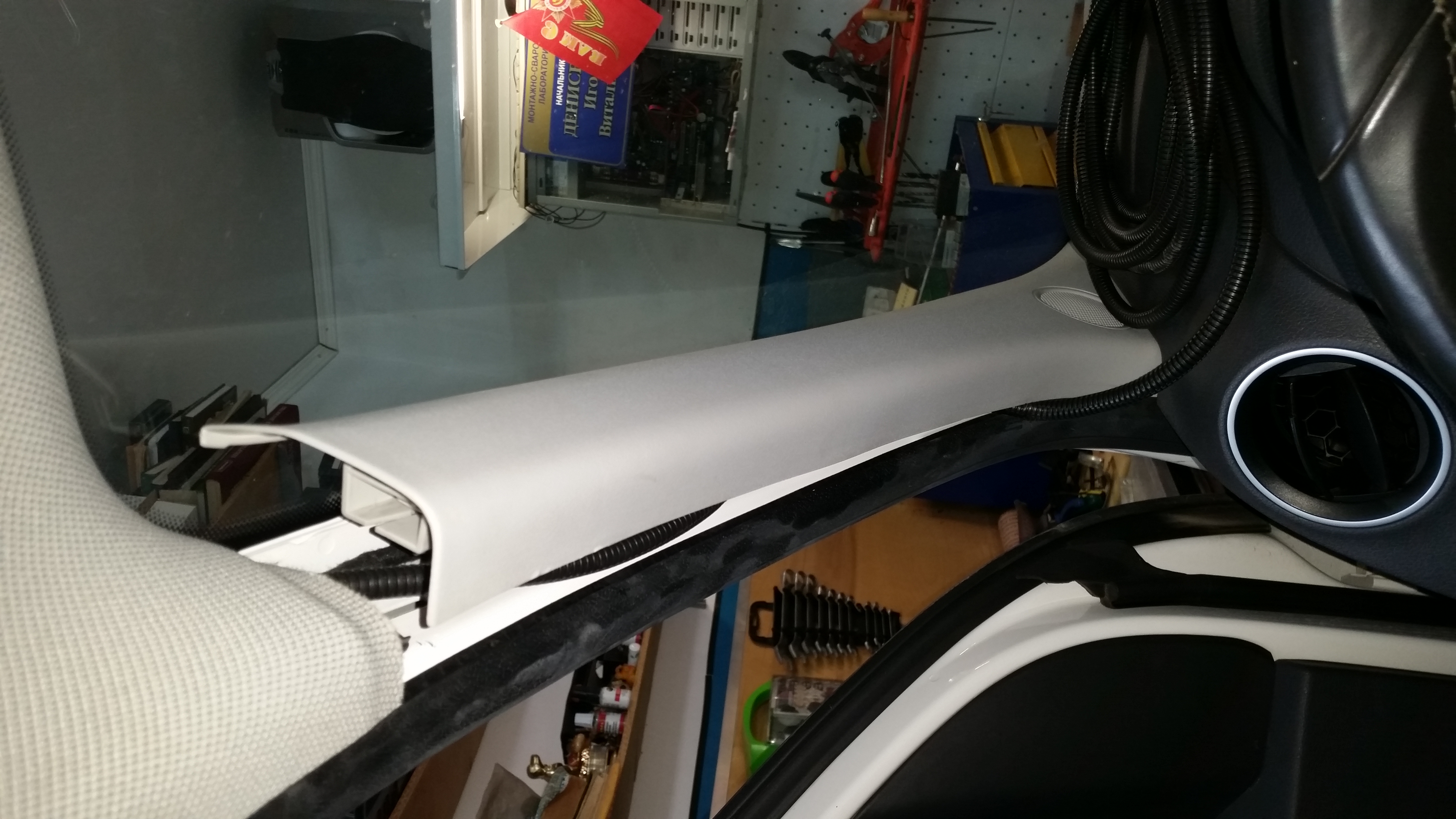

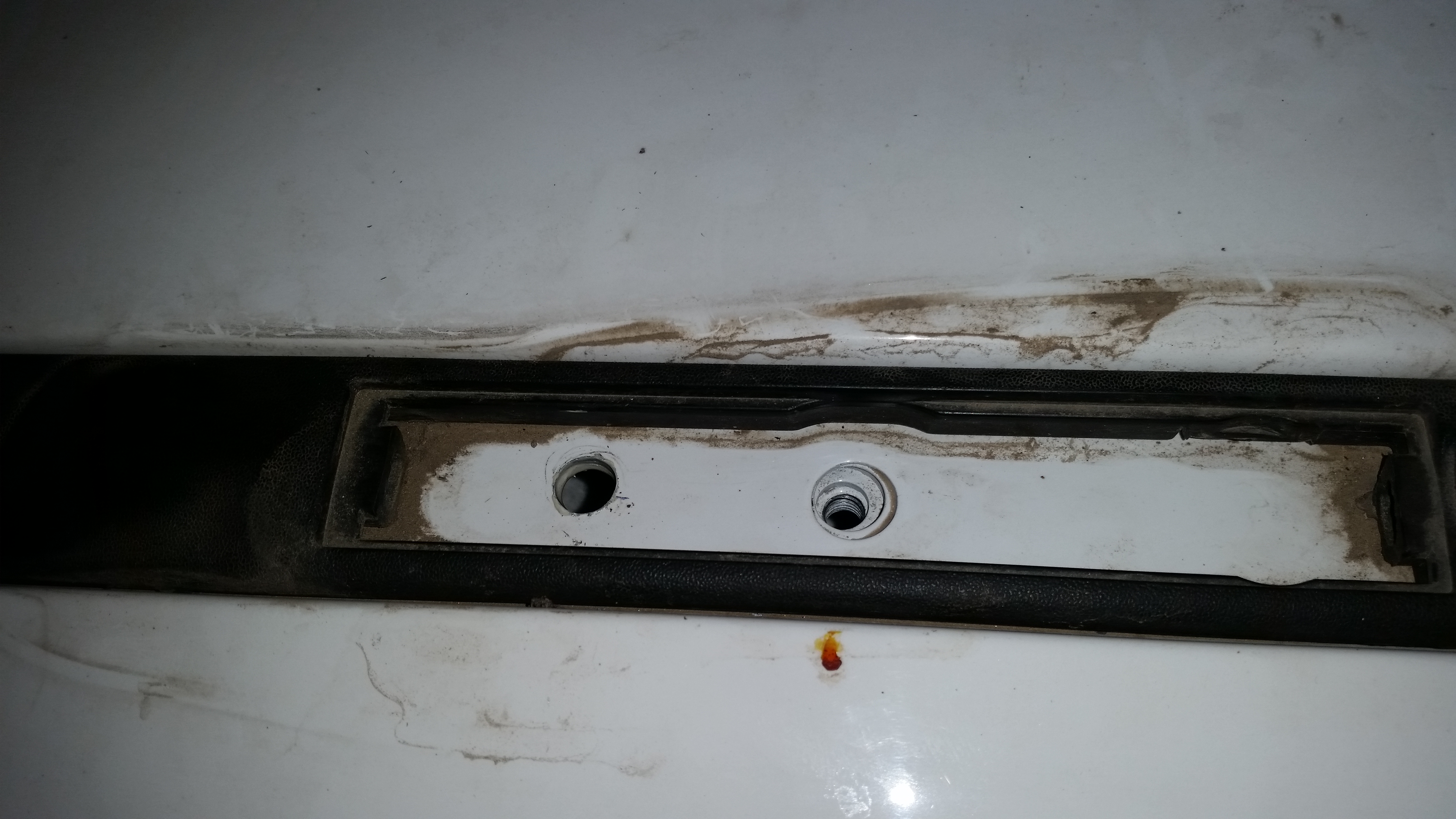

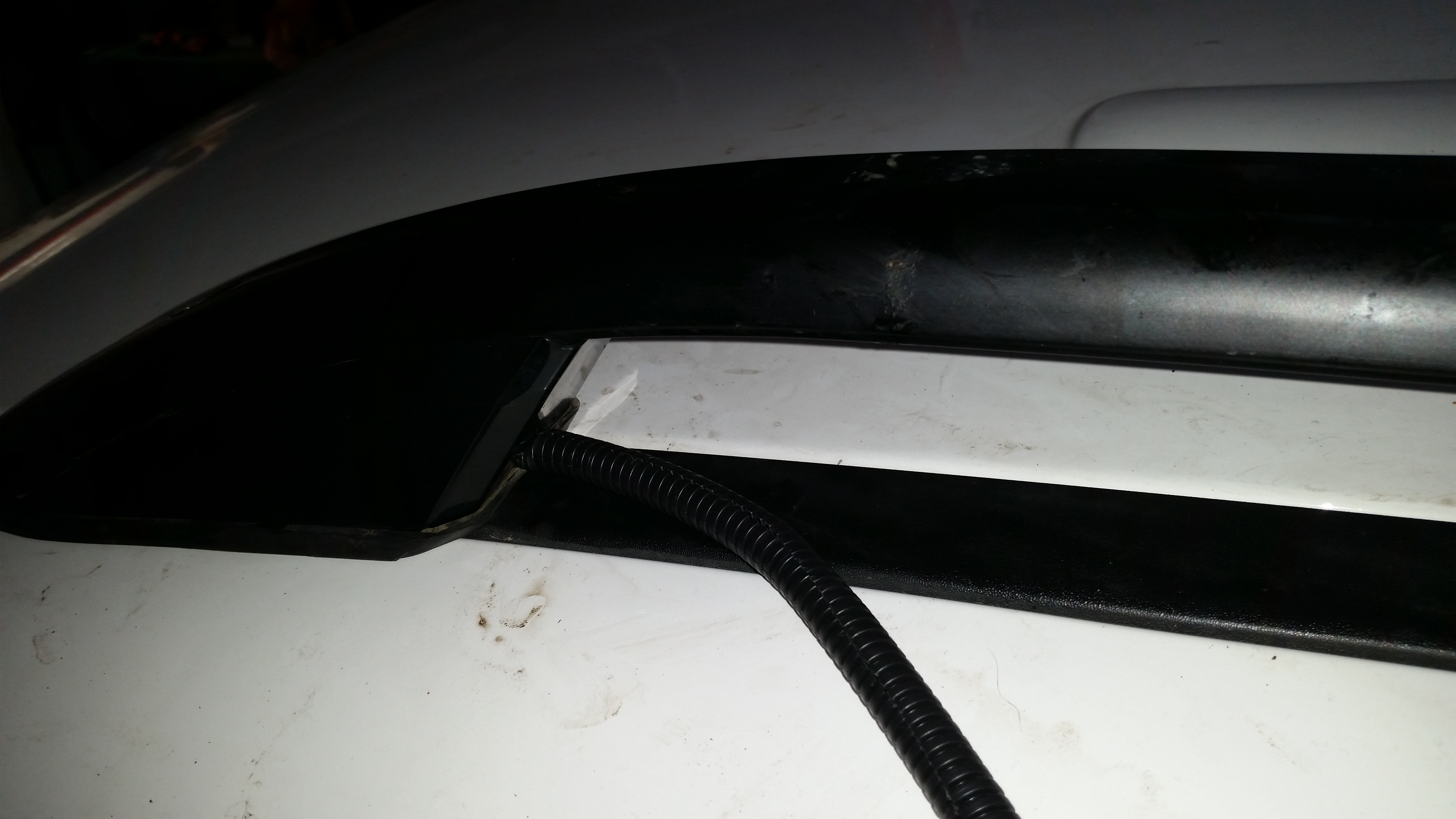

Всем доброго времени суток. Решил выложить фото проводки проводов питания для люстры (фар, ламп и т.п.) на крышу машины. На форуме результатов много готовых, но нет фото решений. Мой вариант тривиальный, со сверление дырки в крыше. Кому то это не подходит, но после длительных раздумий я решил сделать так. Не для порицаний, а для аргументированного общения. Итак. Для этого пришлось : снять часть левой обивки крыши (накладки левые переднюю, среднюю, заднюю стойки, левый козырёк). Горизонтальные ручки салона. Левые. Муторно. Но, снимаемо. Даже без спец знаний. Ушло, с поиском в интернете, пару часов. Дальше сверление дырки, вставка резинового сальника. Далее протягиваем провода нужной длинны. Сальники заливаем герметиком. Снаружи и внутри провода помещает в пластиковую горфру. Внутри горфру крепким хомутами к существующей проводке. По левой стойке выводим к парпризу. Дальше ещё не делал. Устал, пью пиво. Но в принципе, большая часть готова. Подсоединиться к лампами на крыше, и провести в моторный отсек через реле или к колодке, это проще. В принципе все. Фотки пытаюсь выложить.

Такой шматок провода у тебя под релингами так и останется?Какой свет будет

Свет хочу дальний. "Шматок" сейчас по тому, пока нет сил и времени все доделать. Он растянется до поперечных релингов с фарами. Как сделаю, выложу, если интересно.

Не забудь дырку с резьбой загерметить, засиликонить. У меня через эту дырку весь потолок промок. Х.з. как оно через болт просачивалось.) Причём с двух сторон.

Проложил провода дальше по левой стойке и под парприз в район колодки предохранителей. Фото выкладываю. Подскажите, кто сталкивался, как завести в моторный отсек? На форуме есть тема «установка ПТФ», со снятием АКБ и протыканием жгута. Протянуть по жгуту не получилось. Побоялся. Может есть ещё варианты. Спасибо.
