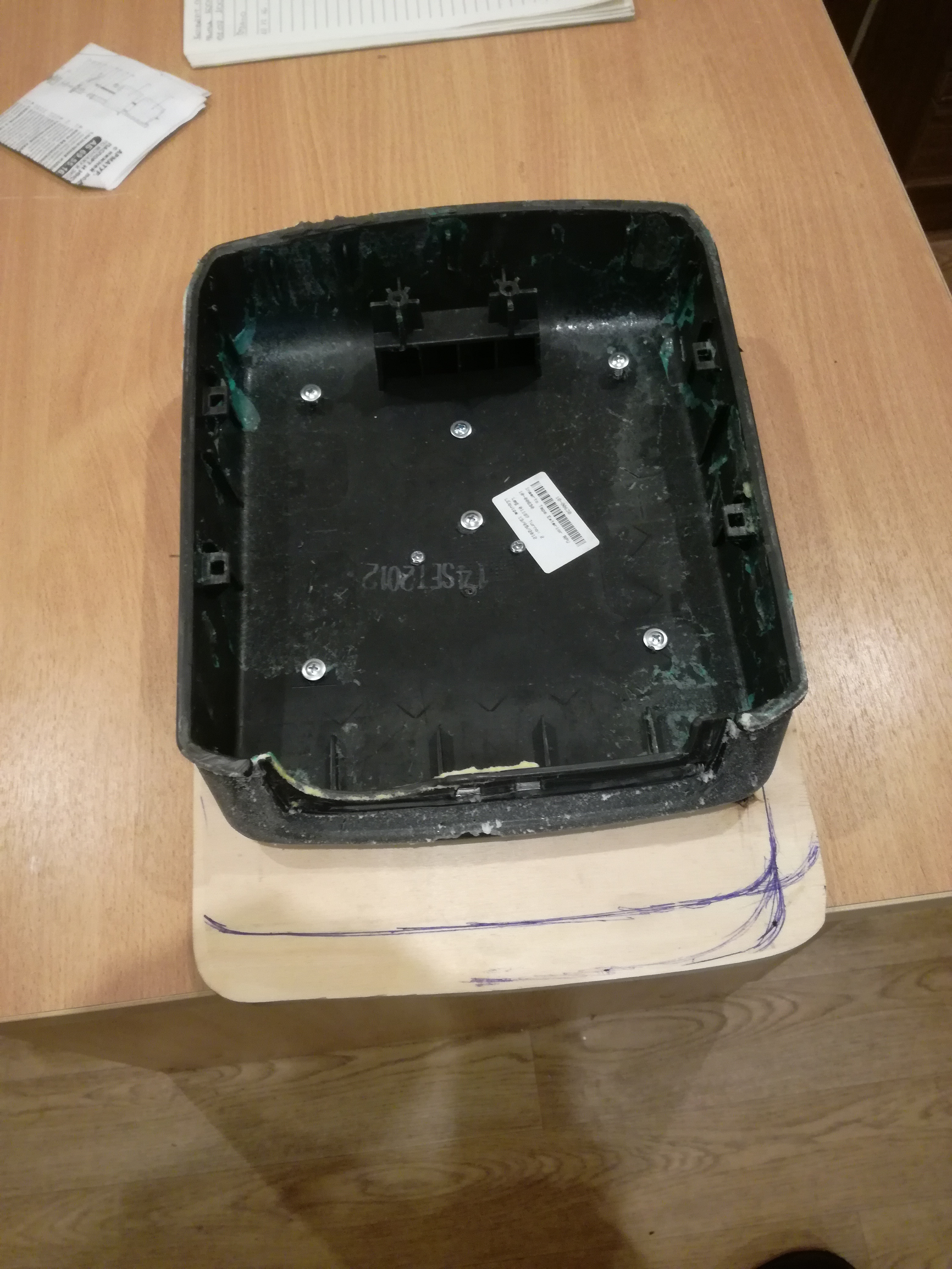

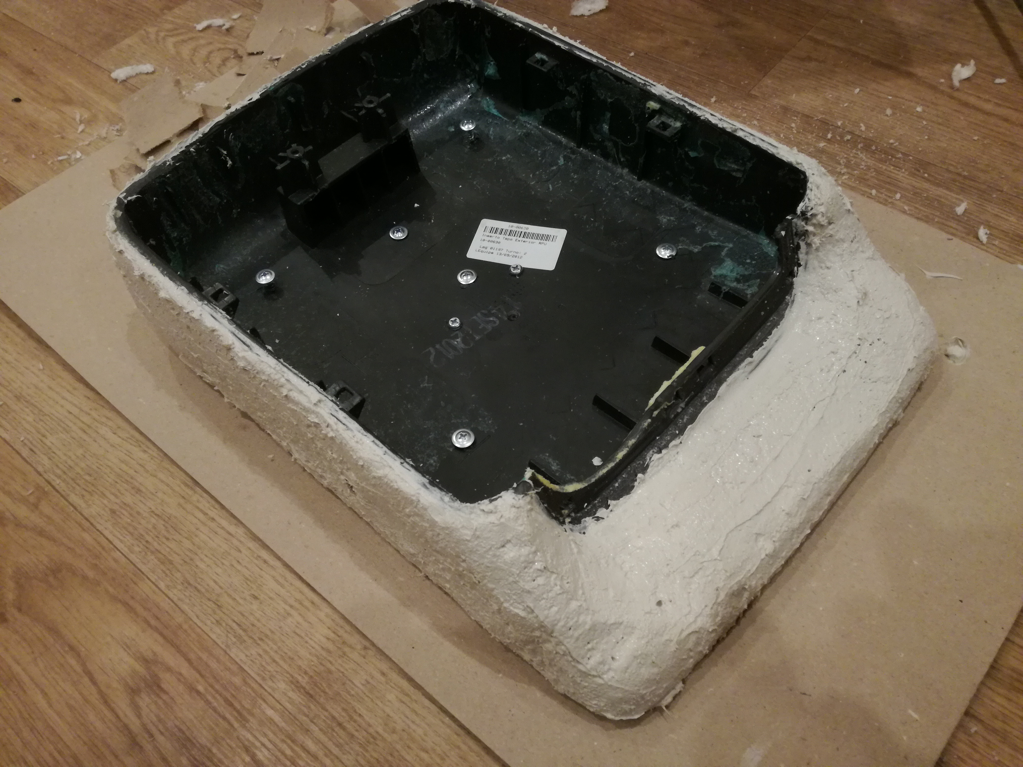

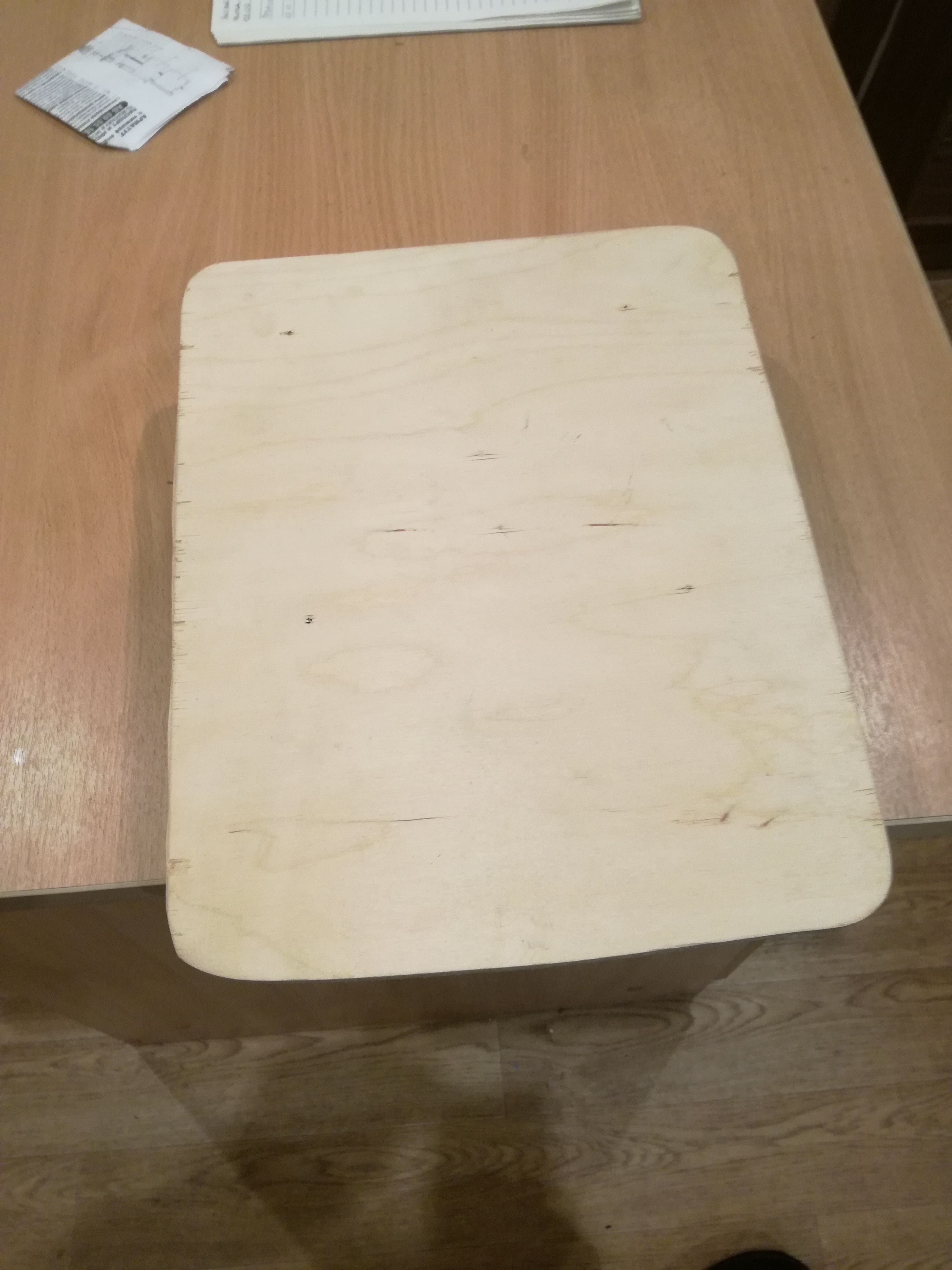

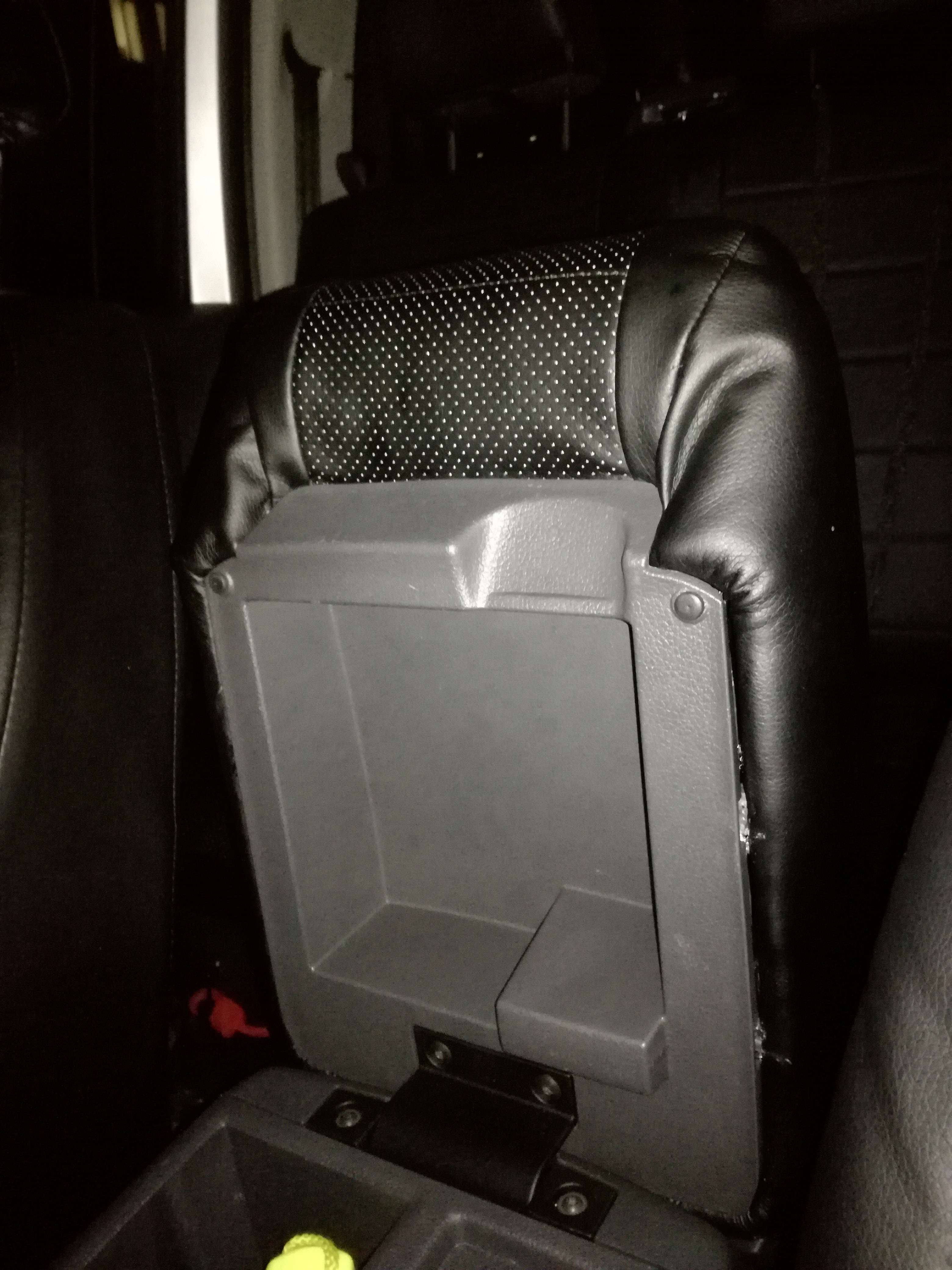

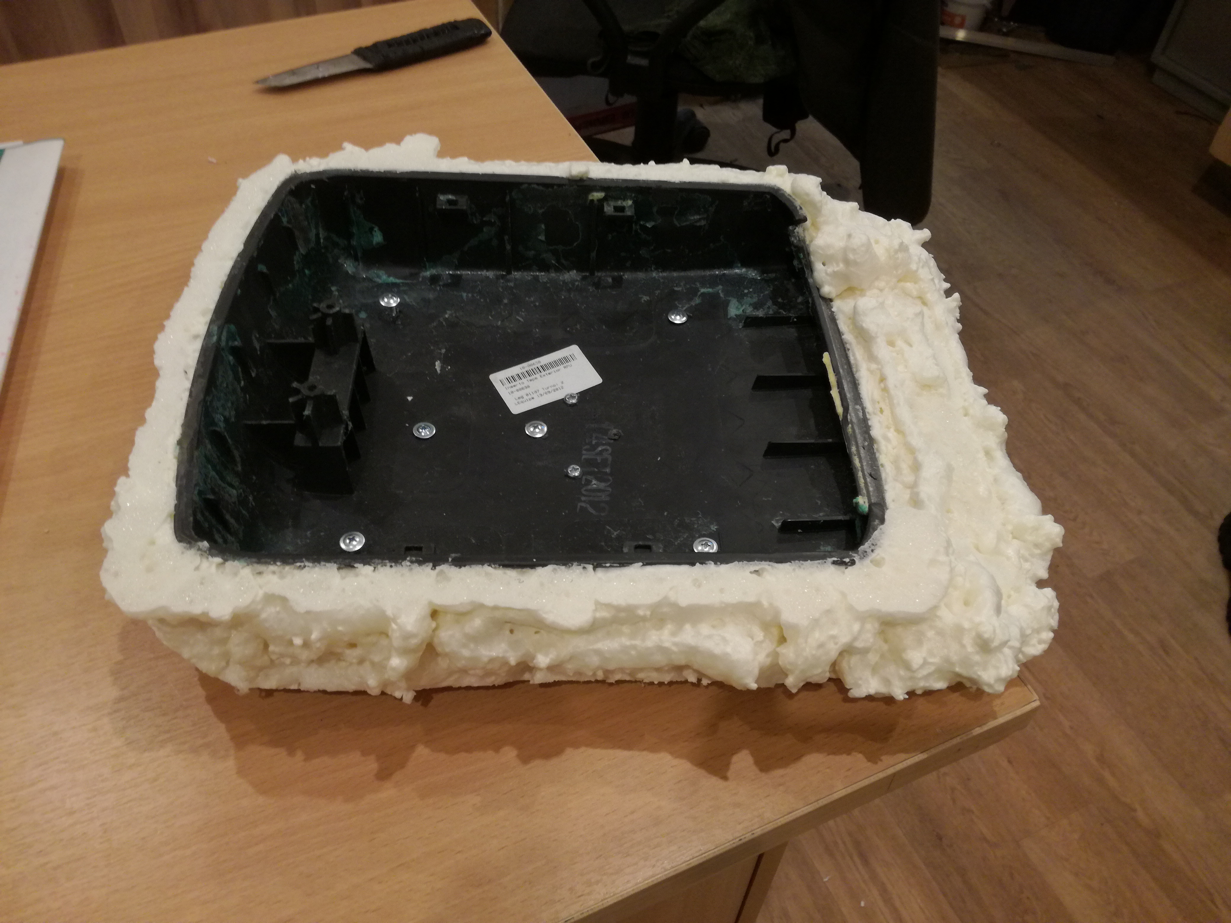

переделка подлокотника в картинках

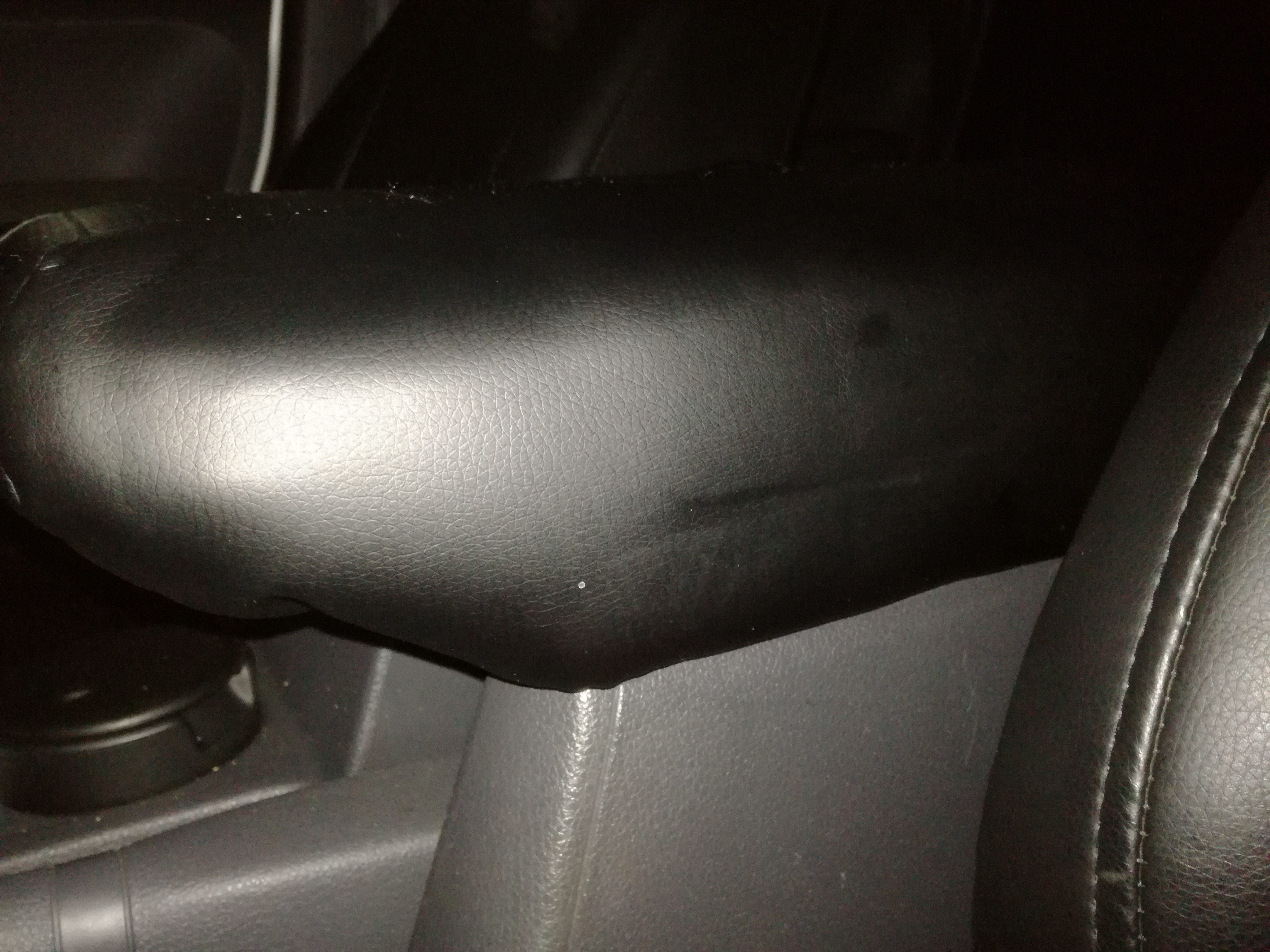

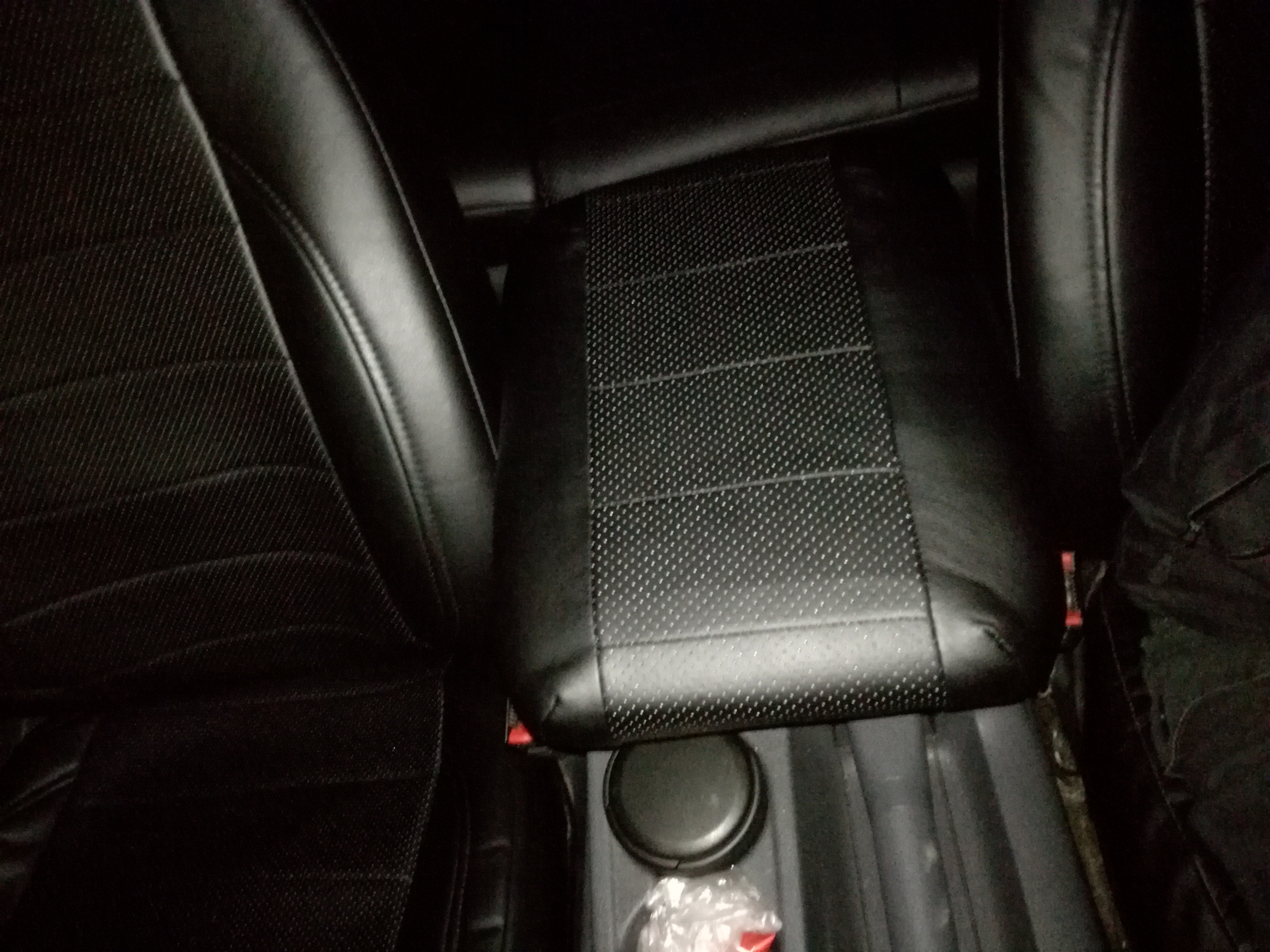

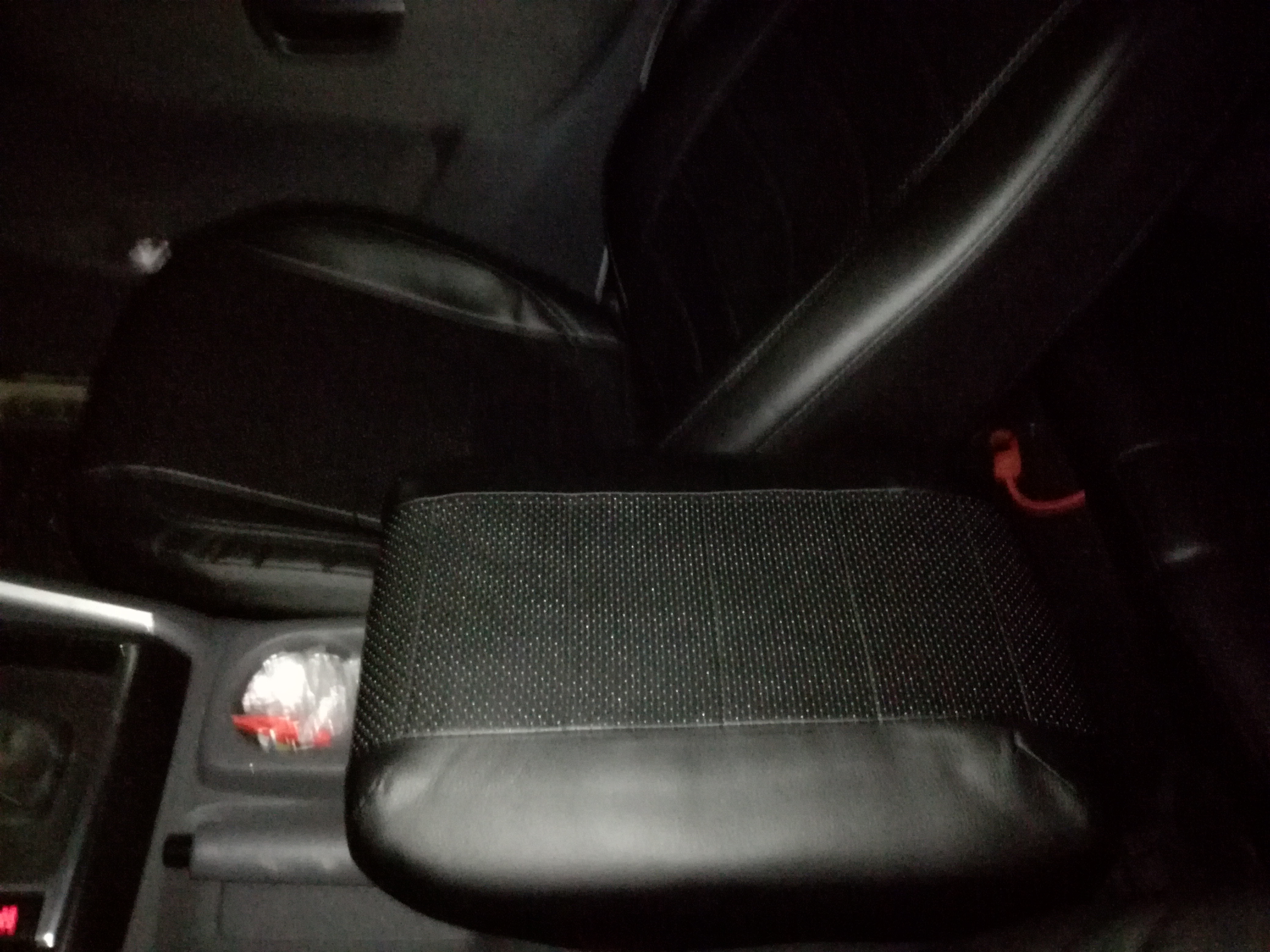

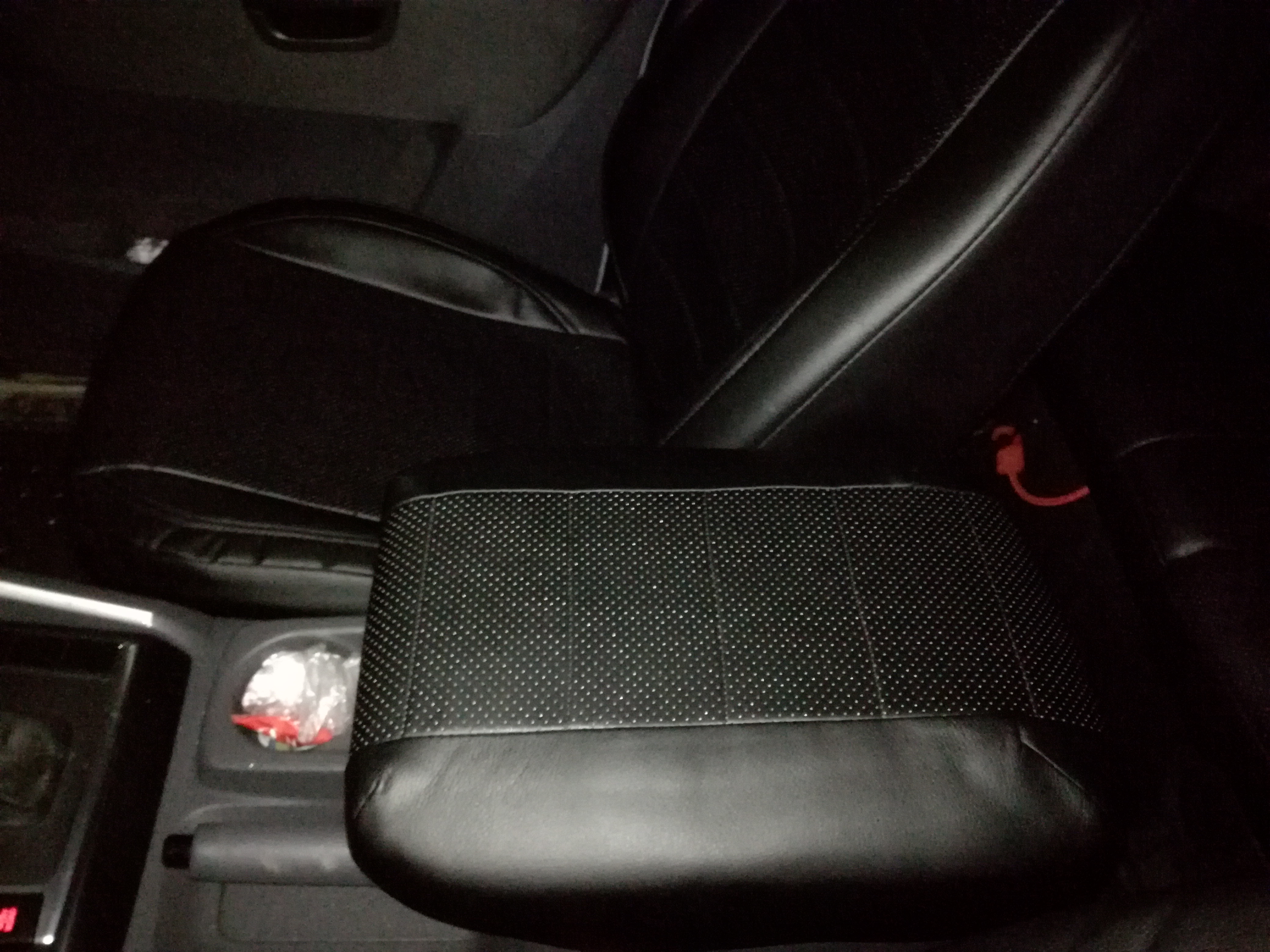

надо тренироваться , кожа тянется, кожзам не хочет-поэтому складки
На дальняк намного удобней, рука не висит

на все про все часа три ушло, не считая высыхания пены ( ручник не очень удобно, но нафик он нужен)

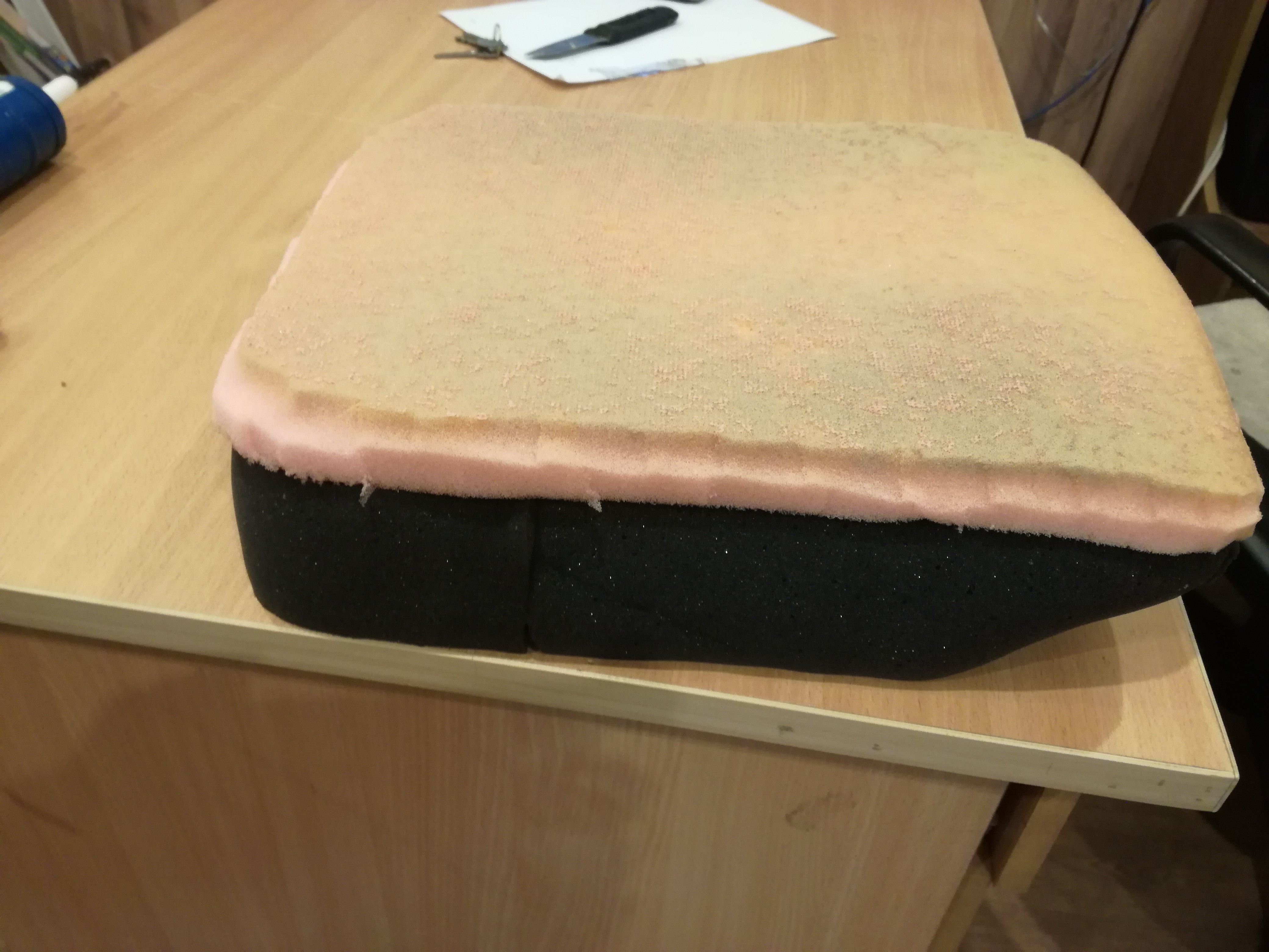

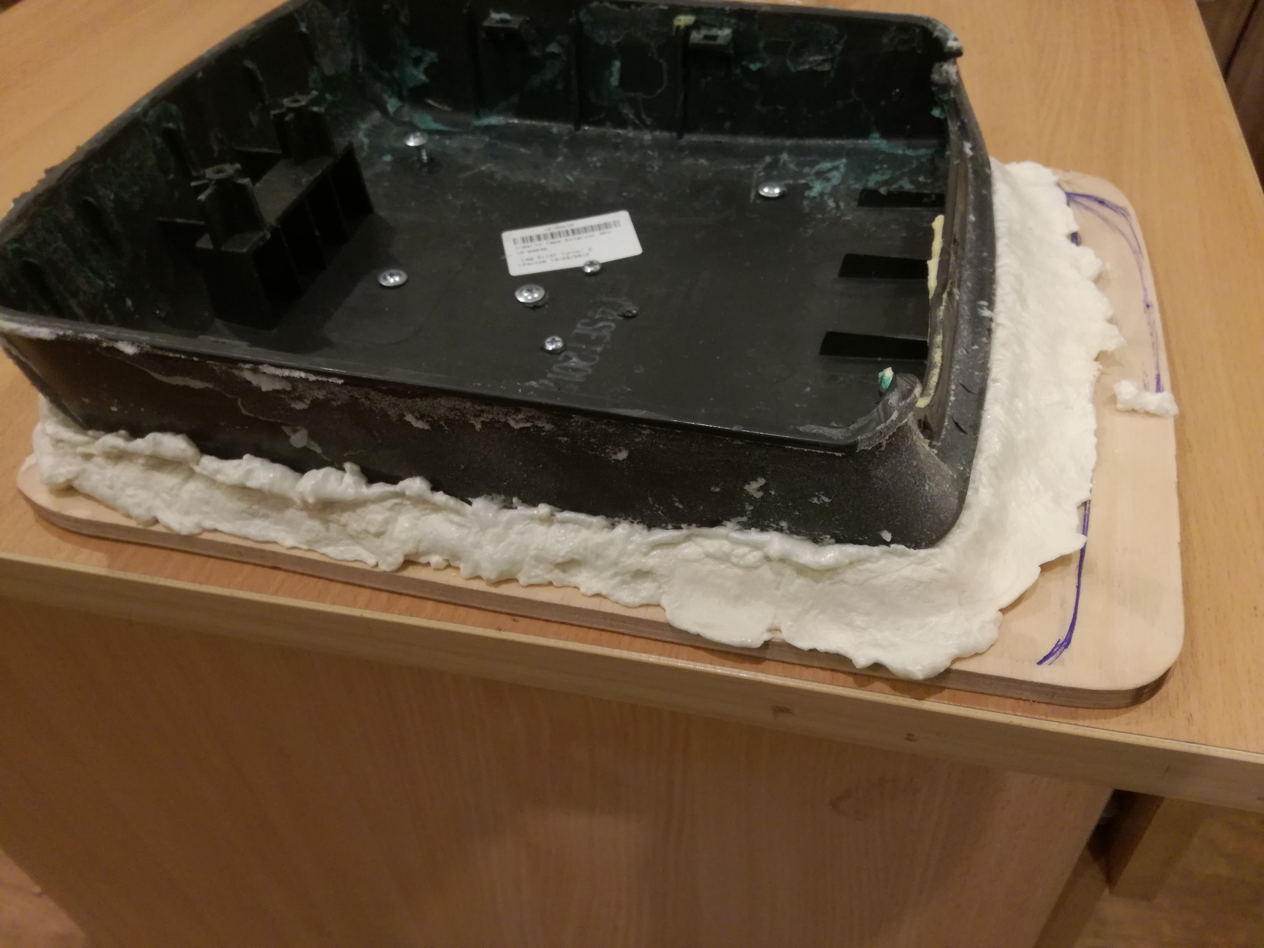

А пена, обычный макрофлекс? И чем покрывал ее? Клеем этим?

да обычная пена, клей наверно любой ,чтобы поролон с боков нормально приклеить , пока доволен, потом перешью , поменяю поролон на что нибудь по плотнее типа резинового поролона

Рекомендую использовать при данных работах СПЛЕН 8мм.

сплэн со временем проминается и не восстанавливается( пробовал)
