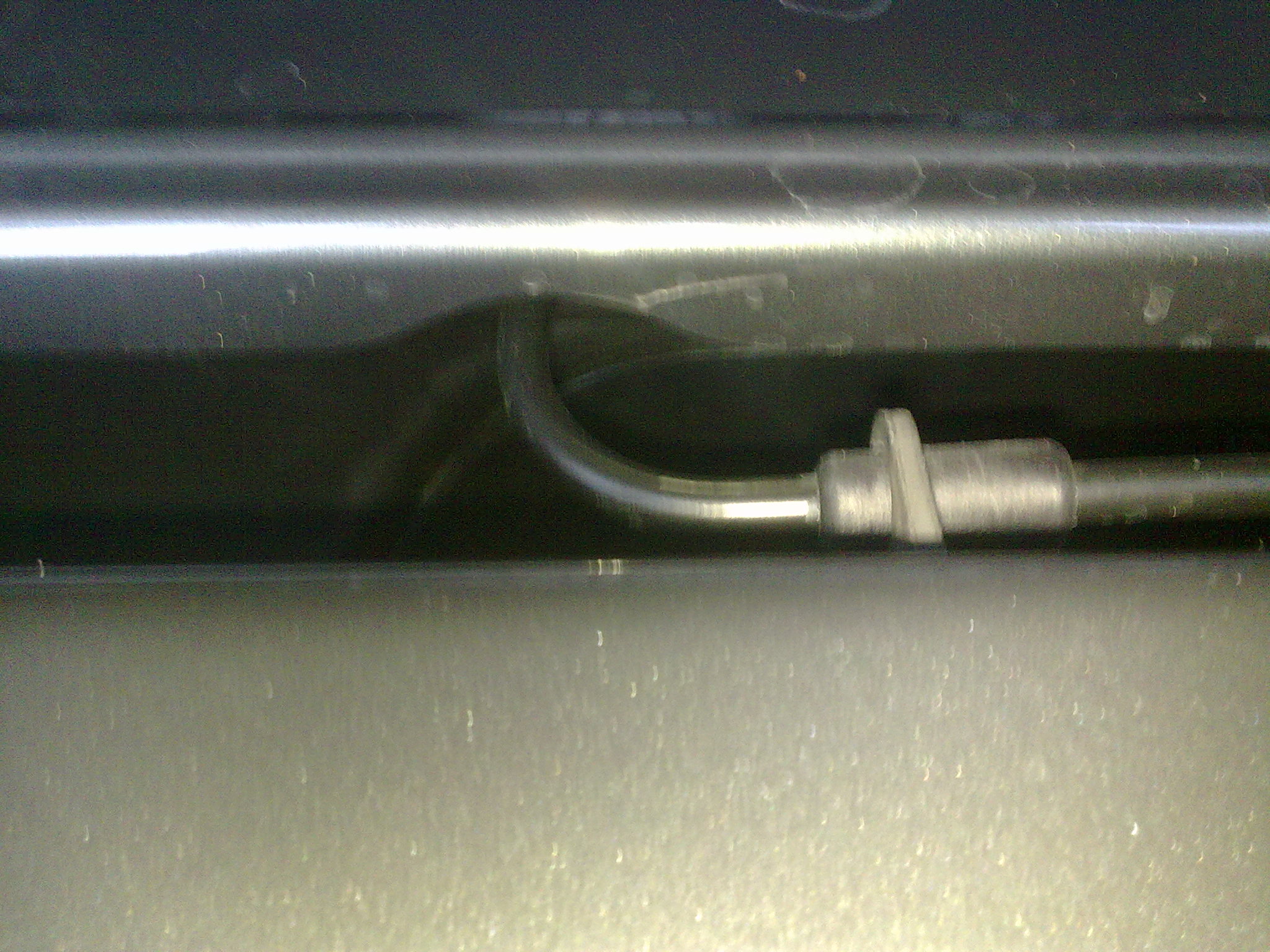

Конечно не совсем понятно и качество страдает, но...

260
в принципе понятно, пружина крепится за болт который крепит борт к петле, потом проходит через 2 кронштейна под которые надо делать дырки в борту и уходит в заранее заготовленную дырку в кузове куда вставляется пластиковая заглушка... одно не понятно, куда вворачивать 4 самореза )))))
