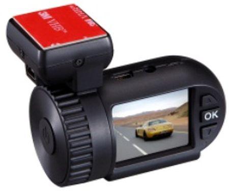

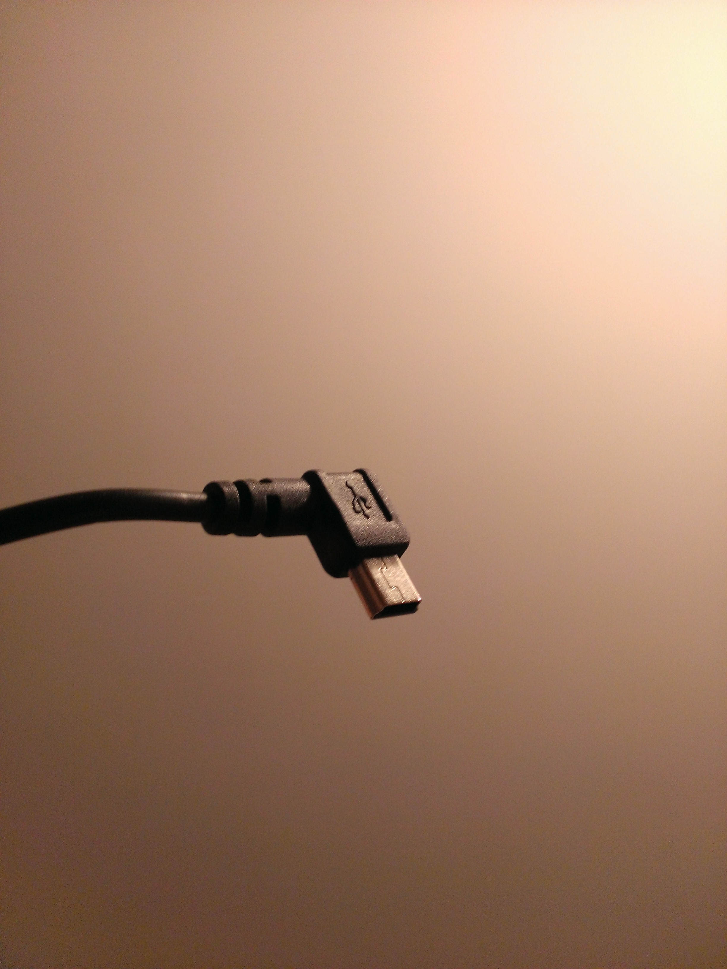

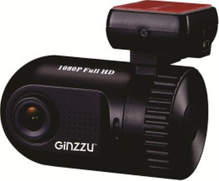

Купил себе новый видеорегистратор Ginzzu FX-912HD, и поскольку это один из самых маленьких регистраторов, было решено поставить его за зеркалом заднего вида, а также спрятать провод. После долгих раздумий, было принято решение запитать регистратор от переднего плафона освещения, от линии, которая включена постоянно (не гаснет/загорается плавно). Когда машина ставится на штатную сигнализацию, линия сразу обесточивается. Дальше, стал думать над конкретной реализацией. Задачи было две: 1: Хотелось, чтобы даже за зеркалом было минимум торчащего провода, поэтому стал искать Г-образный штеккер USB. 2: Преобразователь 12 вольт - 5 вольт хотелось нормально сделанный, по полной схеме, импульсный, чтобы не грелся. Самый простой вариант был заказать на ebay готовый провод с угловым штеккером и преобразователем в коробочке рублей за 300, но во-первых ждать месяц не хотелось, во-вторых, не было доверия к запаянному преобразователю, хотелось видеть, что там распаяно на плате.

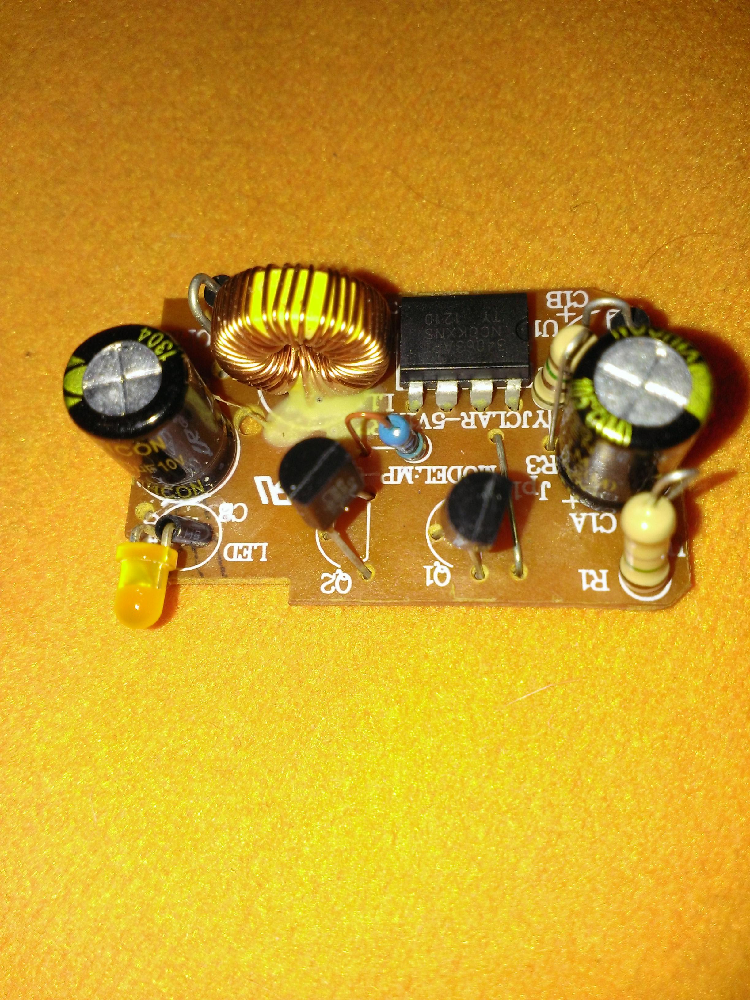

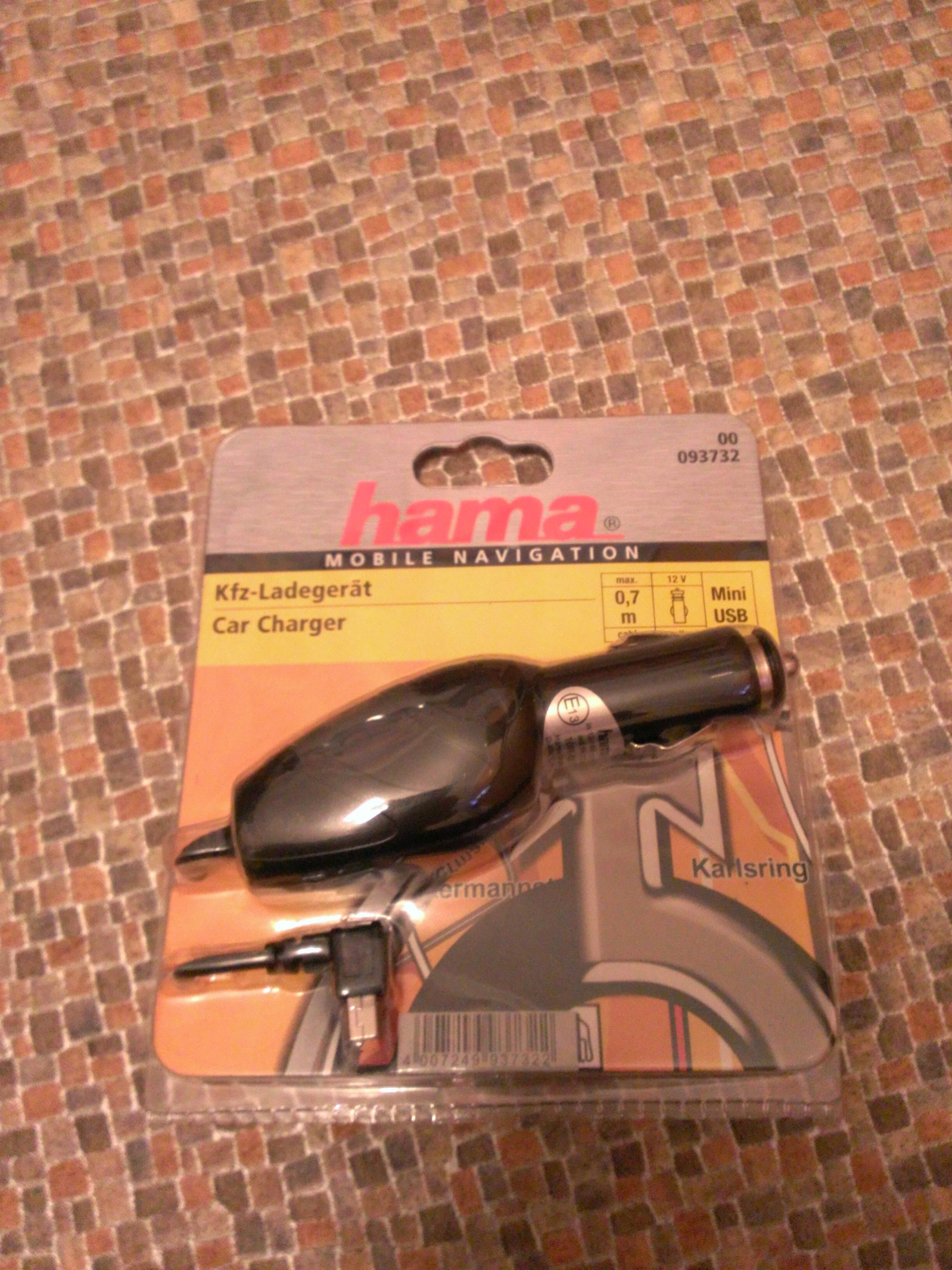

Итак: был куплен автомобильный адаптер HAMA-093732 за 199 рублей, из которого получаем провод с угловым штеккером mini-usb и платой преобразователя, с честной схемой на микросхеме 34063API, двух полевиках и полной обвязкой.

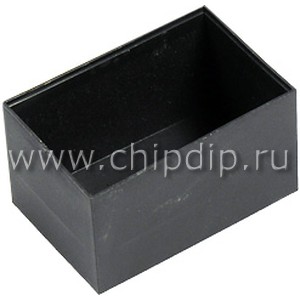

В чип и дипе была куплена за 25 рублей коробочка 45х30х25, в которую прекрасно влезла плата преобразователя, и в автозапчастях около дома был куплен разъём с проводами за 15 рублей.
Всё было спаяно вместе, то что получилось, видно на фото номер 7.

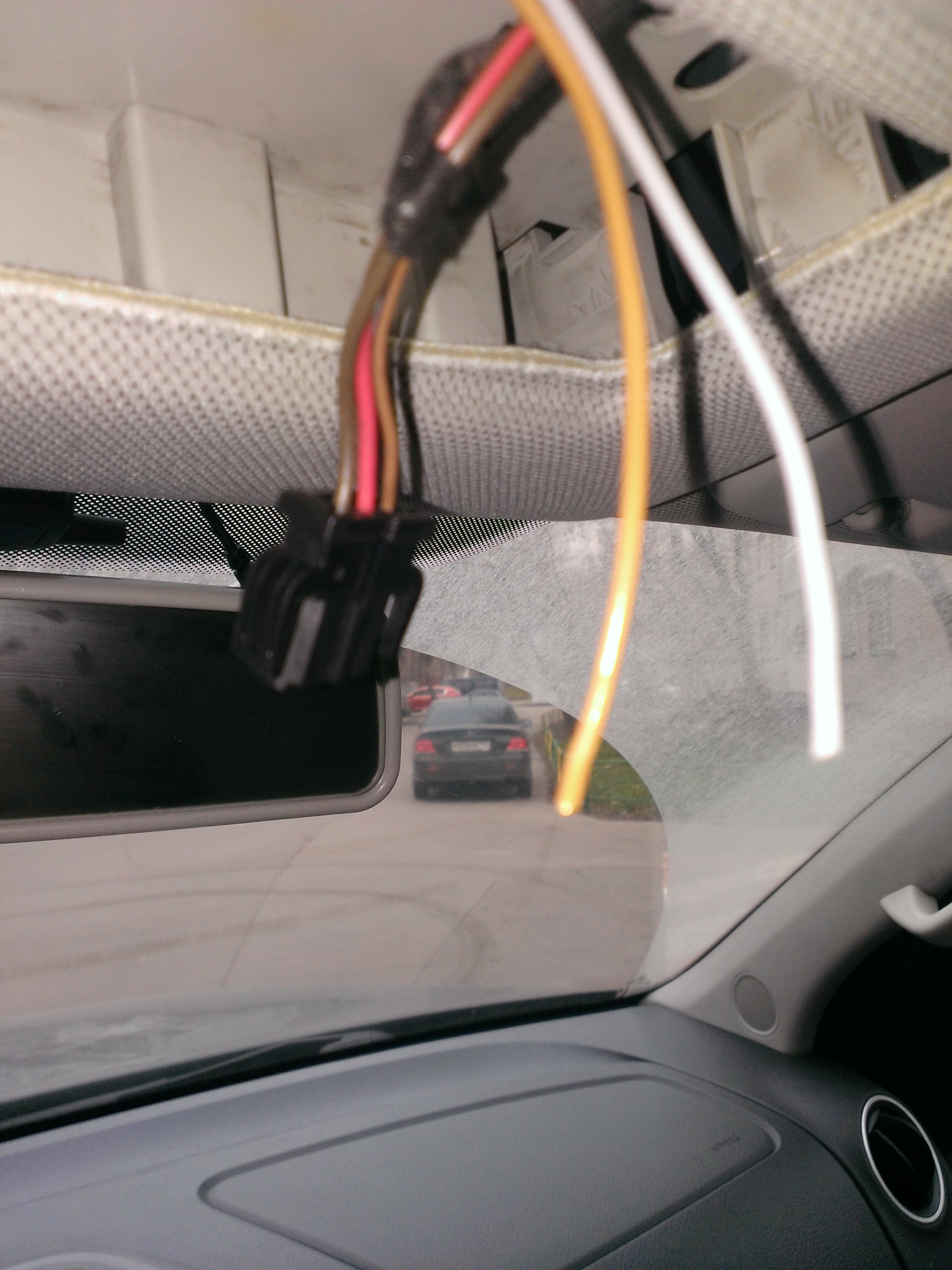

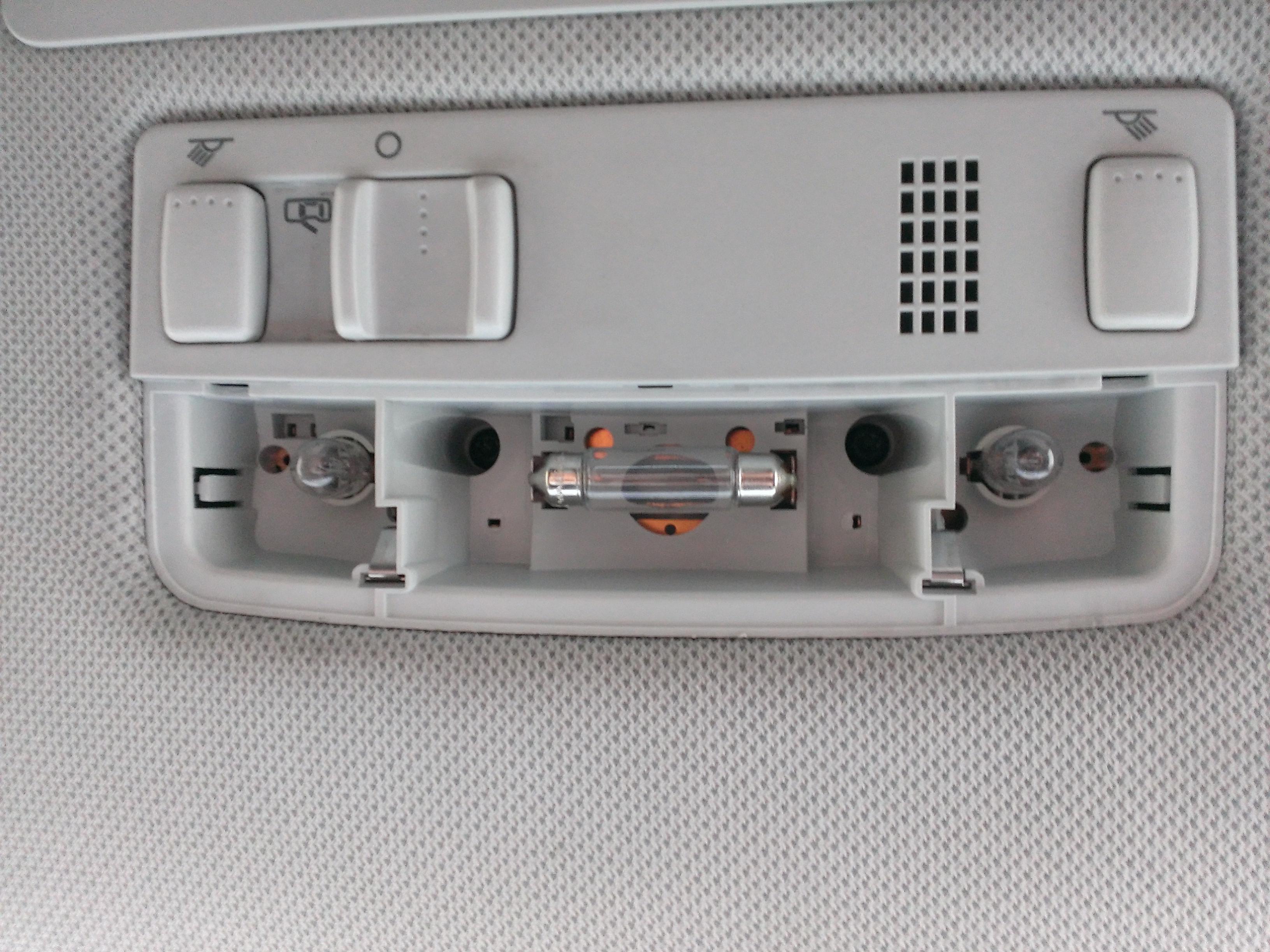

Вскрываем плафон, видим два винта, на которых он держится, отвинчиваем их и вынимаем. Просовываем провод под обивку, и прикрепляем коробочку с преобразователем на двусторонний скотч в глубине ниши плафона.
Осталось соединить провода. К плафону подходят три провода: нас интересуют центральный-красный-плюсовой, и из оставшихся коричневых - тот, который более толстый. Соединяем провода любым способом, я использовал два скотч-лока.

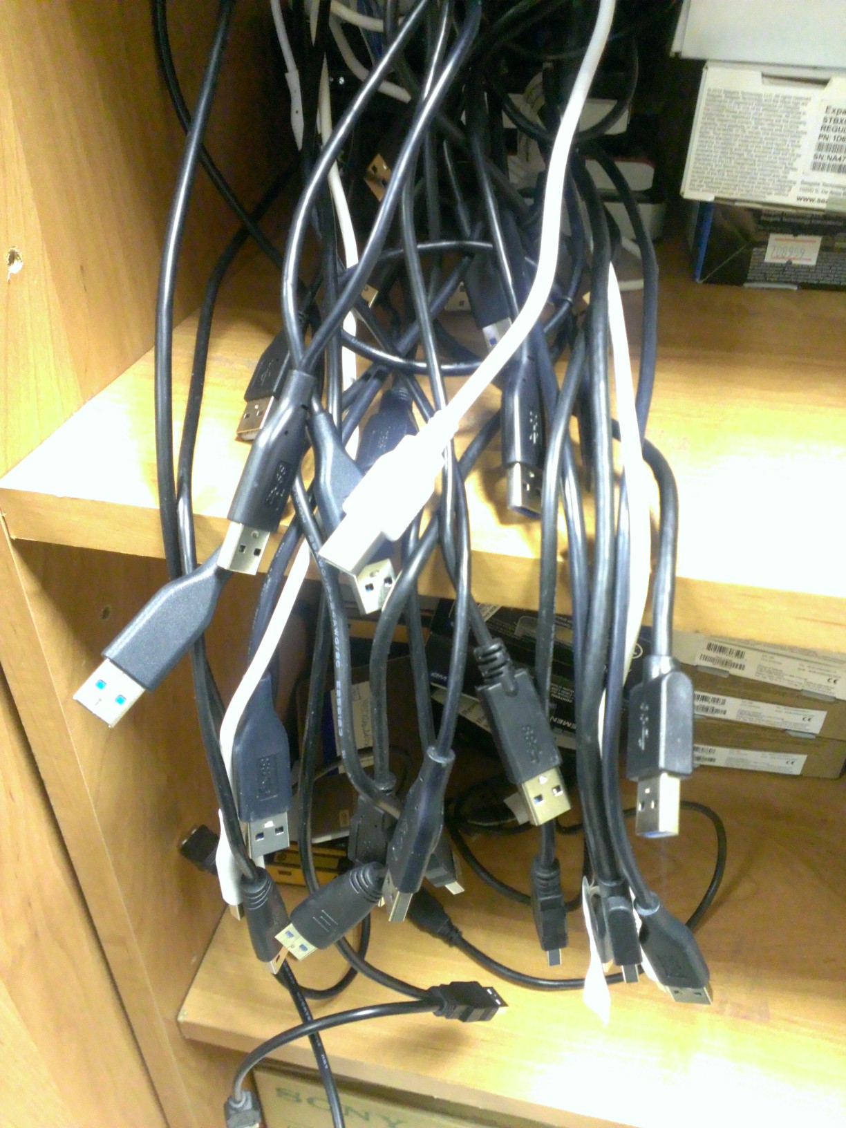

реальное рабочее место моего коллеги, все кабели в работе:

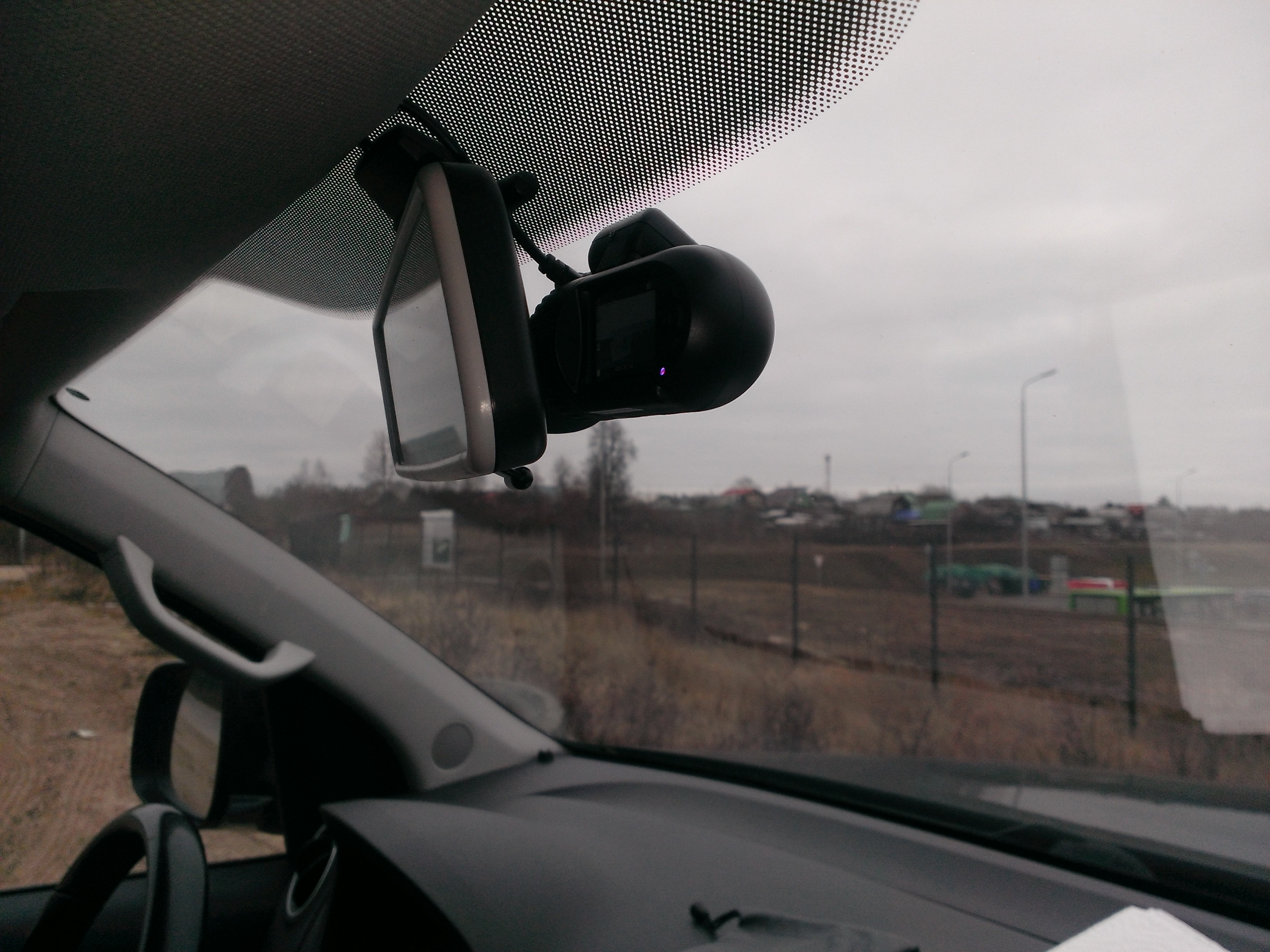

Фото установленного регистратора изнутри. Снаружи не получилось сфоткать.

Чего то он какой то большой получился. Судя по фоткам: в пол зеркала. Его же видно внешне, что не очень хорошо.
А почему именно этот? Я понял что маленький, но если не снимать, то ему получается экран не нужен. То есть проще поставить почти не видимую камеру и протянуть к пишущему, спрятанному блоку.
Само подключение: супер!!!
Понравилось! Спасибо!
