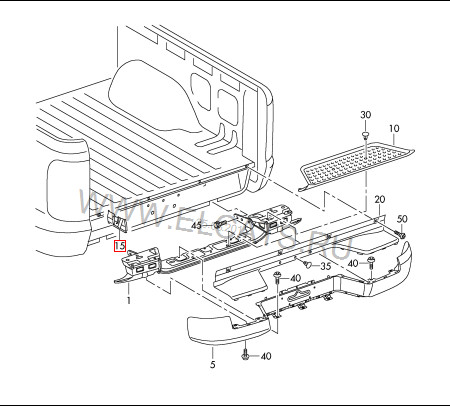

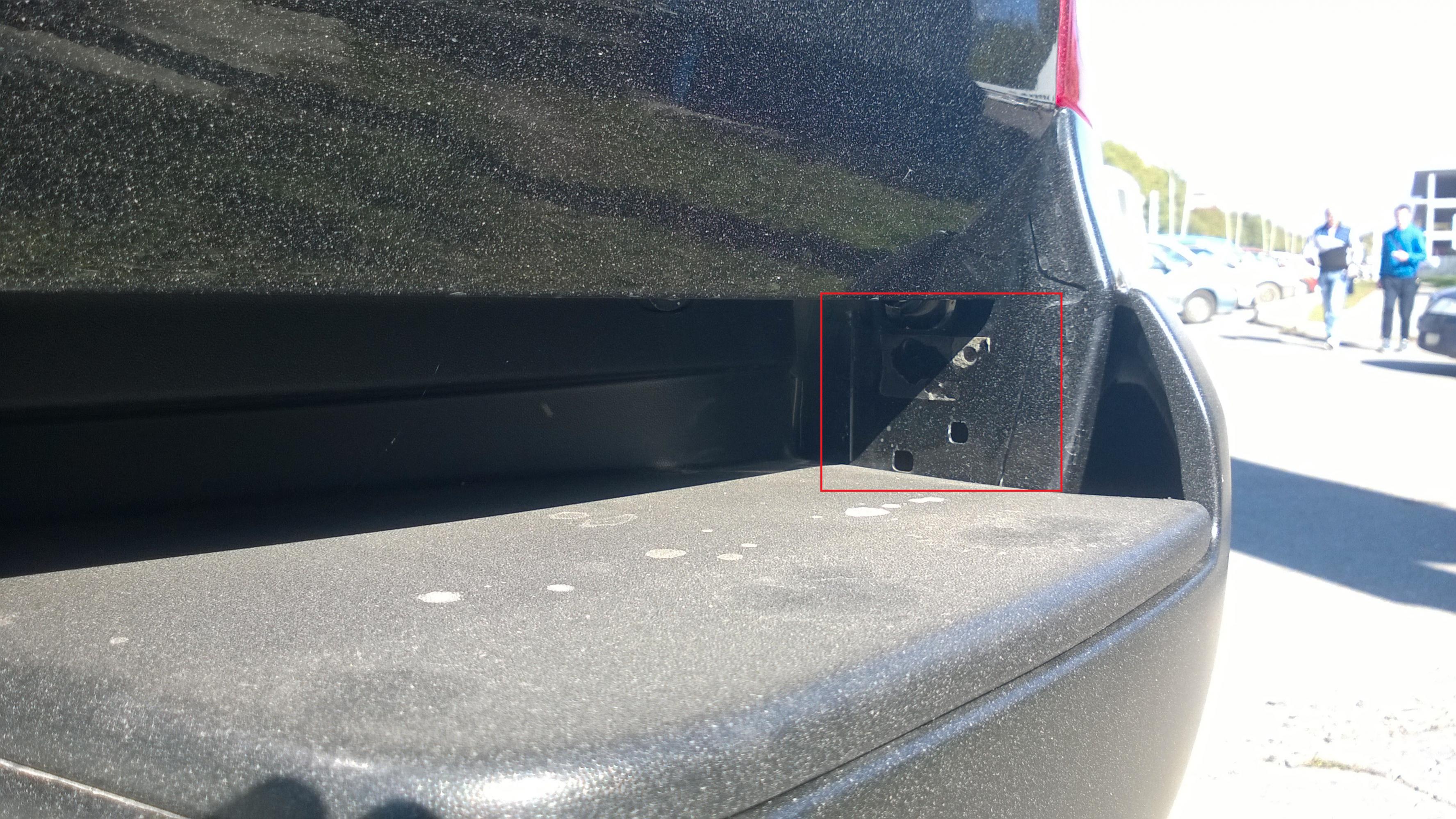

По умолчанию Помогите найти номер или саму пластмаску.Пожалуйста.
В экзисте ни фига не понятно.Может у кого в данный момент снят бампер и есть возможность посмотреть?Заранее очень признателен.

если нужна деталь №15, то ее номер 2H5 807 627 B 9B9 левая, 2H5 807 628 B 9B9 правая

№15 это случайно выбрана поэтому и в красном квадрате.По номеру 2H5 807 628 B 9B9 определяется как пластина замка "сувальда" что это?А мне нужна пластмассовая которая закрывает данный участок на фото.
Да, всё правильно, в экзисте она называется "пластина замка". Менял себе левую, называлась: 2H5 807 627 B9B9 Пластина замка, "Чёрный satinschwarz"
Спасибо за помощь,заказал.
