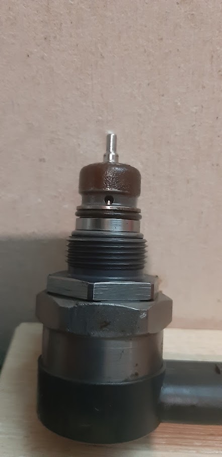

По умолчанию Re: Падают обороты
У меня вот из за этого показывало высокое давление топлива в рампе. Видно как все заросло ржавчиной. Чистить бесполезно,только новый ставить.
Garik90 (02.07.2023)
ДА именно из за него . Тоже снял почистил . Помогло хоть доехать.

Проявляется так: Заводится пару сек. и глохнет. Когда завел сразу газу. Как прогреться немого холостой держит
