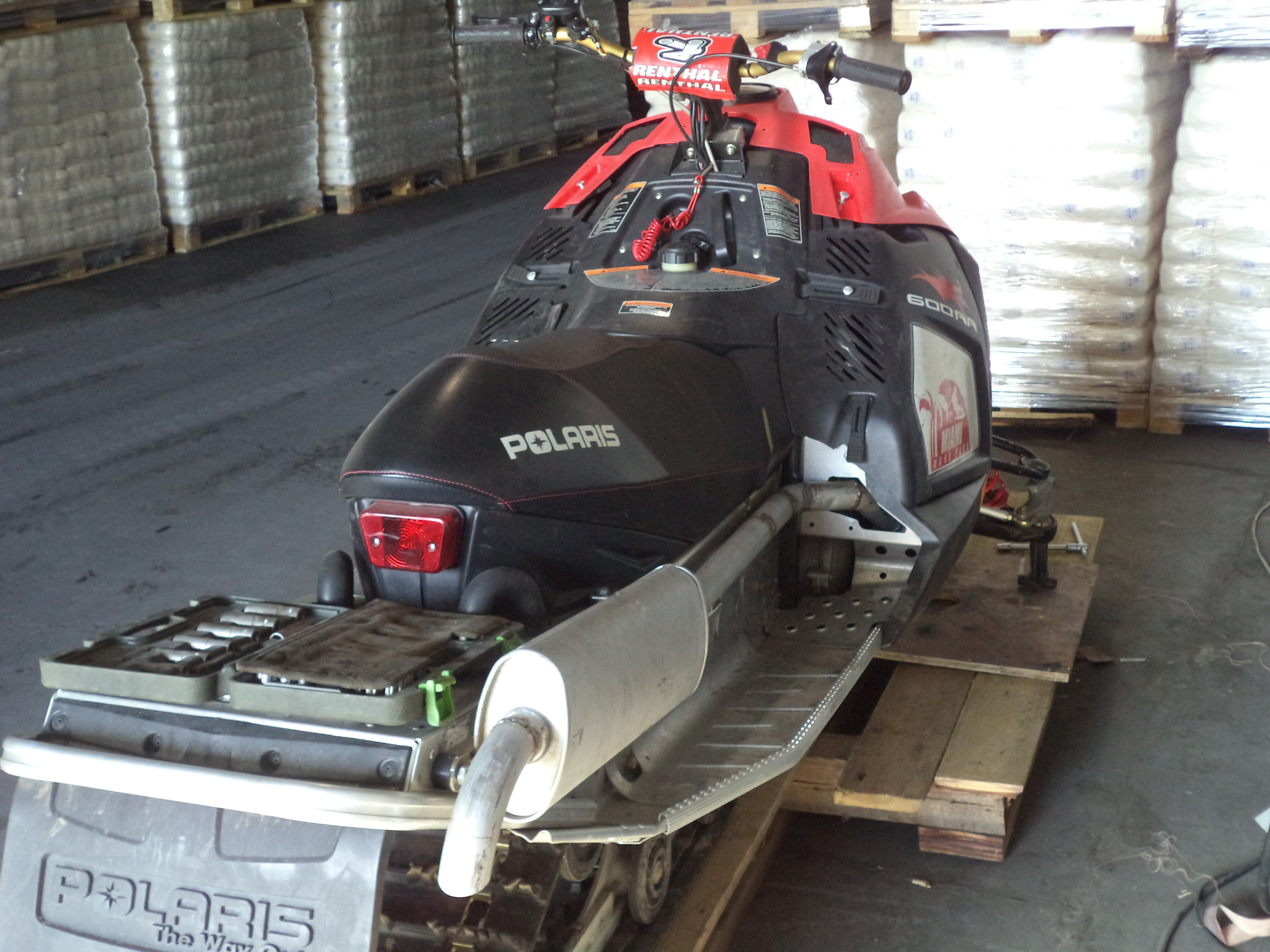

Долгое время катался исключительно на чужой технике , но всему приходит конец . Вот и я стал обладателем своего личного коня . Замечу , что никогда не рассматривал снегоход как способ развлечься , исключительно как способ передвижения на охоте . Причём катался всегда на туристах ( 300-400кг весом ) . Однако купил горный Polaris . Весит 215кг ( вроде по паспорту ) , влезает в кузов так , что почти и не торчит сзади откинутого борта ( даже прицеп покупать не буду ) . Мы его впятером взяли и в кузов закинули .
Но конечно горник к охоте не совсем готов , поэтому решил многое переделать и кое-что добавить

это он
Замечу , что хоть он и 2007гв , очень хорошо сохранился в смысле подвески и рулевого , всё без люфтов , короче очень повезло . Те снежики , на которых катался ранее были реально убитые . И мощща , ёмаё , её аж 125кобыл . Предыдущий хозяин говорил , что до сотни секунды за три штоль , резкий как понос

кстати на фотках снежика вы можете видеть глушак от "копейки" , решил добавить ещё один глушак ( уж больно громкий ) . Это следующая тема , следим , не пропускаем , как грицца , в следующих сериях . В планах перекраска ( уже начал ) , бампер ( деревья в лесу никто не отменял ) , в этом смысле горный канеш совсем никакой , вообще нет защиты , весь пластиковый . Ну и лобовуха и ясчег для добычи ыыыыы

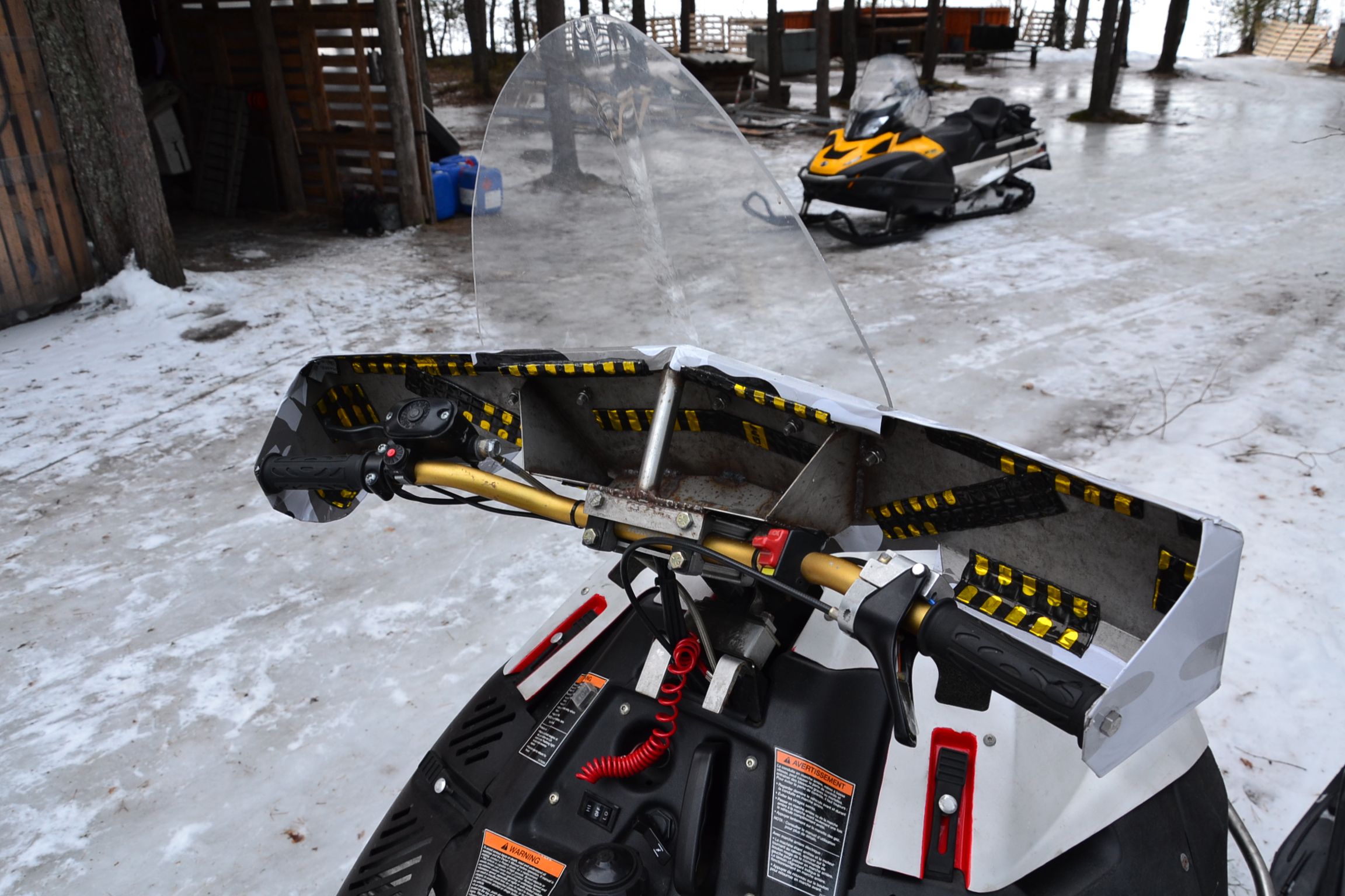

ну вот что получилось . С дополнительным глушителем стал совсем тихим , а ревел как чорт , из нержавейки же сделал типа защиту , чтобы штаны не сгорели от трубы , вобщем как задумывал , так и получилось . Теперь метрах в 20 едва слышно , в отличие от того же скидошника , что на заднем плане стоит ( его слышно метров за 300 даже за лесом ) . Правда остался резким , как понос . Надо поменять грузики вариатора на потяжельше , будет то , что надо . Весной сниму его и летом займусь . К тому же сводится он не до конца , здесь тоже есть над чем поработать , 15-20 км\ч можно добавить ( сейчас я его разгонял до 70 , больше не хочет , может глушитель его и давит ) . Хотел видео снять , но забыл , фигли , склеротик
переделал коньки , сделал просто из прутка 10мм ( нержа ) . Офигенно , просто другой аппарат . С предыдущими коньками он тупо не ехал . С этими же стал реально стрелять , всё же 125сил . Короче доволен . Развернуться на нём конечно сложно , но можно , слез и помог ( задним ходом он тупо зарывается в снег гуслей , но на утрамбованной дороге едет )
Изначально он горный , но брал его из-за малого веса ( 215кг по паспорту ) и малой длины . Но как раз малая длина гусеницы и делает его неповоротливым в глубоком снегу . Хотя в движении вперёд всё ништяк лезет где угодно , просто смотри вперёд и прикидывай , чтобы не надо было разворачиваться , особенно если вокруг деревья . Если же есть пятак метров пять диаметром , его можно развернуть завалив на бок и дав газу , типа как мотоцикл
Защита из трубы - тоже колхоз , но спасает от ёлок , он же весь пластиковый . На него даже стекла нету , так что и щиток тоже моё изобретение , кстати весьма действенное . И от ветра и от веток спасает . Ну и ясчик сзади тоже сам делал , он из двух частей . В нижней лебедка , верёвки 70м и кое-какой инструмент , верхний для разного барахла и мелкой добычи , вобщем удобный .
